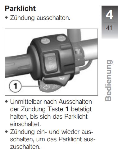

Hy iceT,
warst du schon mal beim Händler ich denke da eher an ein CAN-Bus Problem wenn die Heizgriffe angehen und hoffe Du wirst fündig.
oder beobachte die Blinkertaste...
LG Tom
