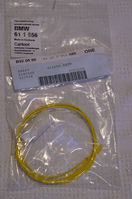

Mußt du nicht. Der Hauptstrom wird ja direkt über die Batterie neu verlegt und das Steuerplus für das Relais kannst du auch über den originalen Navi-Stromanschluß holen (siehe Bild).
Damit hast du zwei Vorteile:
- Du mußt nicht in die Elektrik eingreifen
- Wenn die Birne ausfällt, von der du das Steuer+ holst, sind auch die Nebelscheinwerfer aus. Wenn du den Navi Anschluß verwendest, sind die Nebler davon unabhängig.
Gruß, Freiburger
