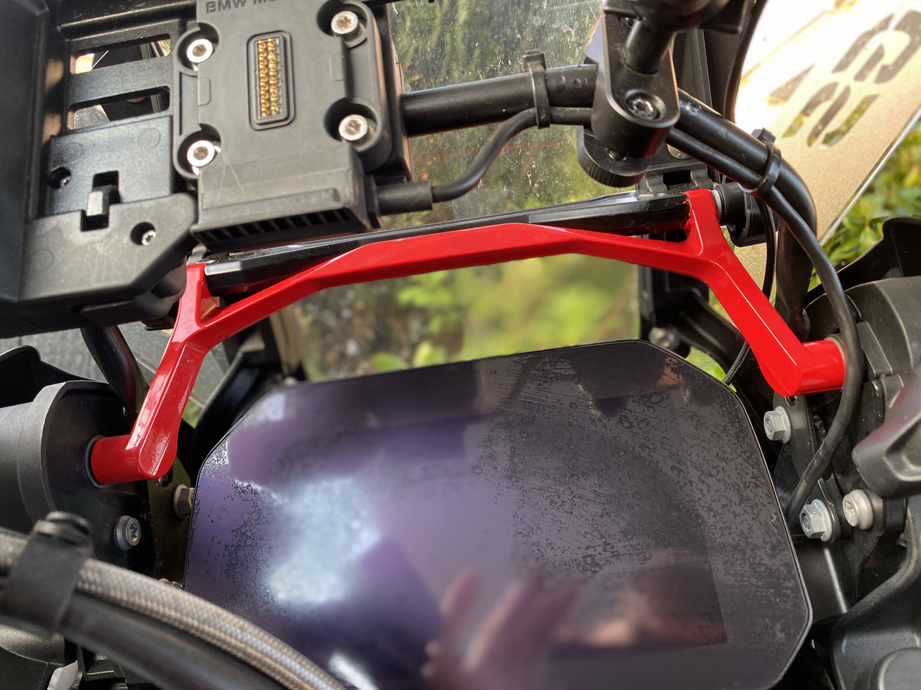

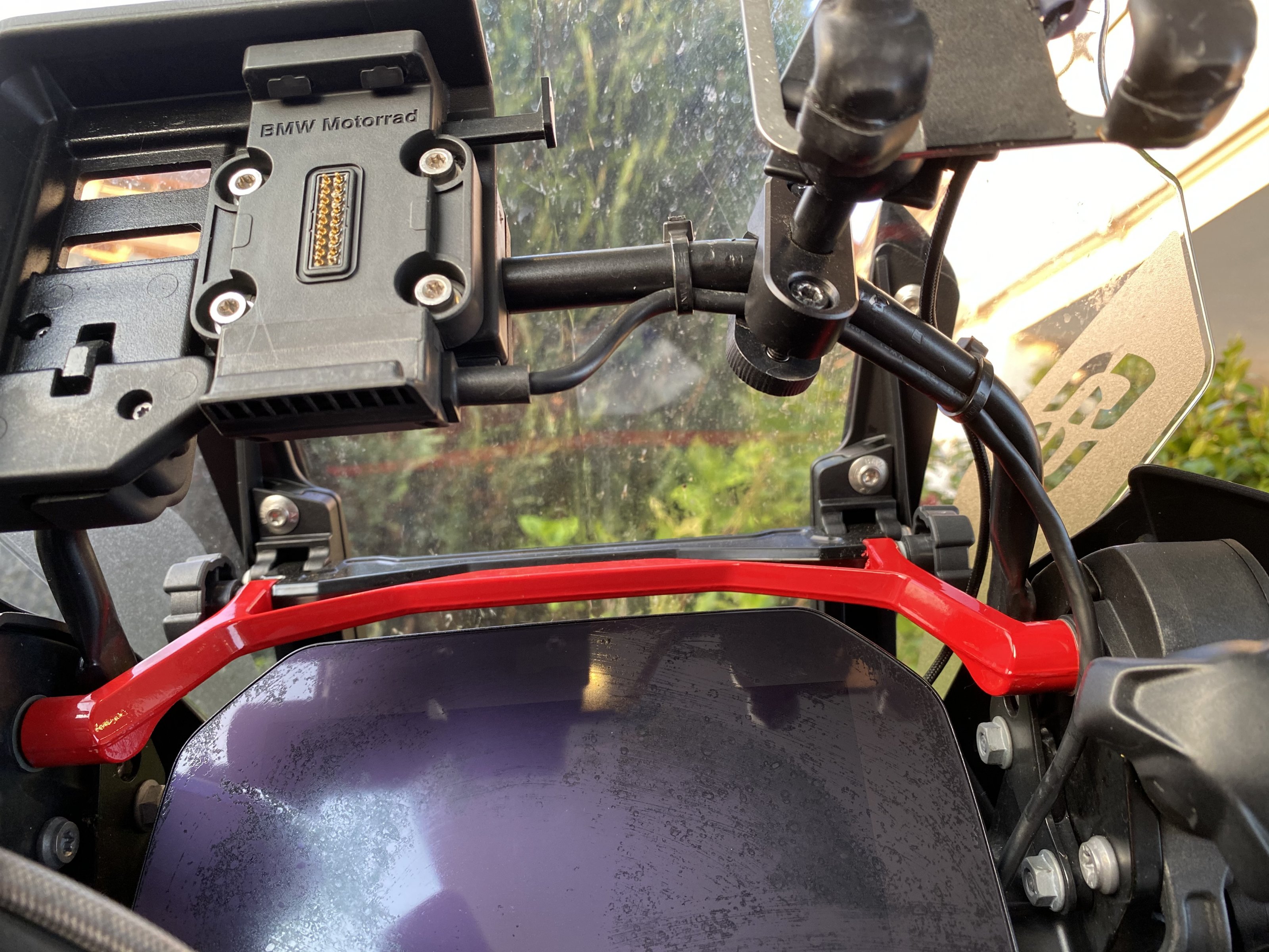

Sehe ich das richtig, dass bei dir der Throne-Versteller nach vorne geneigt ist? Ich habe alle möglichen Voreinstellungen getestet.
Aufgefallen ist mir, wie bereits erwähnt, dass mit dem Throne-Versteller die Original-Scheibenverstellung über das große Rändelrad auf der rechten Seite nicht mehr komplett nutzbar ist. Vielleicht kann dies der eine oder andere prüfen!?
Hallo
In der unteren Stellung ist er waagerecht, in der oberen Stellung ist er geneigt....siehe Bilder.
Wenn ich mir das System Scheibenversteller gedanklich aufmale komme ich zu dem Schluss, dass durch Veränderung des Gelenkes der Weg/Winkel verändert/verkleinert wird.

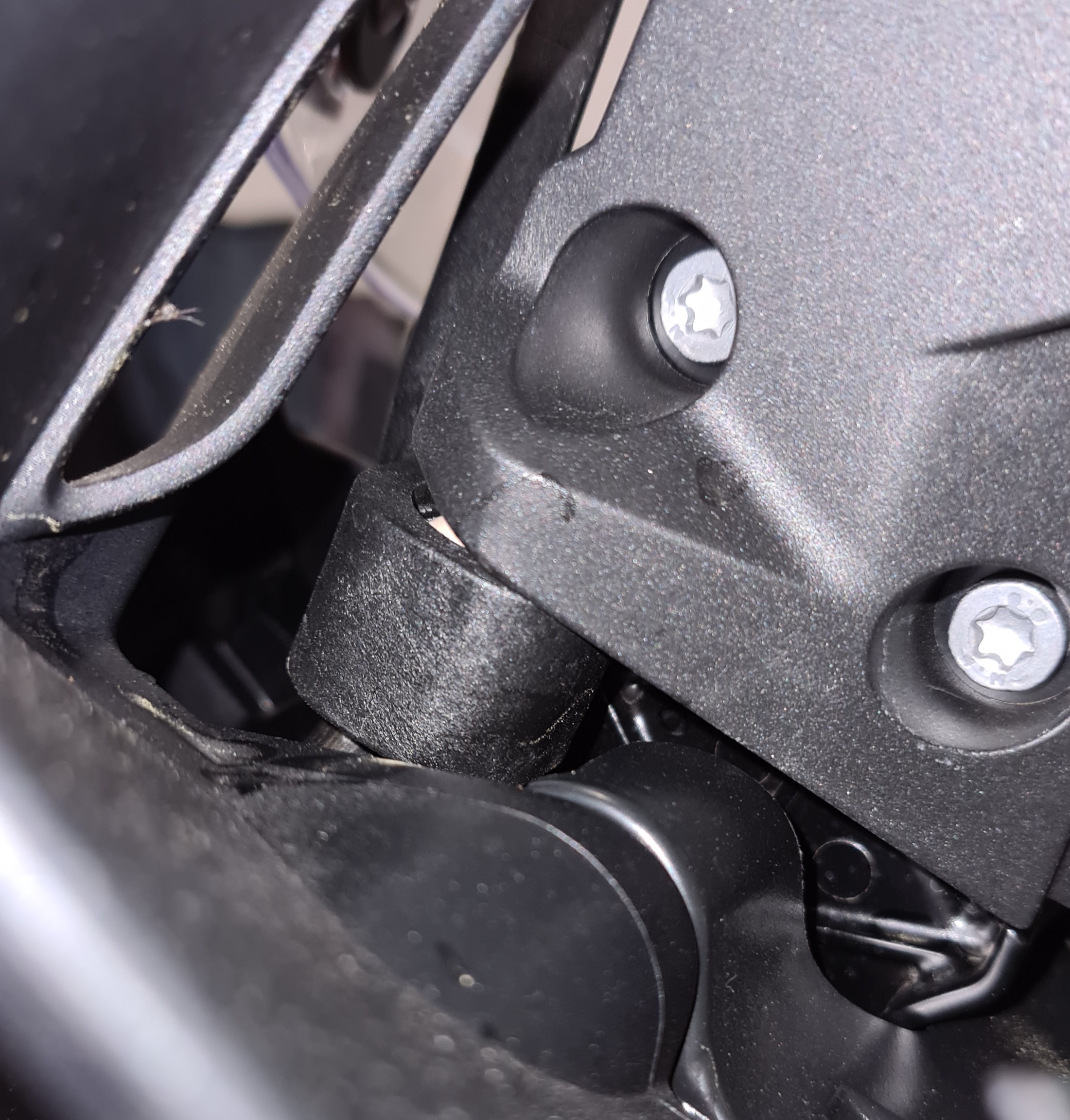

Was nicht optimal ist, dass durch die Montage nun Reibung zwischen Alu-Scheibenversteller und dem Alu- Originalteile (rot) beim Verstellen mit dem Handrad habe.
Da werde ich noch eine Kunststoff-Anlaufscheibe einbauen.
normalerweise ist eine Stellung fixiert, also bewegt sich dort nichts!???
Andererseits vielleicht sogar eine Idee!?
Übrigens wird doch auch laut Einbauanleitung empfohlen die Gewindestifte mit Schraubensicherung zu fixieren nachdem eine gute Einstellung gefunden wurde ... damit sich dort nichts mehr verstellen kann.

Bei dir auf den Bildern sind die Kunststoffmuttern nicht mehr zu sehen. Weshalb?
Weil ich eine feste Position für mich gefunden habe und nicht ständig an dem Versteller rumfummeln muss und will. Es spricht mich auch optisch besser an als die Kunstoffmuttern.
Dass sich der Einstellbereich mit dem Throne-Artikel verändert und flexibler wird ist klar. Es werden aber einige Zentimeter in der Höhe verschenkt.
Sehe ich nicht so aber es ist von der Einstellung abhängig.
Wie verändert sich der Winkel?
Ohne Scheibenversteller
  • Unter Einstellung: 49°
  • Obere Einstellung: 51,3°
  • Der max. Winkel liegt bei 54,5°
Mit Scheibenversteller
  • Unter Einstellung: 61,5 – 64° (variabel)
  • Obere Einstellung: 62° – 64,5° (variabel)
  • Insgesamt kann sich auch die Höhe verändern und die Scheibe wandert im Mittelmaß ca. 3 cm nach oben
