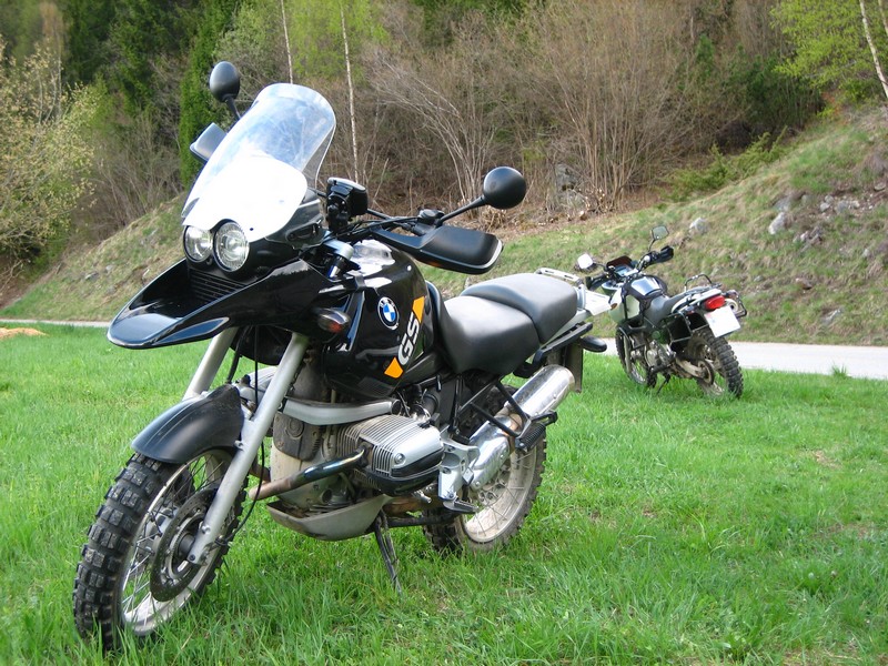

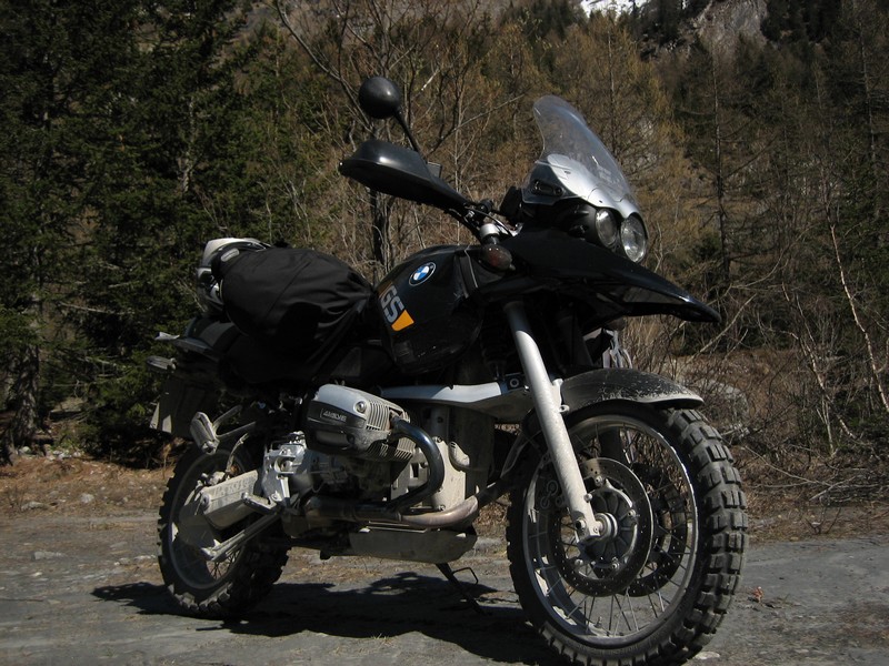

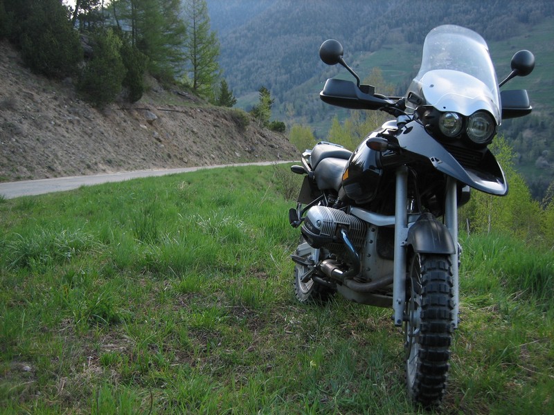

Servus Momber,
das Fernlicht ist besser als im Original, das Abblendlicht zittert etwas mehr. Es ist aber kein Grund nicht umzubauen.
Hier das Bild zu den Schaltern
Und hier das Gespann
Leider ist das im Moment nicht fahrbereit. Ich hab se weggeschmissen...
Das Moped ist wieder ok. Den Beiwagen lass ich im Winter richten. Macht auf jeden Fall irre Laune, weil es ein Schwenker ist.
Grüße vom verregneten Wasserberg

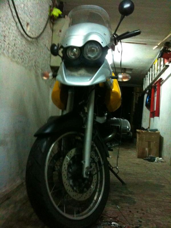

Hallo Joe
Hoffe deine GS wird wieder, danke für die Bilder mit der Behördenkonsole.
Meine sieht jetzt so aus, nun überlege ich noch ob der Schnabel gelb wird,
oder ob ich mir einen weißen Lacksatz suche. Macht auf jeden Fall mehr Spaß so.
Grüße,
Michael
