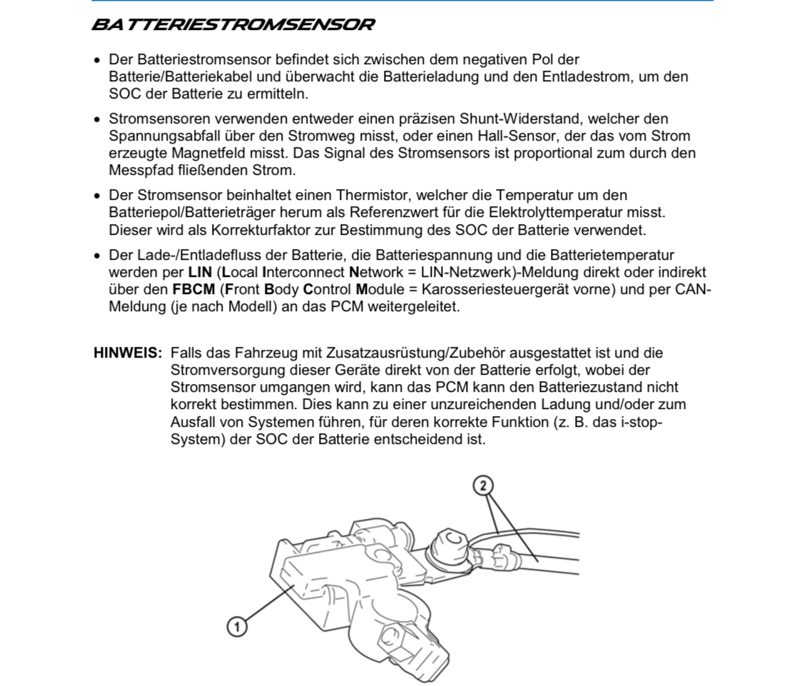

viele PKW haben heute einen Batteriesensor, der häufig im Masseanschluss der Batterie integriert ist.
Bsp: https://images.teilehaber.de/images...0-180-200-lim-5-tuerig-a-150-id84558644-2.jpg
Dieser Sensor ist natürlich zusätzlich mit Plus versorgt und kann den Batteriestrom, die Spannung und die Temperatur (der Batteriepol ist auch ein exzellenter Wärmeleiter) messen.
Über ein Modell (Software in einem Mikrocontroller) wird aus diesen Meßgrössen der Ladezustand und auch die Alterung der Batterie bestimmt.
Lädt man die Batterie jetzt direkt an den Polen auf, "sieht" der Sensor den Ladestrom nicht, das Modell wird verfälscht und liefert falsche Ergebnisse.
Daher soll man bei manchen PKW das Ladegerät nicht direkt am Batteriepol anschließen (siehe Bedienungsanleitung).

Hier auch noch ein Ausschnitt zum Thema Stromsensor beim PKW

Die Spannung allein ist keine ausreichende Aussage über den Ladezustand, vor allem wenn sie unter Last gemessen wird, im laufenden Betrieb gemessen werden muss. Somit muss man neben der Spannung den
Strom über die Zeit messen, um daraus den Ladezustand zu berechnen. Und das geht am einfachsten über den Spannungsabfall der Masseleitung oder einem Abschnitt davon mit bekannten Widerstand.
Da gehst Du davon aus, dass die Mimik das "Raus" dem "Rein" gegenüber stellt.
Es ist komplexer (und ich lasse die Toleranzbetrachtungen weg).
Die Logik weiss dass im Werk ein bestimmter Batterietyp verbaut wird dessen Spannung
-bevor die Zündung eingeschaltet wird- eine bestimmte Höhe hat wenn das Ding "voll" ist. Das ist ein Charakteristikum der Batterien.
Liegt die gemessene Spannung unter dem "Vorgabewert", ist die Batterie entweder nicht voll geladen oder sie schleicht ihrem Ende entgegen (das macht sie ab dem ersten Tag!)
Das Ding sammelt Daten verschiedener Sensoren bzw. bekommt ein Grundwissen implantiert ("angemeldet"). Stellt es fest, dass die Beleuchtung des Instrumentenbretts auf einmal 5A zieht anstatt 0,8 wie üblich und auch als "Grundwissen" abgelegt, dann hat es gelernt "wahrscheinlich Überlastung durch Kurzschluss", klemmt die Beleuchtung ab, schmeisst einen Fehler in den Speicher und zeigt "Fehler" an.
Stellt die Logik fest, dass Mutti nch dem Kaltstart so ziemlich alle elektrischen Verbraucher verwendet, dann fällt die Start/Stop-Funktion an der Ampel erst mal flach weil die LiMa langsamer lädt als die Verbraucher entnehmen. Vielleicht regelt sie auch gleich mal das Gebläse etwas herunter.
Entgegen dem was immer behauptet wird wird der Ladestrom NICHT geregelt. Die Batterie wird -so wie seit 1900- immer "volle Pulle" geladen. Auch wenn ich mich wiederhole: Die Batterie wird nicht geladen sondern sie lädt sich. Es wird also nix "hineingedrückt" sondern es wird nur "zur Verfügung gestellt" und eine "leere" Batterie (Spannungsdifferenz gegenüber der Bordspannung) saugt was sie bekommen kann. Ist sie "voll" so ist die Differenz "Null" und sie saugt nix mehr.
Am Rand: Weil die Bordspannung (14,4V) höher ist als die Batterieleerlauf- + Initialspannung (ca 12,5+1,2V) wird sie animiert mehr zu saugen als sie verträgt. Früher haben die Batterien dann geblubbert und Knallgas erzeugt, heute leiden sie still und versuchen (mit gutem Erfolg) das Knallgas in AGM oder GEL zu H2O zu rekombinieren.
Da wäre es möglich, dass das Managementsystem sagt OK, viel mehr Energie da als gebraucht wird, ich verstelle den Regler und senke die Bordspannung(!!) leicht ab um die Batterie nicht dauernd zu überfordern.
