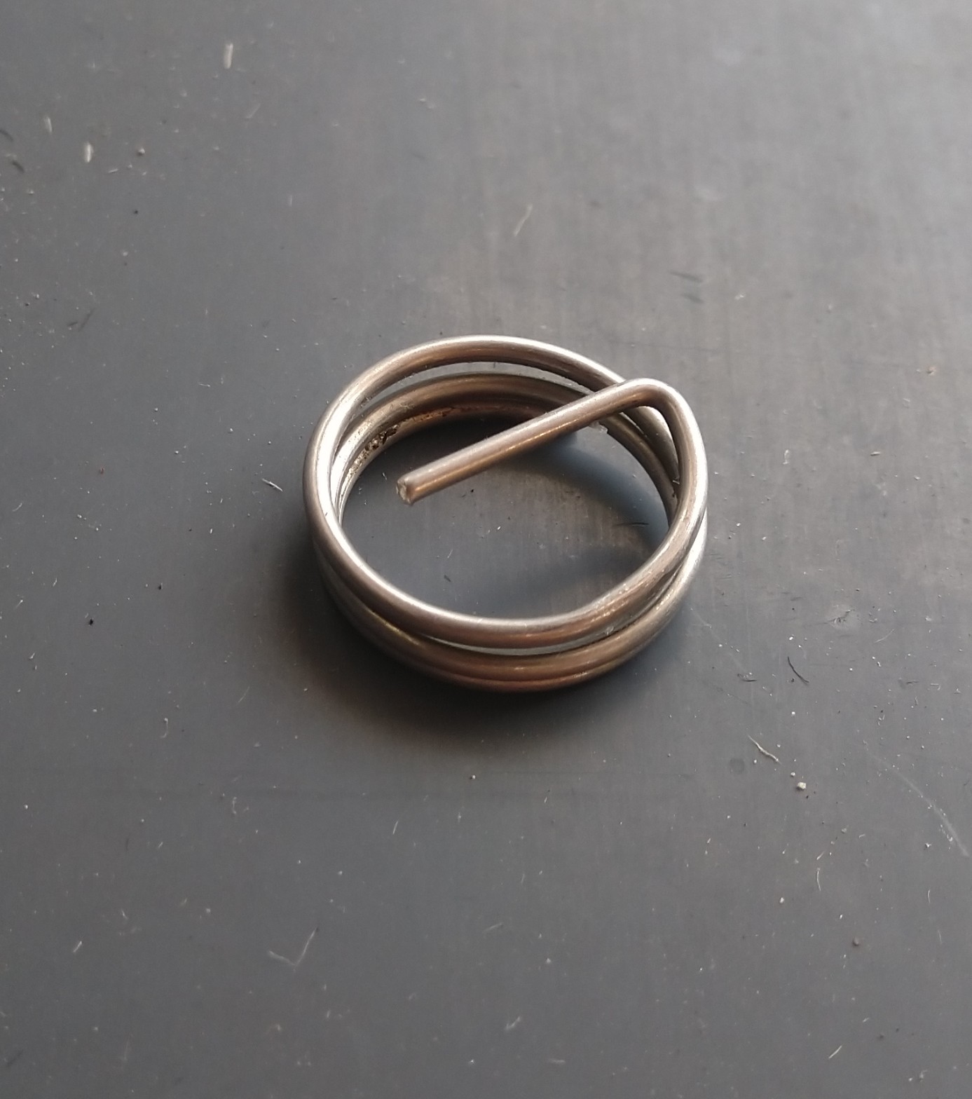

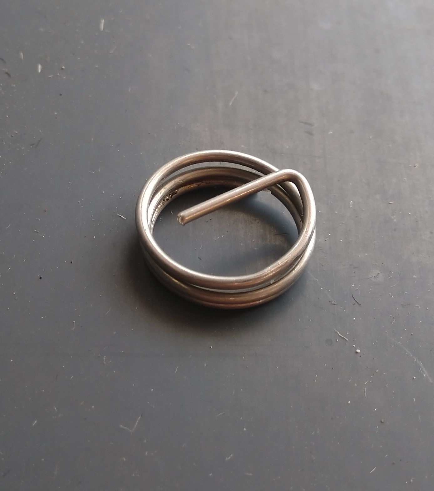

Hallo die BMW-Gemeinde,
beide der Reinigung/Überholung des Tankschloßes/-verrieglung ist mit der Rückholfeder für das Schloß gebrochen, eine Drehfeder, ca 10mm im Durchmesser, 1mm Drahtstärke, mit zwei Nasen nach innen und außen. Auf der Abildung fehlt die äußere Nase. Weder im Motorrad- und Auto-Fachhandel noch im Internet bin ich fündig geworden, keine konnte mir sagen, woher ich dieses Teil - ein Pfennigartikel - bekommen könnte. Muss mir also ein Ersatzdeckel im Orginal oder gebraucht besorgen.
Weiß jemand, wo diese Art von Feder zu bekommen isr? Ich gehe davon aus, daß sie nicht nur in BMW-Tankdeckeln verbaut ist.

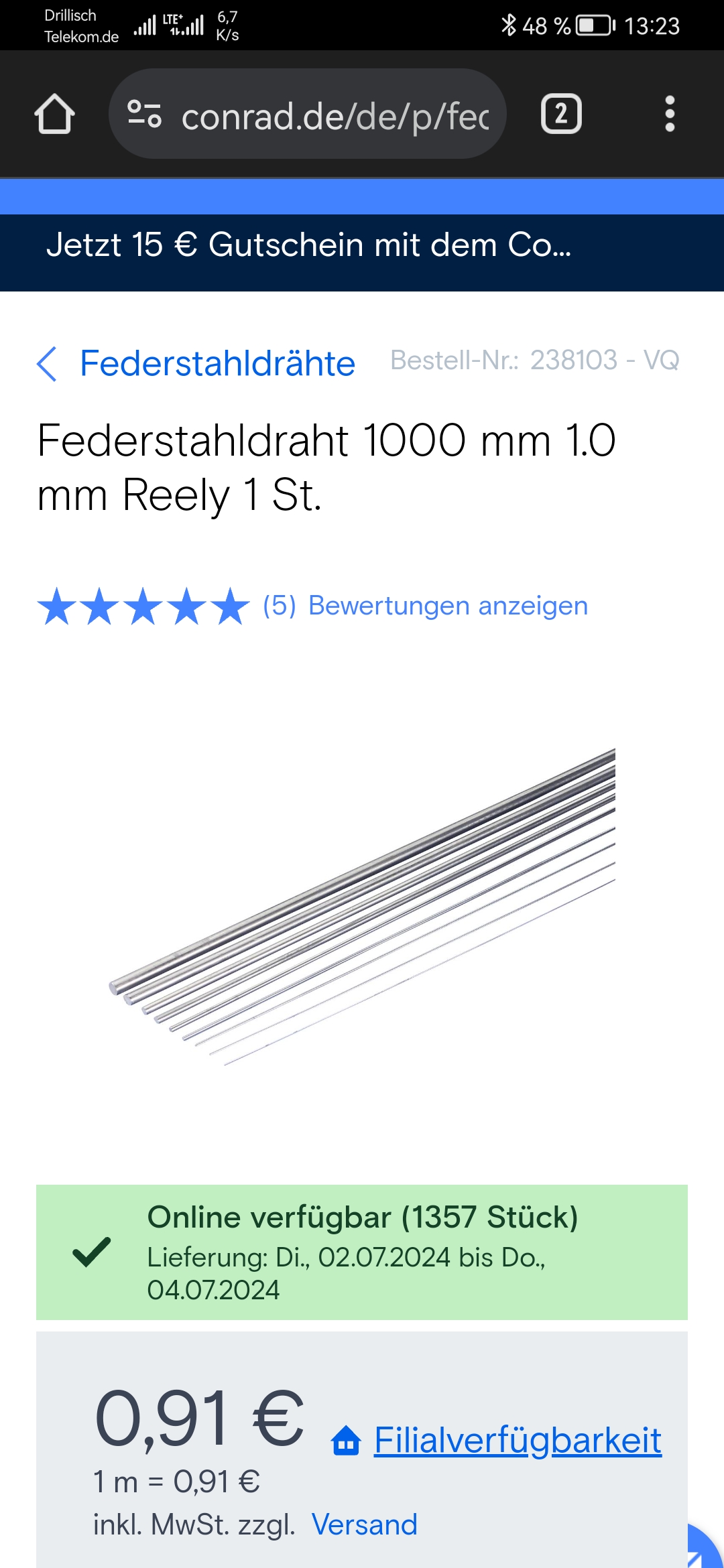

1 m Federstahl-Draht kostet paar Cent.
Dicke messen, Anzahl der Windungen zählen, um Kern wickeln, fertig!

Einfacher wäre es eine solche Feder zu besorgen, um sie dann zu modifizieren:
Wenn Du mir sagen kannst, wie die abgebrochenen Enden aussehen und zueinander stehen, dann könnte ich (wahrscheinlich) eine Feder aus dem Sortiment fischen und eine Ersatzfeder exklusiv für Dich anfertigen. :)

Eine Feder hätte ich, bei der Außendurchmesser und Drahtstärke passen:
Wenn ich jetzt wüsste, wie die defekte Feder ursprünglich ausgesehen hat, wäre eine Ersatzfeder in ein paar Minuten fertig…

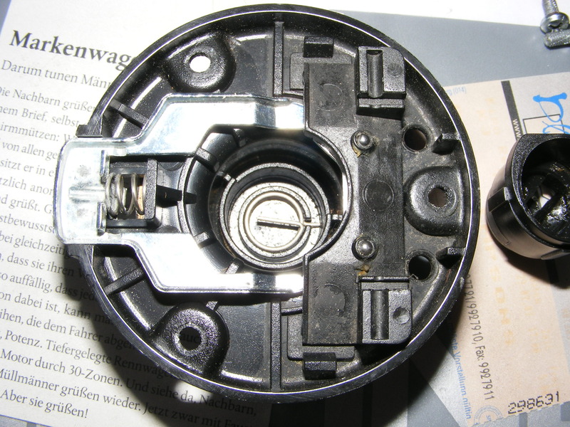

So sieht das Ding in eingebautem Zustand aus:
Wenn ich das richtig sehe, ist bei Deiner Feder der äußere Stift abgebrochen. Kannst du nicht einfach versuchen, das verbliebene Ende etwas nach außen zu biegen? Die Feder ist dann vielleicht etwas strammer und lässt sich schwerer montieren, aber versuchen würde ich das.
Wo greift das nach innen gebogene Ende ein?
Servus Peter!
Danke sehr! Das Foto reicht aus, um das Federchen umzuarbeiten.
Das nach innen gebogene Ende wird unten in den Schlosskörper eingreifen, um ihn nach einer Drehbewegung wieder in die Ausgangslage zurückzustellen.
