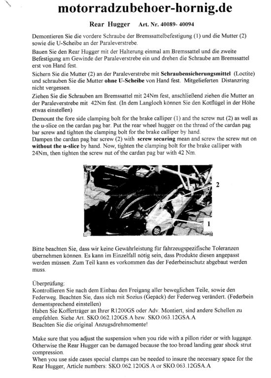

Hallo ich habe den Schutz von Hornig drauf, den Rear Hugger. Es sind aber dieselben Schrauben. Ich sende mal den jpeg mit. Das sind nämlich andere Angaben drauf gewesen.
Gruß Peter
