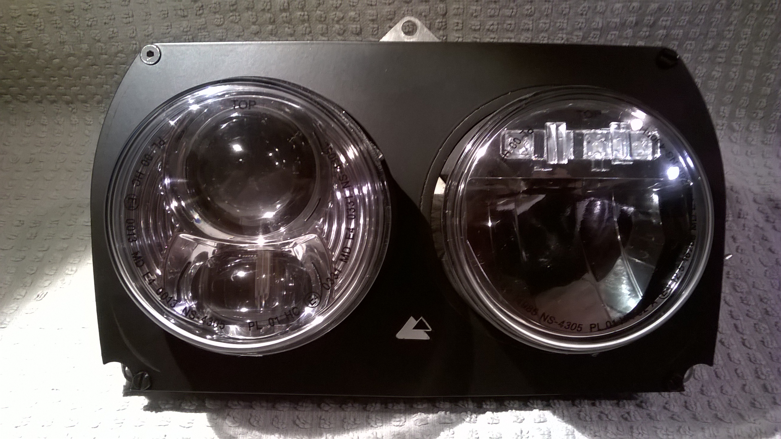

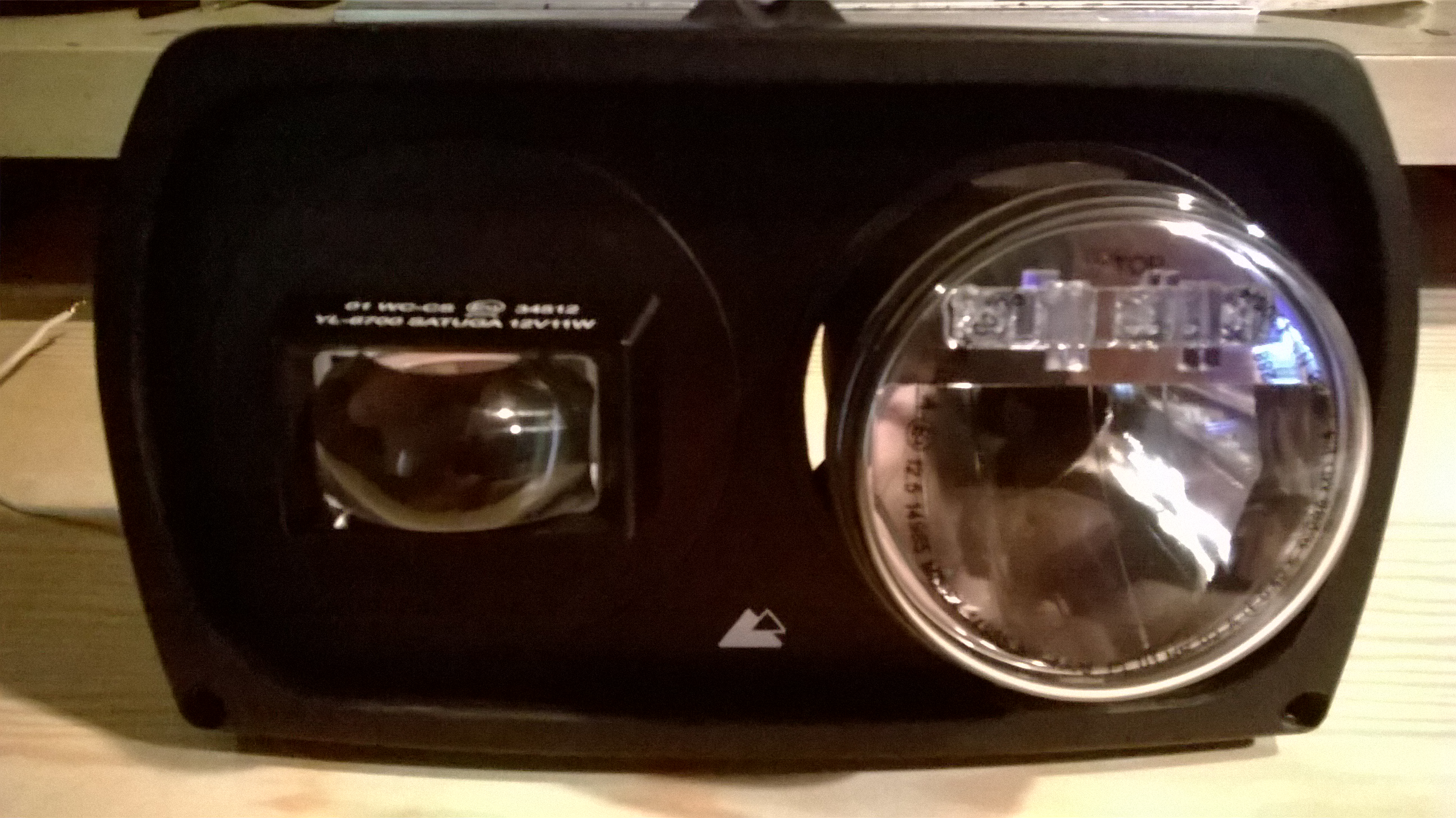

Hallihallo,
das sieht man schon beim Blick in die Scheinwerfer.
Keine Abdeckung zw. Birne und unterer Hälfte des Reflektors ---> kein Abblendlicht vorhanden.
Der Gegenverkehr wird's "mögen" und bei Kontrolle gibts Mecker und Weiterfahrtsverbot...
Grüße vom elfer-schwob
und beim nächsten tüv gibts keine plakette..........

...das wäre ja nur alle 2 Jahre problematisch.
Tatsächlich schreit ein blendender Scheinwerfer nach Kontrolle, bzw. fällt dort sofort auf.
Eine Gefährdung Anderer (Blendung) ist ruckzuck begründet und somit die BE erloschen.
Bußgeld, Punkt, keine Weiterfahrt...
aber schön hell...!

Satz mit X, war wohl nix.
Satz mit O wird scho no.
Aber die Blende hast Du bereits und die ist gut geworden.

Die Blende ist gut geworden :daumen-hoch:. Wäre da nicht gleich ein Wechsel auf (zugelassene) LEDs angesagt gewesen?

dieser ist inzwischen verkauft............

hat alles zusammen durch sehr günstigen einkauf in der bucht und kleinanzeigen ca 70€ gekostet..........
Das ist Okay, wenn der TÜV das nächstemal meckert, dass ein Scheinwerfer blind ist, wäre das eine Option.
Muss mal messen, was meine in der Desierto-Maske für einen Durchmesser haben.

War heute beim Technischen Überwachungsverein.....
Alles i.O.
Darf ich so fahren 👍😁

Wie kommst Du zu dieser Erkenntnis?
Das sind Scheinwerfereinsätze mit Standlicht, Abblendlicht und Fernlicht.
HR 00 E9 12,5 1098 A 02 E9 1274

Die Scheinwerfereinsätze sind von chop-it.de.
Die Frintmaske ist aus 4mm Aludibond. Kannst als 30×20cm Platte im Netz bestellen.
Die hintete Platte (gegendruckplatte) ist vom alten Touratechscheinwerfer übernommen.

90mm h4 und h7 einsätze gibts von shin yo in der bucht oder die gleichen für mehr geld bei wunderlich louis polo und co

Hä?
Ich bin extra wegen dem Scheinwerfer hingefahren und der Prüfer hat sich das angeschaut. Mit dem Ergebnis, das ich so fahren darf.

Hä?
eine unverbindliche auskunft ist ja auch keine hu! fakt ist nunmal das deine verbauten einsätze nur eine zulassung als fernlicht scheinwerfer haben............
