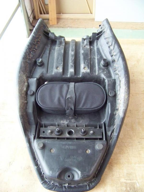

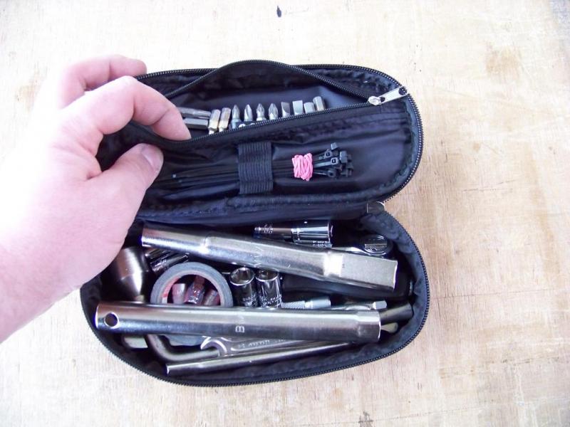

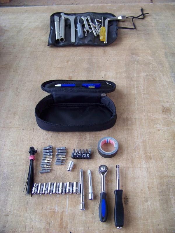

Hier mein Bordwerkzeug:
Hab das Original etwas getunt und alles in einer schöne Schulfedermappe ;-)

Hey, das mit dem Bordwerkzeug ist ne gute Idee !!!
BulleVomSudelfeld
BulleVomSudelfeld
14.09.2007
212
Rosenheim
R1150GS Adventure R1200GS K25
Danke, hatte kein Geld um mir so Teure sachen direkt von BMW zu kaufen, wollte aber
alle Bits und Torx und co dabei haben, hat sich schon in vielen fällen als sehr wertvoll erwiesen,
allerdings zu 100% um andere zu helfen!!! *lol*
