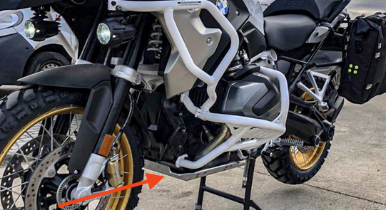

Für wie Sinnvoll haltet Ihr Motorschutzplatten? (Sowas zum Beispiel)
Wenn ich das richtig verstanden habe, ist sowas nur dann sinnvoll, wenn man mit seinem Moppet höhere Hinternisse/"Stufen" erklimmen möchte, die nennenswert über die Bodenfreiheit hinausgehen. Gefühlt ist das ohnehin zu viel für die dicke GS. Stimmt das beides so?

na du kannst bei schnell gefahrenen Bodenwellen - wie zum Beispiel Schotterstraßen mit regelmässigen Wasserlöchern schon mal schnell auf den Motorschutz aufsetzten.
Bei extrem steinigen Passagen mit großen Steinen (so wie z.B. auch auf der HAT oder Bosnia Rally ) schützt der natürlich auch.
Meiner hat schon ganz schöne Kratzer drin.
Auch hier ist es so, daß der Serien Motorschutz (der orginale als auch der verlängerte von BMW, andere Fabrikate kenne ich nicht) an Distanzelementen "aufgehängt ist, die sich ggf. verbiegen können bevor die Kraft direkt in das Motorgehäuse eingeleitet wird.
Nö. Von der Optik abgesehen, bietet so ein Schutz (z.B. von SW Motech) wesentlich mehr Wetterschutz für alles was unterm Motor ist. Meine Krümmer sehen nach 80.000km noch quasi aus wie neu. Und die 3 KG mehr Gewicht fallen nun wirklich nicht ins Gewicht, zumal sie auch noch an der richtigen Stelle sitzen :wink:
