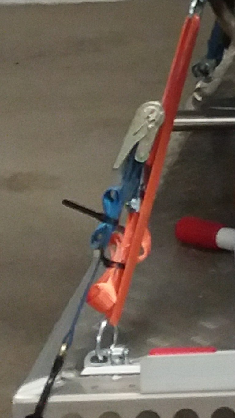

Ich leg die Restgurte in Schleifen und befestige sie mit Skistrapsen (die Klett-Dinger die nach dem Skiservice die Bretter zusammenhalten) an den Gurtspannern.
Vorsicht, mieses Foto, Extremvergrößerung

wiederverwendbare Kabelbinder.Halten erst den zusammengelegten Zurrgurt
zusammen.Später den Gurtrest sauber am Platz.VG

Ich roll den Rest auf und mach ihn mit einem wiederverwendbaren Kabelbinder fest (damit sind die Spanngurte im ungenutztem und aufgerolltem Zustand auch gut zu lagern).
Also den Kabelbinder quasi durchs Auge und um die Hälfte der Rolle rum und dann im Bereich der Schnalle auf den gespannten Gurt drauf. Hoffe das ist verständlich

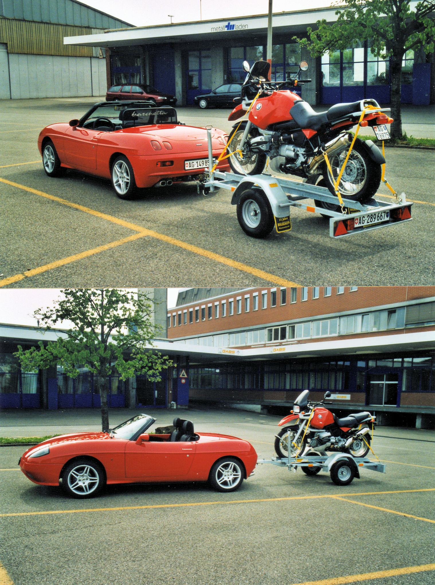

für meinen moto-kollegen hydro-fritz aus CH mach ich morgen mal bilders...

einwandfrei!
respekt!
sowas sieht man selten. leider.
natürlich kann man breitere gurte nehmen. aber diese 250 kg gurte reichen natürlich auch.
