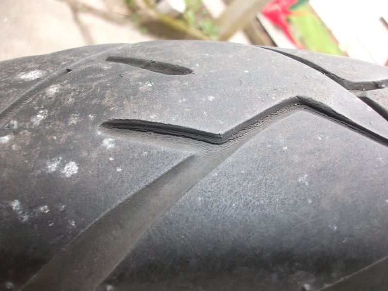

hier noch 2 Bilder von meinem Reifen.
Mangels Verfügbarkeit K60 kommt er trotzdem wieder
rauf, da ich mit Haftung u. Laufleistung zufrieden war.
Gruß Frank

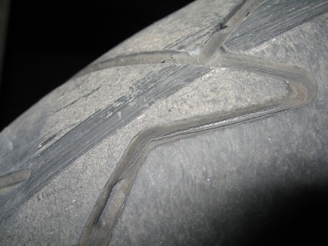

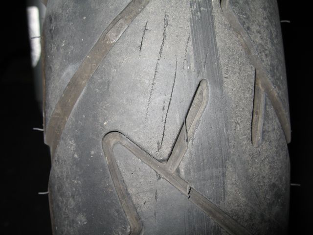

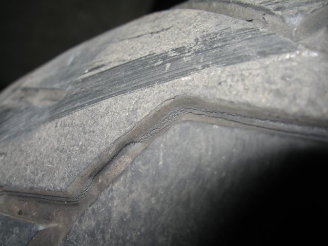

So endlich habe ich es geschafft, Fotos zu machen!

DAS sind garantiert KEINE walkrisse... aber so malträtiert wie der reifen aussieht, war das ne vollbremsung auf rollsplitt? bremsübung beim sicherheitstraining?
P
pdgs12
06.08.2007
131
Hi,
Ja - ich war auf einem Sicherheitsfahrtraining, aber die Risse sind schon recht tief!
Peter
XVIPER1303
XVIPER1303
08.09.2008
76
97277
R1150GS Bj.2001
hast anscheinend mit deiner 12er bremstests ohne abs gemacht, stimmts? ;)
P
pdgs12
06.08.2007
131
... und teilweise war es eine "schräge Sache" :rolleyes:
Peter
1
1200erter-GSler
Hallo Peter,
schaut für mich eher wie Schnittverletzungen aus.
Walkrisse sind zwar auch zu erkennen aber doch nicht auf den Profilblöcken.
Tipp auch mal drauf, das da Split oder was ähnliches (oder ein besonders grober Asphalt) den Reifen malträtiert hat.
Mit Boxergruß
Roland
