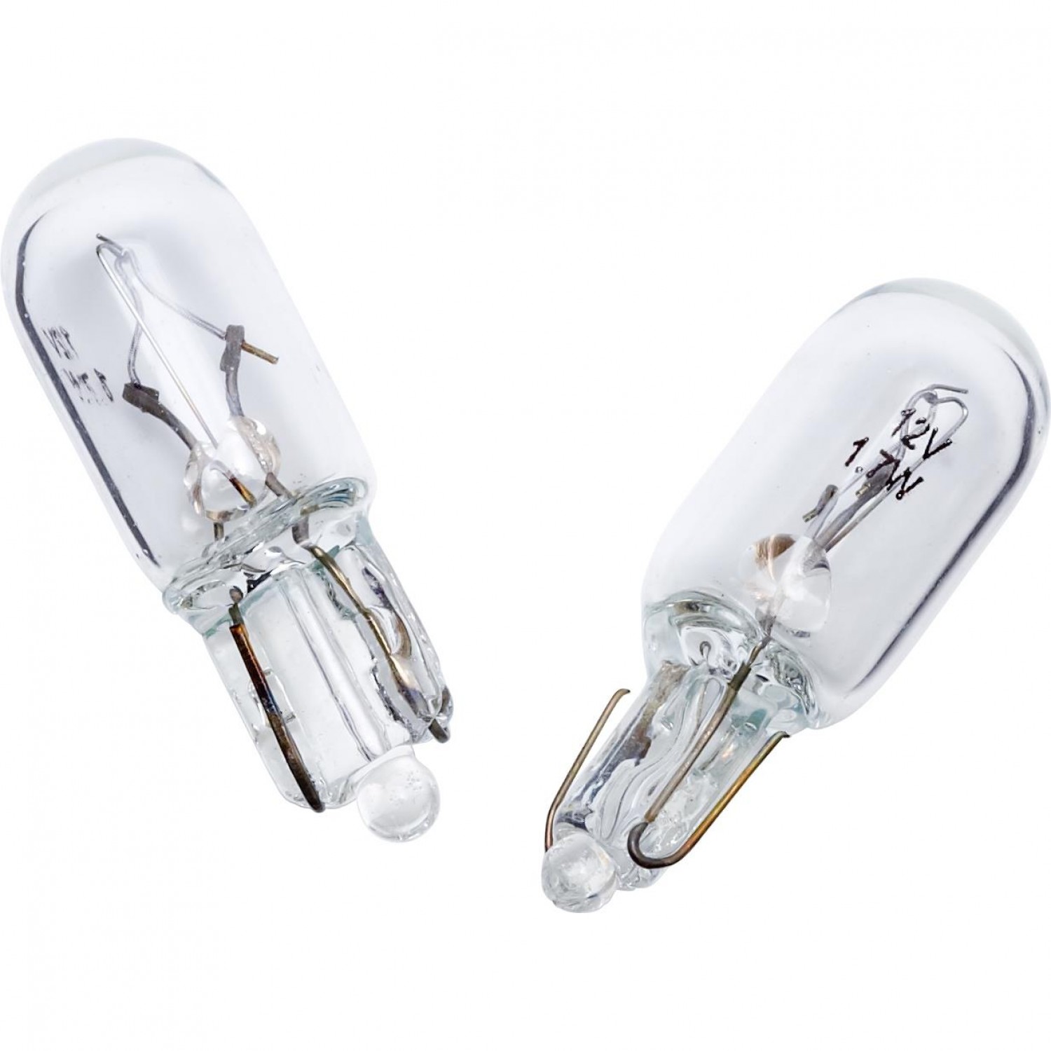

War inspiriert vom Glühlampenwechseln und hab bei meiner auch zwei defekte, eine im Tacho und eine im Drehzahlmesser, entdeckt. Beim entfernen ging die zweite im DZM dann auch noch hinüber.
Heute habe ich bei Po*o welche bekommen, T6.5 12V 1,7 Watt, 4 Stück für 1,98 €. Sitzt, passt, wackelt nicht und geben Licht.

sehen aus wie die Birnchen in meinen GS (Geldspieler) und Flipper.
Welche Werte 12 Volt und ? Watt
Gruss
Als Herstellername steht Toshiba drauf, und 12V, 1,7 Watt steht im ETK. Aber die mechanischen Abmessungen scheinen irgendwie untypisch zu sein.
Ich vermute bei BMW Absicht dahinter, denn so machen sie's an einigen Stellen des Mopeds damit man das BMW-eigene, teure Zeug besser verkauft bekommt.
So kleine Glassockellampen habe ich hier einige Varianten herumliegen, aber davon passt nichts richtig.
So soll's sein. Fuer mich leider zu spaet (mir waren aber auch vor dem Kauf die mechanischen Abmessungen nicht bekannt udn da gibt es bei den Glassockeln einige unterscheidliche), aber fuer die anderen hilfreich.
Ich habe mir damals extra eine aufgehoben um einen Vergleich fuer eventuelle zukuenftige Suchaktionen zu haben und die soeben mit den Massen aus dem Polo-Angebotstext verglichen. Es sind hoechstwahrscheinlich die richtigen Laempchen (BMW nimmt dafuer pro Stueck 3,36 Euro. Aber wie wir alle wissen, braucht BMW dringend Geld fuer all die anstehenden teuren Rueckrufe und Verpflichtungen (z. B. wegen Gekungele mit anderen Herstellern zum Nachteil der Kunden).

Hier die genaue Bezeichnung der kleinen Dinger, zu beziehen bei Po*o:
Glühbirnenpaar 12V, 1,7W Glassockel W2.6x5d, also zwei für 0,99 EUR.
