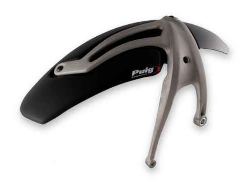

ich habe da eine Alternative von Puig in der Beobachtung:
http://cgi.ebay.de/Hinterradabdecku...ptZMotorrad_Kraftradteile?hash=item4837e58dda
Ich habe zwar keine eigenen Erfahrungen damit, aber der Preis von 185 € ist
ansprechend. Oder?
Diesen habe ich auch schon gesehen, ... für 199€ bekommst Du einen in Carbonlook, ... ich gehe allerdings davon aus das es nur ein "Look" ist und kein echt Carbon!
Welcher besser ist der Ilmberger oder derr Puig, ... keine Ahnung?
Vielleicht gibt es hier ein paar nette Menschen die was dazu sagen können?

Also ich habe mir letztes jahr ne carbonlook HA für meine CBR 1100 von Puig gekauft.
Fazit : sehr Passgenau
dicker PP Kunstoff ( nix wackel ung gaggel)
und der Carbonloock ist geil sieht sehr echt aus
Vorteil gegenüber ist das keine Fehlstellen oder Epoxyharz -ablösungen gibt ,sehr flexibel und nich spröde.
Würde ich jeder Zeit echtem Carbon Vorziehen.
Ich habe zwar keine eigenen Erfahrungen damit, aber der Preis von 185 € ist ansprechend. Oder?
Wenn man sich das Teil einmal genauer anschaut, dann bezweifel ich, dass dies ein effektiver Spritzschutz ist. Und dann wären auch 185 Öre zuviel Geld dafür.
