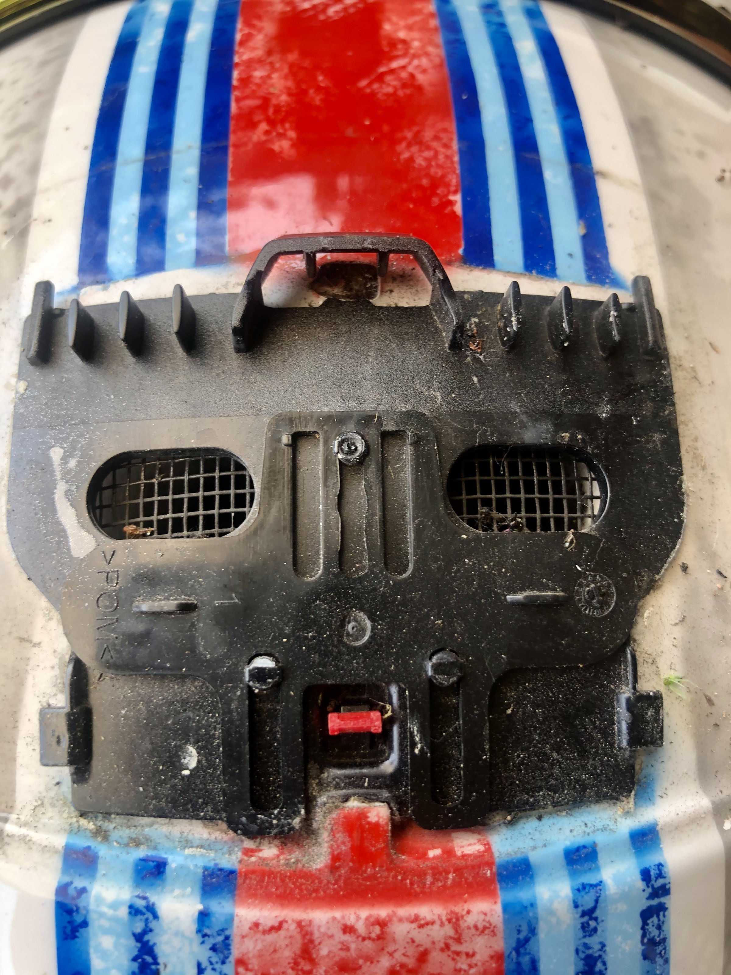

Dieses Forum ist mal wieder absolut genial! Ich habe auch das Pfeifen über die Stirnbelüftung (Resonanz)... Danke für den Videoclip von Schuberth (?)... Habe mir die Mechanik gerade angesehen und etwas Respekt vor dem Ausbau des "Plättchens", da die Stege sehr dünn sind und beim Abhebeln ggf. brechen können...
Hat arzmich einen Tipp dafür!?
Habe gerade nach MD geschrieben und warte auf Rückmeldung... Mal kieken was kommt...
Ging mir genauso, ich hab es nun auch das erste Mal gemacht und zwar mit einem kleinen flachen Schraubendreher, dezent einen Steg auf die Seite gedrückt. Sobad der Erste frei ist geht es eigentlich ganz von selber!

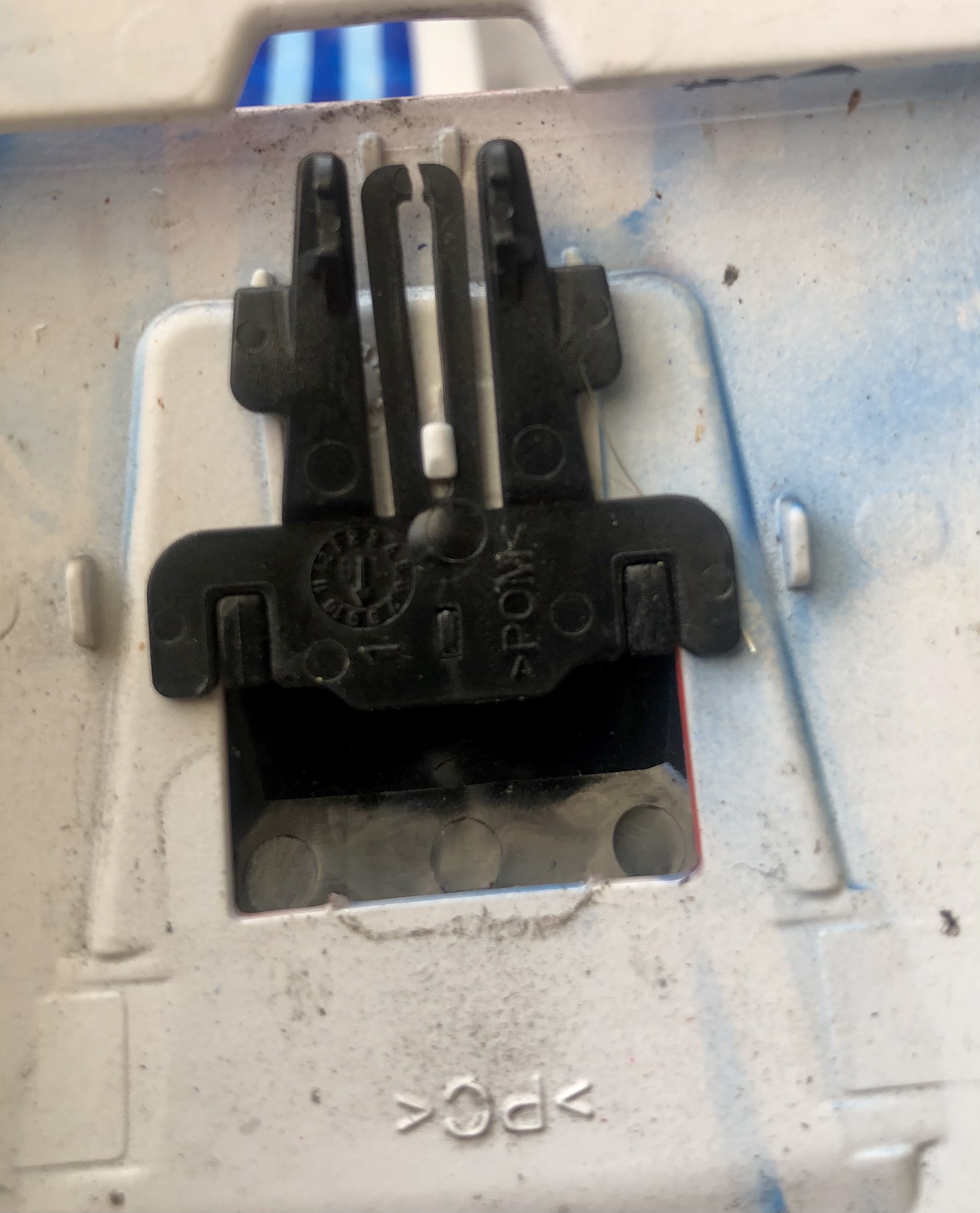

So kann heute auch eine positive Rückmeldung geben. Mein C4 Pro fast ein Jahr alt, hatte auch immer diese Geräusche bei geschlosser Kopfbelüftung. Ständig hatte ich vor es bei Schuberth zu melden.
Nun habe ich heute diese Anleitung probiert. Kopfbelüftung zerlegt. Dieses Plättchen vorsichtig ausgebaut und leicht wie im Video angegeben gebogen. Wieder alles zusammengebaut und war jetzt 60Km Probefahrt. Was soll ich sagen, funzt wie es soll. Keine komischen Geräusche mehr.

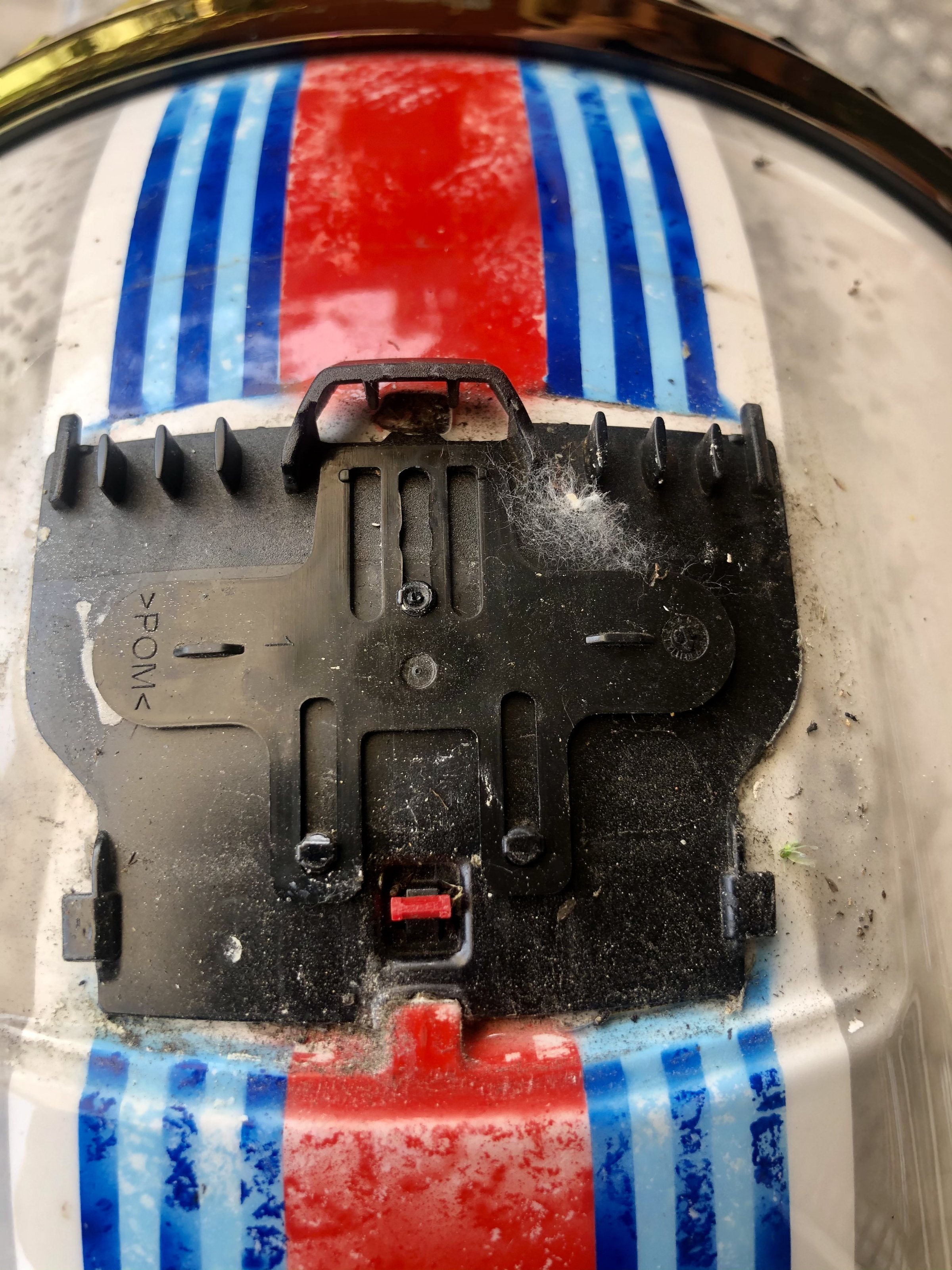

Danke nochmal für den Tipp der Jahres hier.
Unglaublich was sich da nach 2 Jahren an Getier im Lüftungsschacht ansammelt. Das Demontieren der Belüftungsvorrichtung hat sich gelohnt.
Durch das stärkere biegen des Kunststoppschiebers war gestern bei einer Probefahrt das Pfeifen bzw. das Vibrieren weg.
