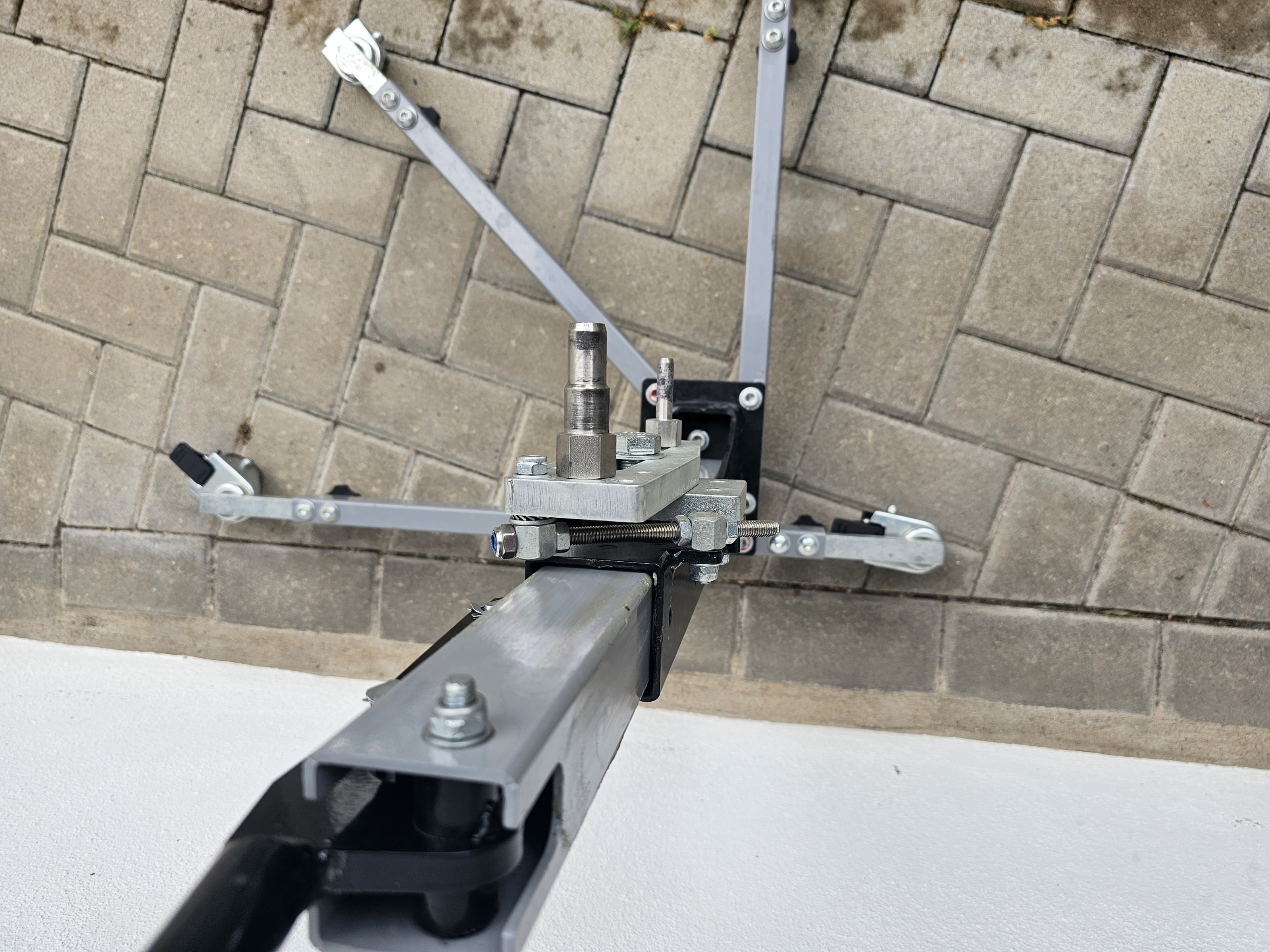

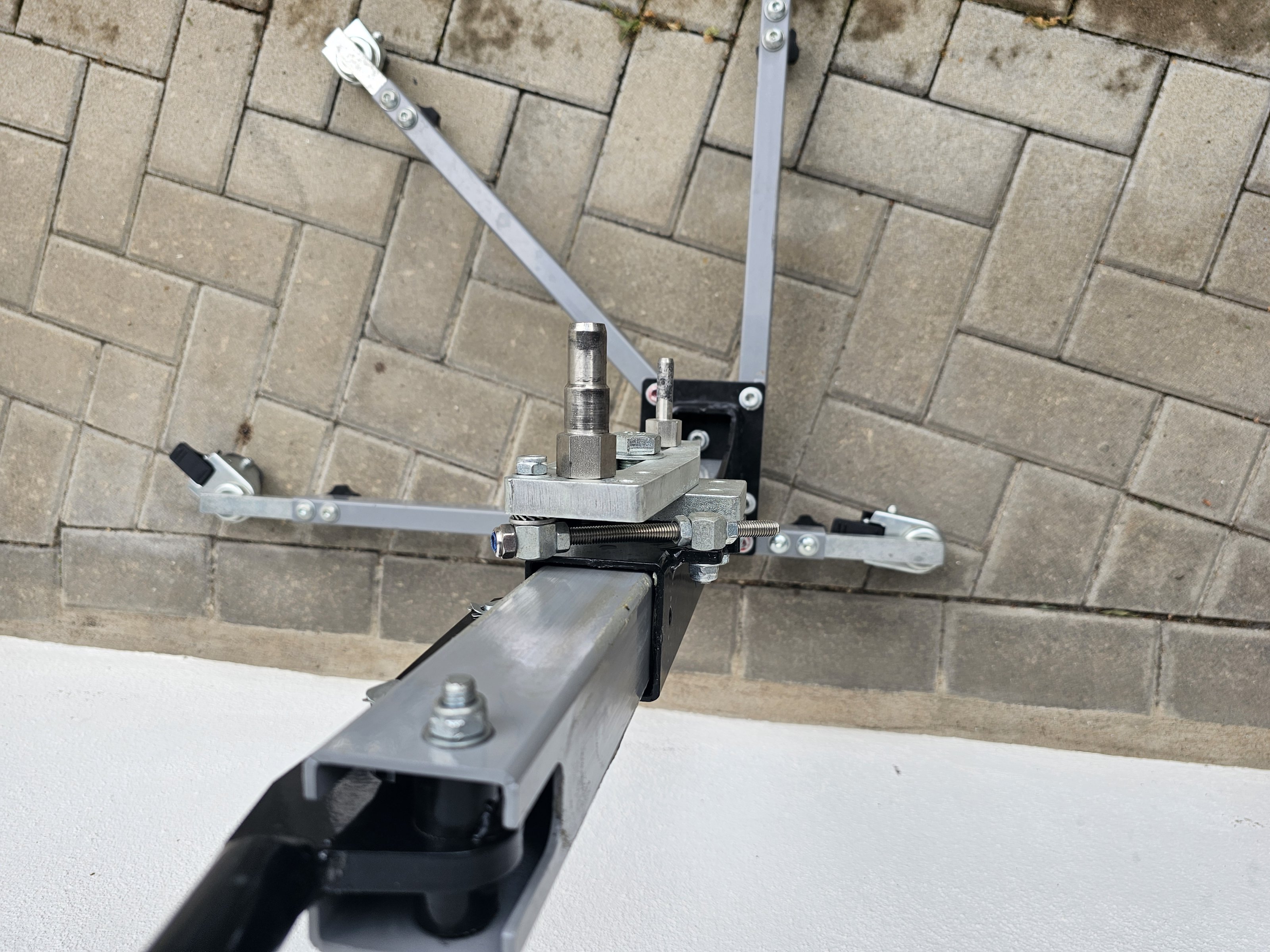

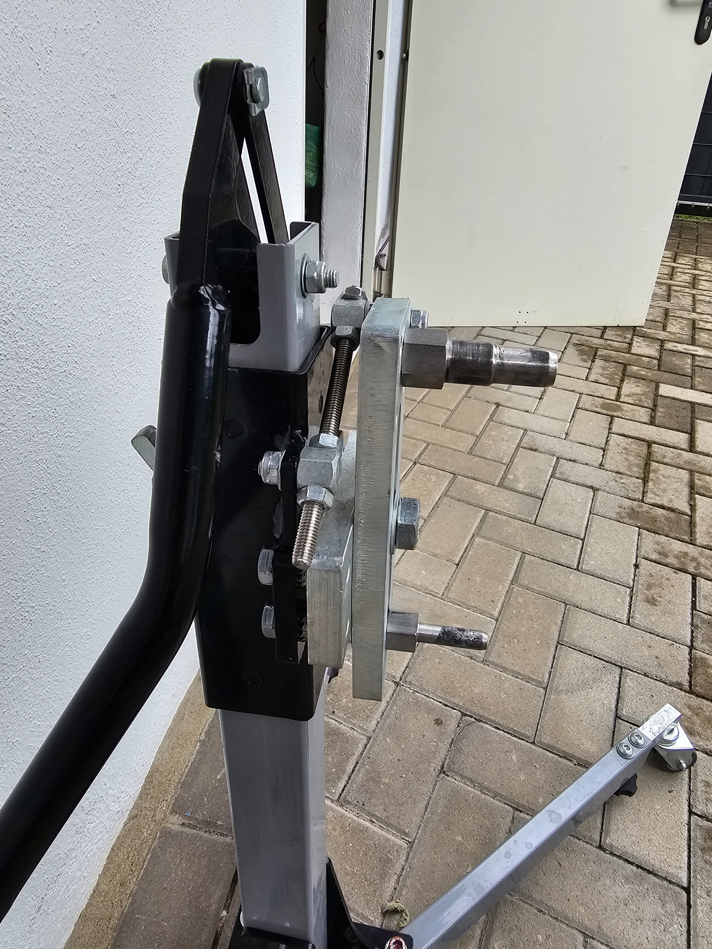

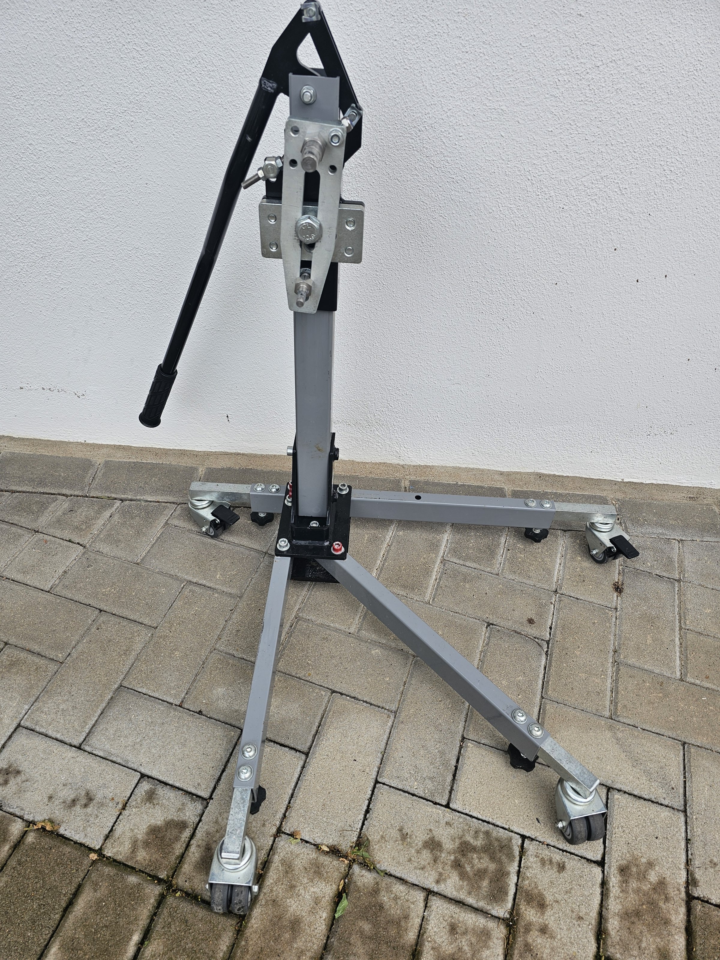

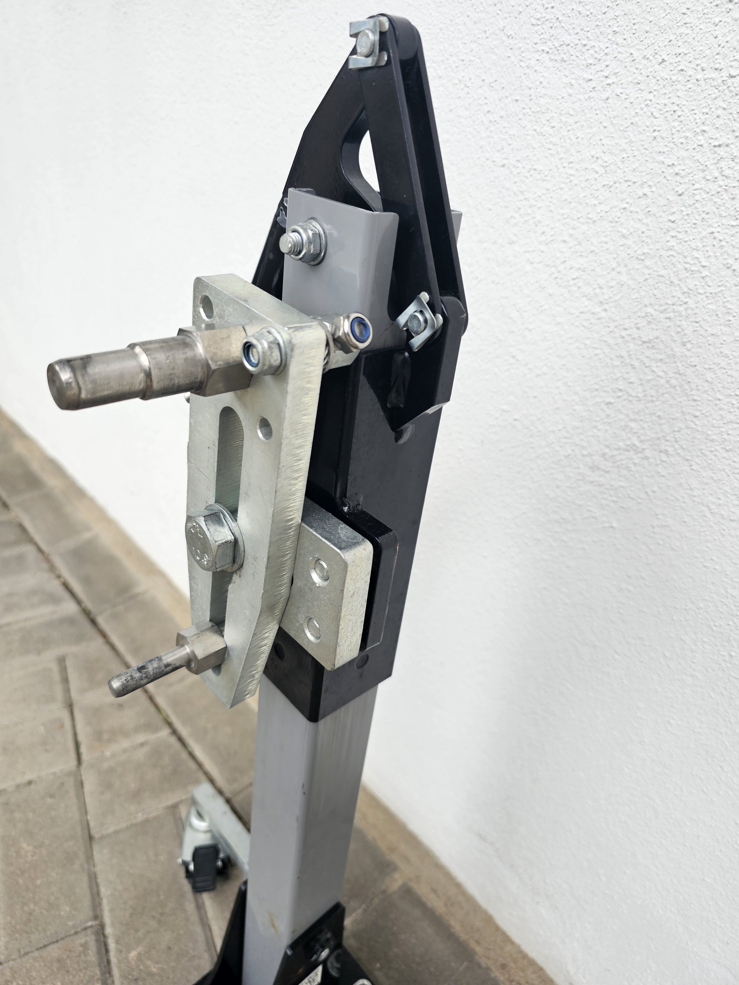

Hallo zusammen,ich habe mir einen BTR Zentralständer für mein GS 1250 gekauft.Soweit alles einfach mit der Montage aber um die Neigung zuverstellen damit beide
Reifen in der Luft sind wird es etwas defisil.
Hat jemand schon diesen Ständer und könnte ein Bild online stellen wie die Adapterplatte an die Grundplatte geschraubt wird.Und auch wie und in welche Verschraubung der Neigungsversteller kommt.
Irgendwer wird doch so einen Ständer haben........
Gruß Nico aus Bayern

Danke RoGe,
der aktuelle Ständer ist da abgeändert.Der untere Pin ist ein viel dickerer.

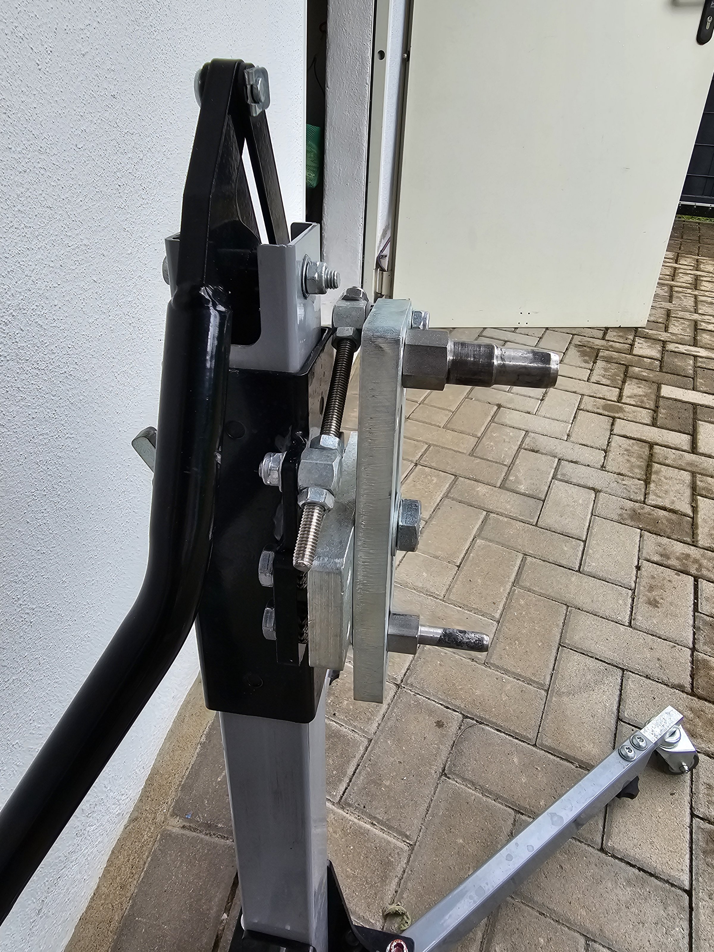

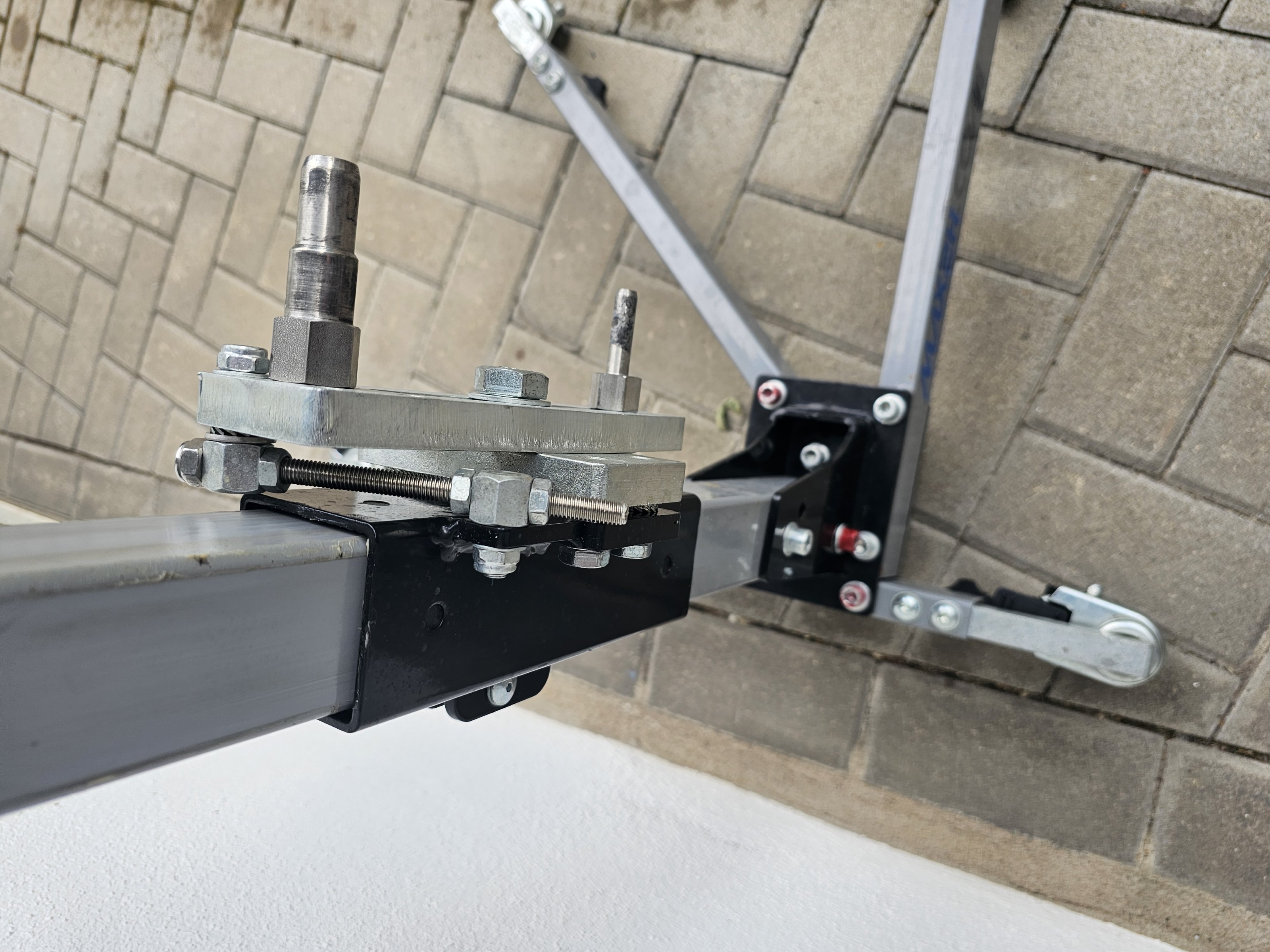

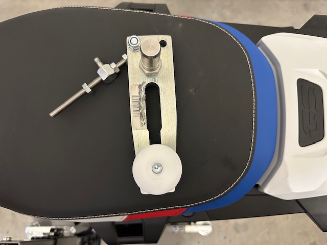

Der Ständer selbst ist ja immer der gleiche, es ändert sich nur die Adapterplatte für das jeweilige Motorrad, bei mir ist es eben die XR. Von der Adapterplatte zeigt auch immer der dicke Stahl-Pin nach oben, dieser trägt auch hauptsächlich die Last. Der untere ist für die Führung. Mit der Gewindestange auf deinem Bild stellt man den Ständer dann so ein dass das Motorrad in der Waage angehoben werden kann.

Hallo RoGe,soweit ist das klar.Aber wie Du an meinem Bild sehen kannst habe ich bei der Verstellung der Neigung keine Möglichkeit mehr diese weiter zu drehen.

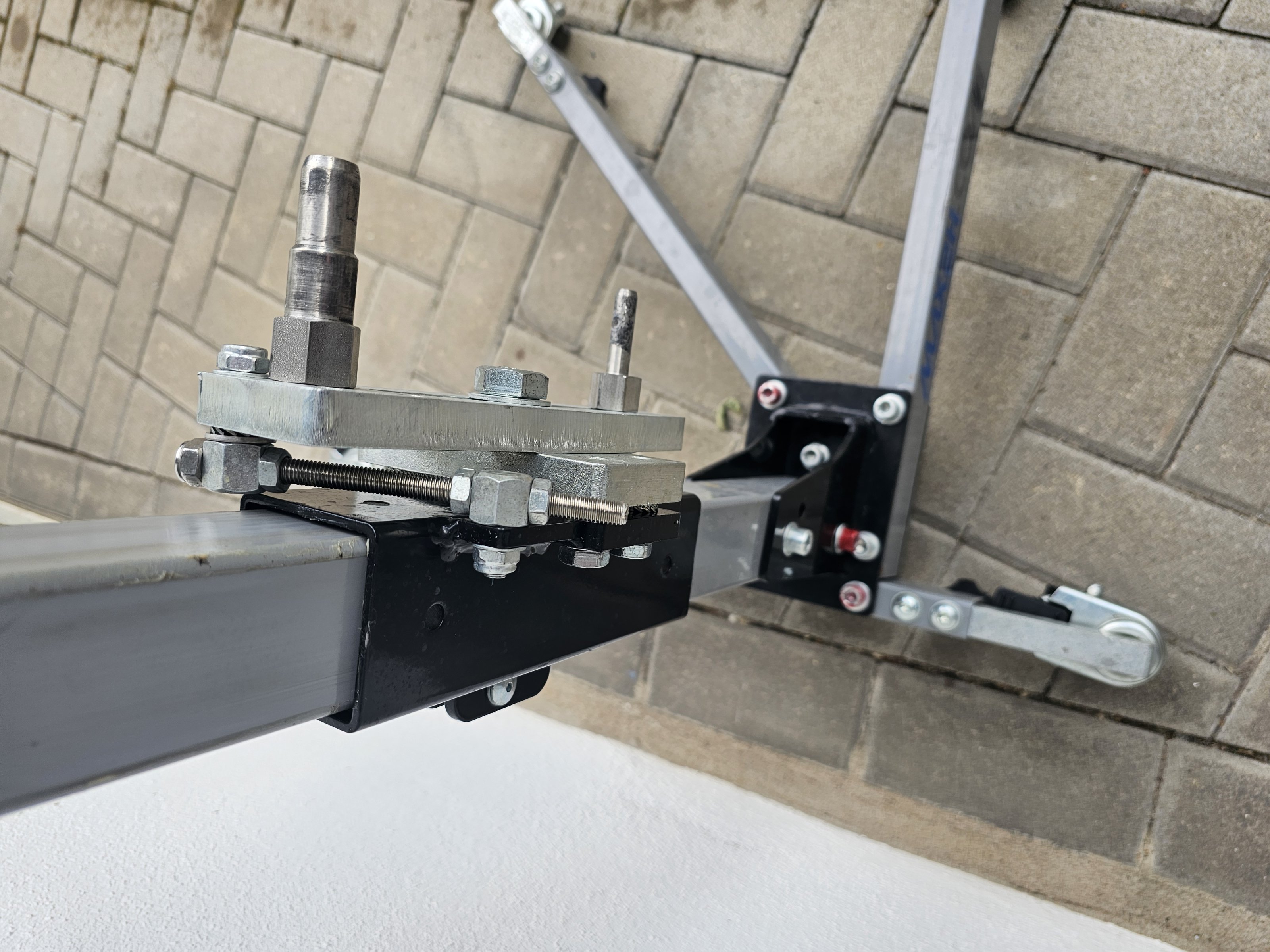

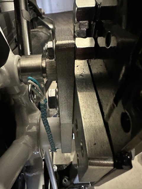

Ich hatte an der hinteren Platte (kann man vill. auf dem Bild 3 erkennen) mit Zahnscheiben so unterlegt das ich dadurch die optimale Position erreicht habe. Braucht halt etwas Zeit bis er perfekt eingestellt ist, die Jungs bei BTR sind aber auch sehr hilfsbereit:)
