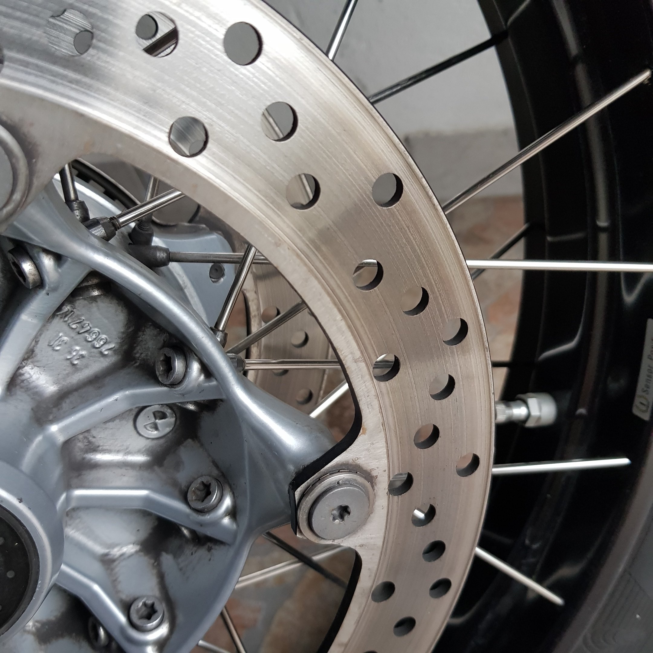

2010 dürfte original keine separaten Floater haben, da müssten Scheiben mit Nietpaket verbaut sein.
Sind Speichenräde einer GSA, sieht bei mir so aus:
Hab das noch nie zerlegt. Geht auch ums bestellen - was ich so alles brauch. Die neuen Scheiben sind dann 5mm, die originalen 4,5mm.
also bestell ich mal alles bis auf die Schrauben, dann sehen wir. Denk ich.

Meine sehen auch so aus.
Scheiben 4,5 mm mit Floatern geschraubt.
Die Brembo Oro haben 5,0 mm Dicke, da gibt es ein Montageset als extra Artikel.
Ob das tatsächlich gebraucht wird weis ich nicht.
