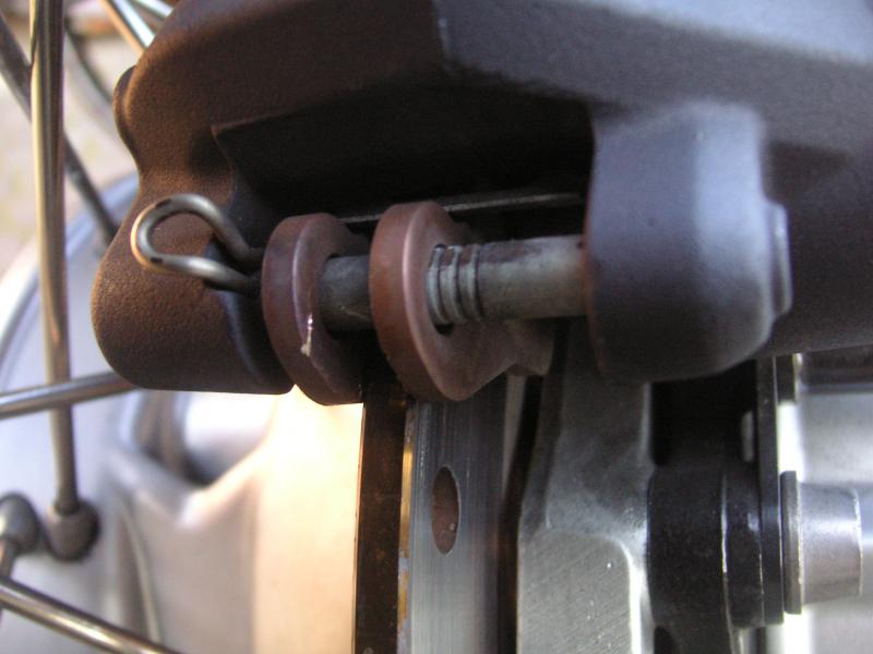

bei dem schönen Wetter habe ich meine 2010er Q gereinigt und wollte noch ne Runde drehen.
Mir ist aufgefallen, dass die Bremsklötze hinten bis auf,s Metall abgewetzt sind:eek::eek: auch die Bremsscheibe ist leicht angegriffen
Natürlich fahre ich keine Runde mehr- habe letzte Woche meine Q mit aktuell 17200km zur 20000er Inspektion angemeldet. Da mein:) im Winter auf Inspektionen und Material 20% gibt.
Aber erschrocken war ich schon, dass nach 17000km die Bremse derart runter ist.
