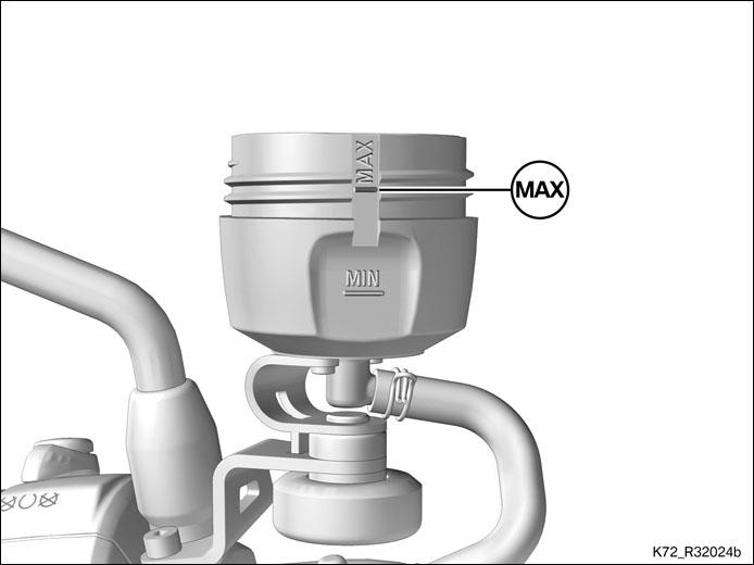

Auch die Vorderradbremse ist total sensibel und zieht direkt.
Wenn das ein Unterschied zu vorher ist, dann würde ich es nicht auf sich beruhen lassen und tatsächlich nachgucken (lassen), was die Ursache ist. Ich habe keine Erfahrungen mit Wasser in der Bremsflüssigkeit, erst Recht nicht damit, wenn es wegen heißer Bremsen verdampft (bin Flachlandbewohner, da muss ich bergab nicht so viel bremsen), aber schön soll das wohl nicht sein.
Ich könnte erst wieder ruhig schlafen, wenn ich wüsste, dass alles OK ist. Im Zweifel würde ich das Geld dafür ausgeben, dass sich das ein Fachmann anguckt bzw mal die Bremsflüssigkeit analysiert.
Viele Grüße
ZTino
ZTino
31.12.2019
608
Althütte
R 1200 GS LC, Triumph Scrambler XC, Triumph Speed Twin
Wenn er noch unter Max steht alles Okay.
Sollte er über Max sein etwas mit einer Spritze absaugen.
Genauso ist es richtig. Wenn die Bremsflüssigkeit erst gewechselt wurde hat derjenige halt komplett voll gemacht. Blöd wird es erst wenn die Bremsflüssigkeit komplett voll bei abgenutzten Bremsbelägen ist und man dann die Beläge täuscht. Dann kann es sein dass die Bremse nicht mehr frei machen da kein entlasten des Systems möglich wäre. Btw: DEIN Moped hat Stahlflexleitungen, da quillt nix auf.
Fahr ein paar Kilometer, wenn deine Bremsscheiben handwarm bleiben ist alles tutti
Nordisch
Nordisch
02.01.2014
3.186
Östlich der Wesermündung
R1200GSA (03/17)
Aber...
Hab ich genau vor einem Jahr wechseln lassen. Sonst nix an den Bremsen verändert.
Letztendlich wissen wir per Ferndiagnose nicht, was wirklich passiert oder nicht passiert ist.
Kann ja auch sein, dass Lindenthal in den letzten Tagen zum ersten Mal so richtig hingeguckt hat, zum Beispiel weil er hier irgendwas gelesen hat. Dabei hat er festgestellt, dass
dass vorne die Bremsflüssigkeit weit über Min steht und der Behälter eigentlich fasst voll ist.
Ob es aber über Max ist hat er noch nicht gesagt. Ggf hat der kein Problem. Aber wenn, dann.... 🤷‍♂️
