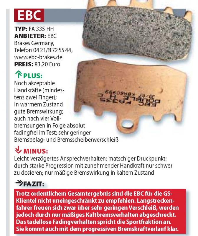

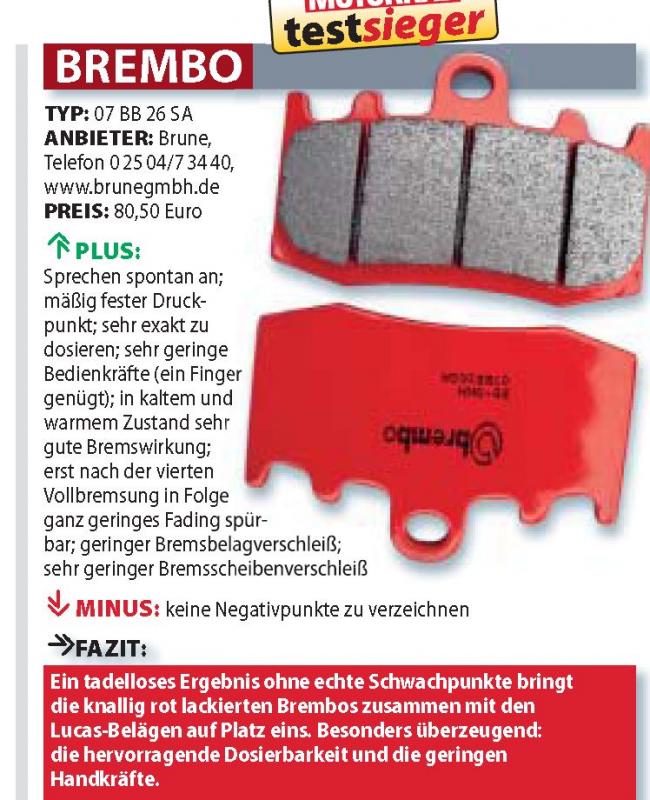

Ich fahr' die roten Brembo's Sinterbeläge - bin sehr zufrieden.
Wie du dir sicher vorstellen kannst stellt BMW keine Bremsbeläge her - hab' mir sagen lassen die Originalen kommen auch von Brembo.
Hab' noch nen Test aus MOTORRAD fü 1200 GS Beläge gefunden - siehe Bilder.
