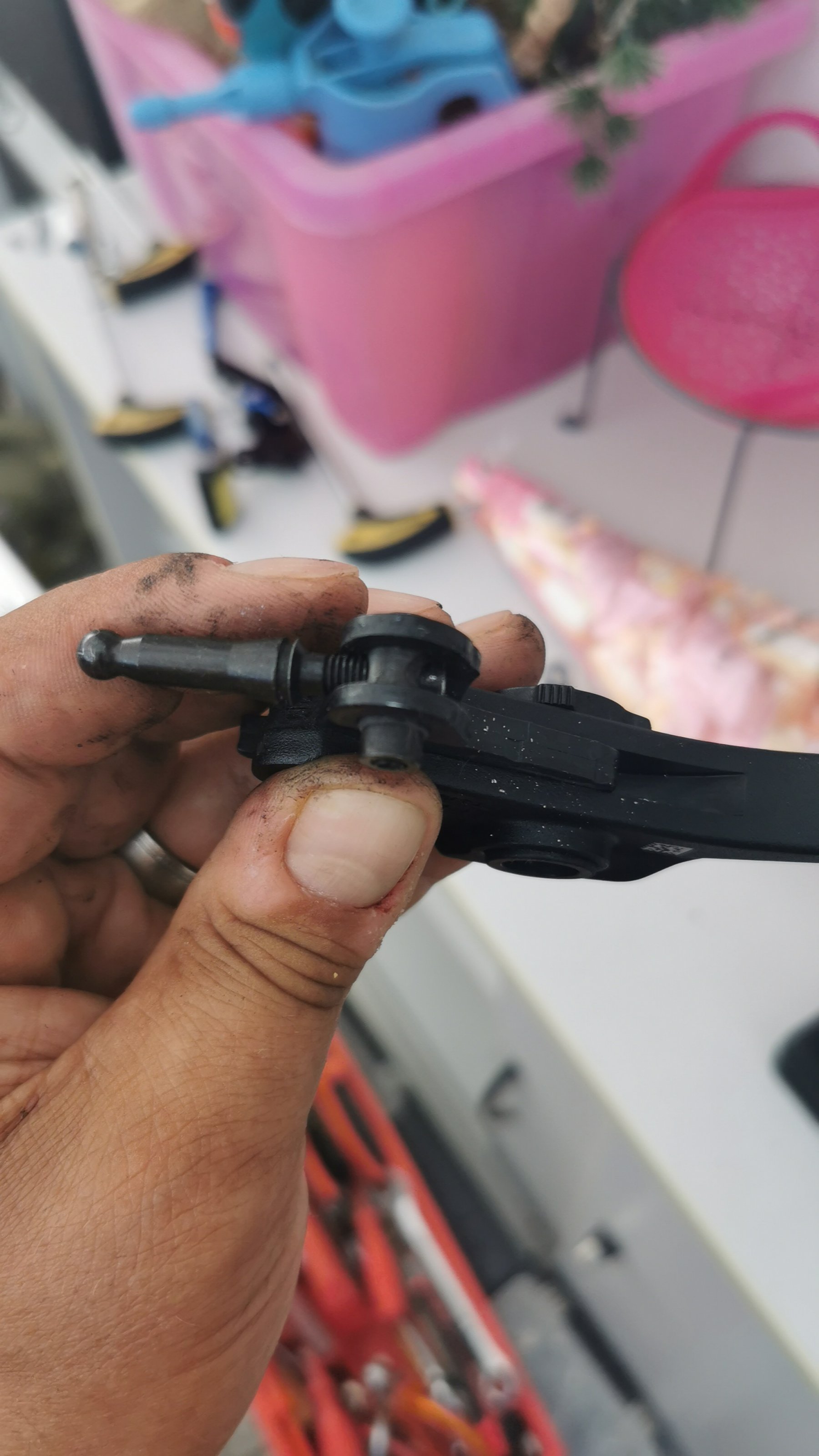

Diskutiere Brems- und Kupplungshebel austauschen, Leerwegeinstellung/ Schnüffelspiel im R 1250 GS und R 1250 GS Adventure Forum im Bereich Motorrad Modelle; Es geht dabei weniger um die Madenschraube, als mehr um die Aufnahme in die selbige reingeschraubt wird

Schau mal den Bolzen, in dem die Druckstange läuft, von unten an.
da ist noch eine madenschraube, die die von dir gezeigte (druckstange) klemmt.
die untere leicht lösen ( ca halbe Umdrehung), dann sollte sich die Druckstange leicht drehen lassen.
( zumindest bei der k25)
wenn du Glück hast, kannst du nen TORX einschlagen, um die Schraube zu lösen, bzw zu verstellen.
Ich bin mir nicht sicher, aber diese untere Schraube gibt es bei der K 51 nicht. Die Druckstange weist an dem der Hülse zugewandten Ende ein Außengewinde auf und die Madenschraube scheint von hinten in dieses Ende geschraubt zu sein...

Dort wo dein Daumen ist, der überstand über die Öse vom Hebel,
Ist da eine Madenschraube drin?
irgendwie muss die Druckstange ja gegen ungewolltes verdrehen gesichert sein.

Ja, die untere Madenschraube wird gerne übersehen....
ist mir beim ersten 1200er auch passiert.
wenn die Gewinde an der Made für die Hebeljustage nicht 100pro gehimmelt ist, kann man sie getrost belassen.
Ich habe es darauf ankommen lassen und hat tadellos 50tKm bis zum Verkauf incl. Rückbau gehalten.

Das heißt, Du hast die Kolbenstange zusammen mit der Madenschraube rausgenommen, nachdem Du kleine untere Schraube gelöst hast?
Und dann so auch wieder in den neuen Hebel eingesetzt? 🤔

ich habe nur das Schnüffelspiel optimiert, dazu musste man die Druckstange bewegen.
Hebel habe ich die Originalen.
Bei der 1200R LC meines alten Herrn auch, da war es idetisch mit der K25.
Werksseitig konnte man den Hebel 50% des Gesamtweges ziehen, bis der Druckpunkt kam.
War bei meiner GS K25 auch so
Für den Umbau auf die Spiegler Hebel habe die Druckstange gebraucht.
Dabei habe die Druckstange mit Gewalt ca eine halbe Umdrehung zu nächst gedreht. Ich dachte die Schwergängigkeit lege vl. weil sie mit loctite gesichert wäre.
Als ich dann die Madenschraube unten unter rotem Lack entdeckte und alles demontiert war, musste feststellen das die Gewinde an der Druckstange schwer lädiert habe...
Es hat wie gesagt dennoch funktioniert. Wenn ich mich recht erinnere habe die Made von unten, mit eine Made aus dem gut sortierten Schraubenladen ersetzt bekommen.
