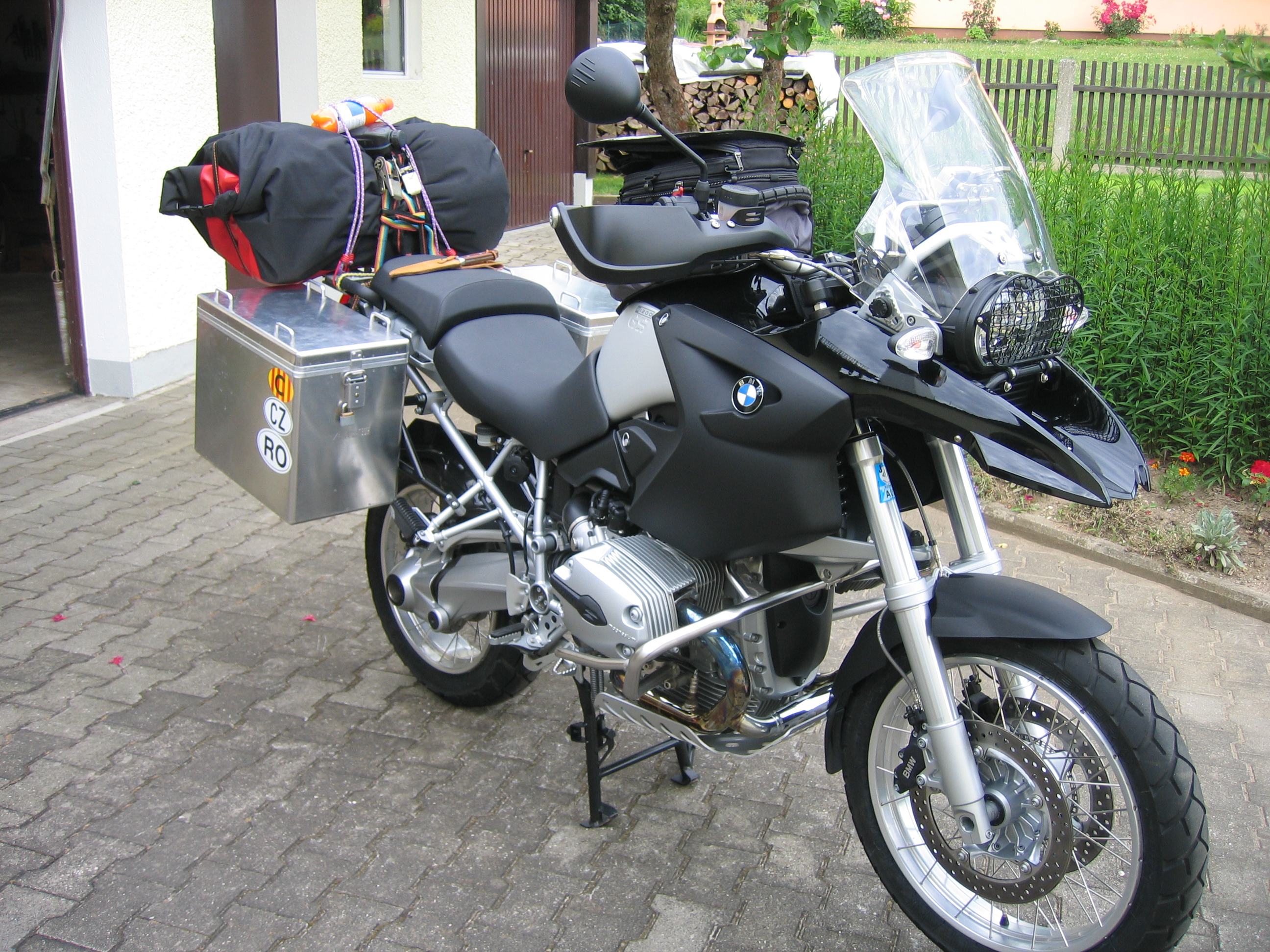

Servus @Fredl ,
ich habe gerade an meiner Mü08 gemessen.
Kofferträger Außenkante bis Außenkante, also da wo die Koffer anliegen, sind 50cm.
Mein alten Zega Boxen, also die ersten Ur-Zega-Alukoffer von TT haben 27cm und 23cm Breite.
Hilft dir ja evtl. weiter...
Halter sind OHNE die Aussparung für den Auspuff..
