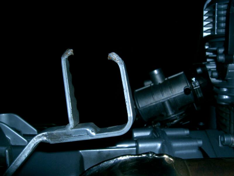

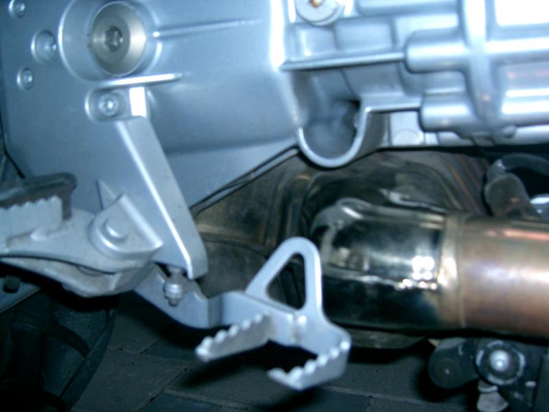

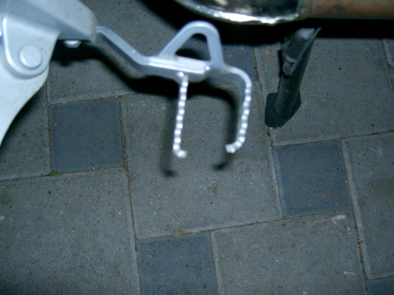

noch mal eben zum Thema " was sitzt als erstes auf". Ich habe bei meiner letzten Schweiztour im Appenzellerland meinen Fußbremshebel abgeschmiergelt. :o:o
Sieht dann aus wie auf dem Foto. Um die Frage " Bremst du in der Kurve so stark das der Hebel aufsitzt" :rolleyes::rolleyes: Die kann ich gut und gerne mit Nein beantworten.
Jetzt die Frage wie bringe ich den Hebel höher?
Werde nachher mal messen wie weit der vom Boden wech is.
