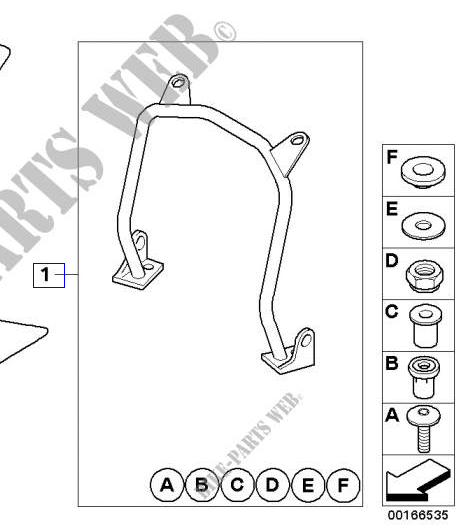

Hier ist alles Nötige zu sehen: RealOEM.com - Online BMW Parts Catalog

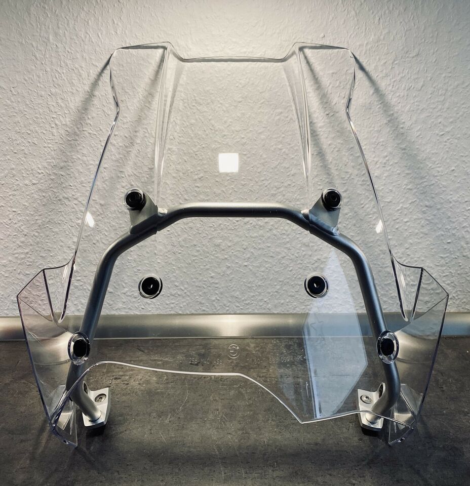

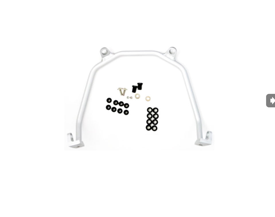

Hier die neue Haltervariante 77338531600
... und im Vergleich alte Version

Die alte Version sieht etwas stabiler aus mit größeren Befestigungslöchern.

Die ist stabil. Bei uns seit 13 Jahren im Einsatz mit einem zusätzlichen Spoiler oben drauf.

Gibt es in der Anleitung einen Hinweis darauf welche Schrauben / mit A bezeichnet zur Montage am Fahrzeug verwendet werden?
