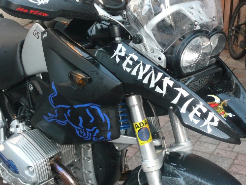

Winterzeit,Umbauzeit
wollte mal Blinker in die Seitenteile integrieren,ist die einfachste Lösung
die mir eingefallen ist und sehr günstig. 2 neue Empleme (6 Euro) ohne BMW-Zeichen und natürlich die Blinker ( zirka 25 Euro ) .
Und futzt sogar ohne Wiederstand.Sinn machts keinen:rolleyes: aber ist mal was anderes und sieht in Natura ganz gut aus.
Grüße Marcus :D

Nette Idee...
gefällt mir, weil unauffällig und vor allem vergleichsweise einfach machbar. :) Gelungen, Kompliment. Am Rande: Ist das eigentlich noch von der StVO gedeckt wg. Abstände und so?

Hallo Sauerland Q,
danke für die Lorbeeren deine Frage kann ich noch nicht beantworten.
Der Abstand müßte passen und von der Helligkeit her (Blinker haben CE-Norm) auch kein Thema.Wenns Wetter paßt fahr ich mal beim Tüv vorbei.
Glaube aber kaum,das es Propleme gibt.
Grüße Marcus
