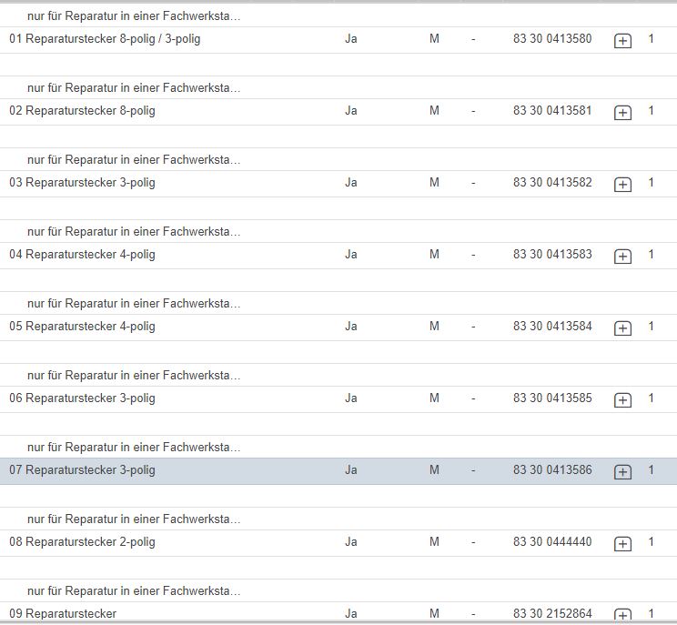

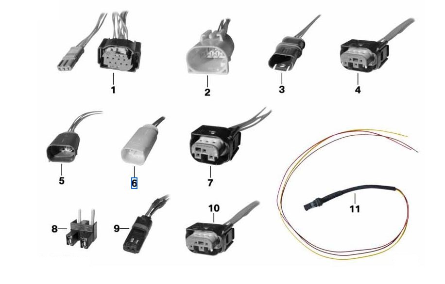

Hallo gib mal bei Ebay diese Artikelnummer 174370404689 ein.
Oder als Suchbegriff Y Kabel BMW GS dann kommen ganz viele Möglichkeiten raus, z.B. auch mit offenen Enden usw...

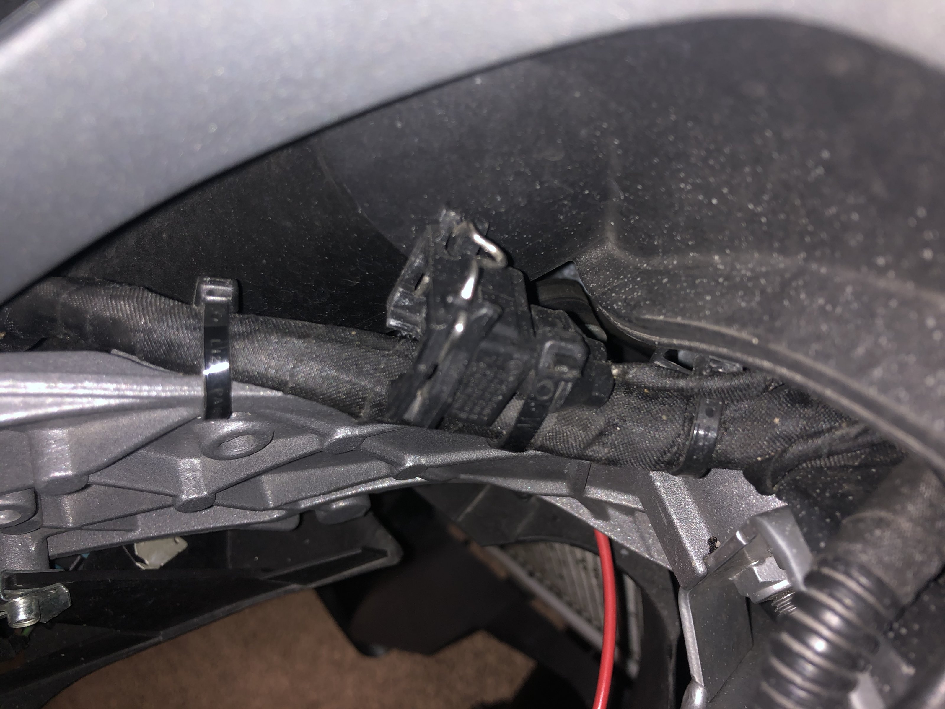

Hallo ,
Frage in die Runde :
Was ist das für ein nicht verwendeter Anschluß rechte Seite am Schnabel ? Ist doch sicher nicht normal das dieser ohne Verschluß dort so liegt .
Wie nennt sich diese Stecker/Steckdosenart (Typenbezeichnung )
Will Handyhalterung in der original Navihalterung anbauen und bin bei der Suche nach Stromanschluß darauf gestoßen .Anhang anzeigen 331383
Danke Euch und Schönen Sonntag Abend
Torsten
Das ist der Anschluss für den Aktiv Kohle Filter für die USA.

Ja, der Kabelbaum ist gleich, bei uns gabs das damals noch nicht, da kommen irgendwelche Sensoren dran wie z.b. zur Überwachung des Aktiv Kohlefilter. Dieser Stecker ist auch nicht immer im Schnabel vorne.
Da kommen versch. Dinge an Sensoren dran die für Thai, Brasilien USA etc... verwendet werden. Ist aber kein Dauer- oder Zündungsplus, sondern wird gesteuert.
