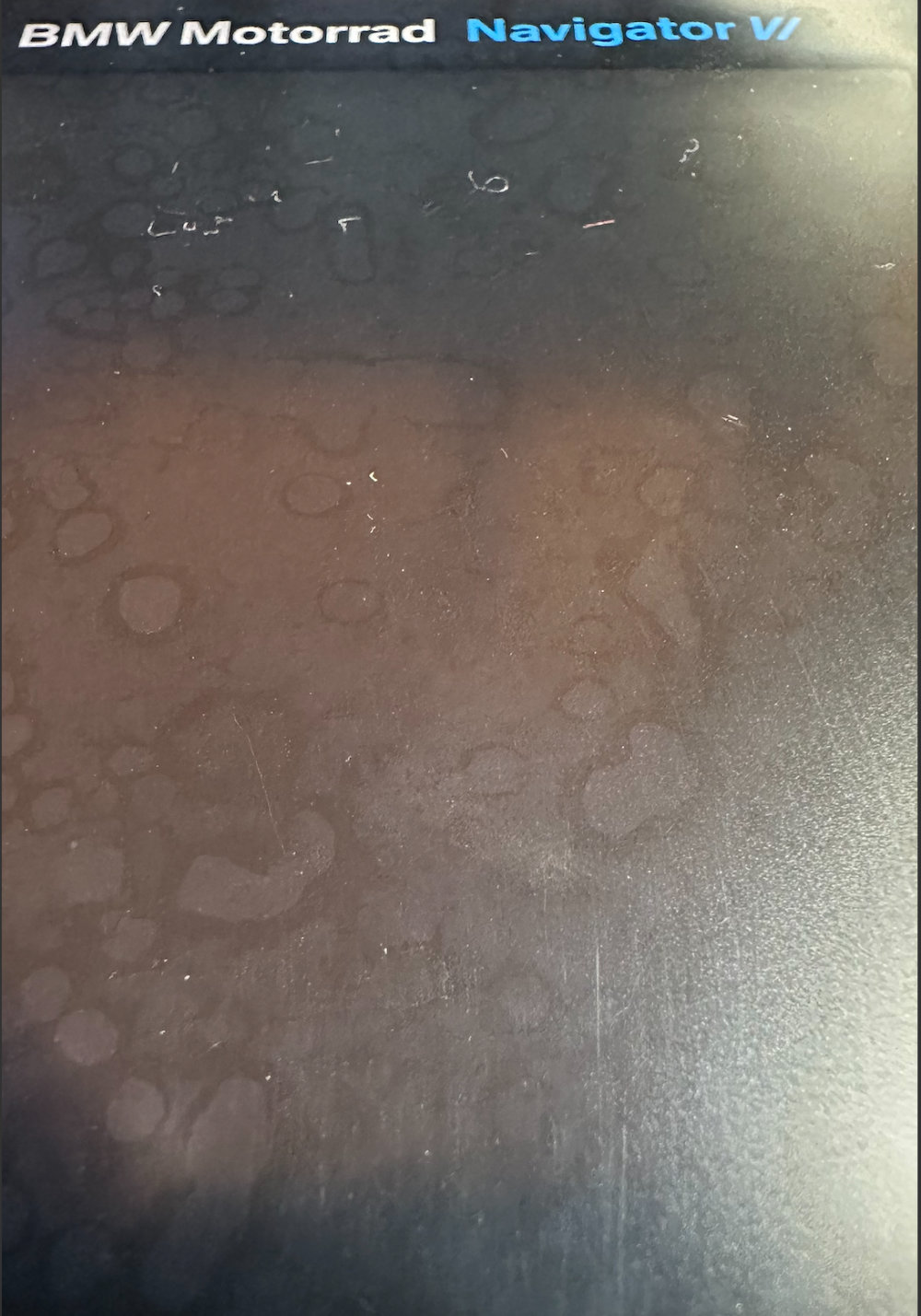

Hat das so schon mal jemand gesehen? In der Suche ist nichts zu finden!
Bei mir löst sich die Beschichtung vom TFT ab, wie bei einer alten CD, man kann die "Display Folie" leicht mit dem Fingernagel abrubbeln, es ist keine Folie von mir oder BMW.
Und es war natürlich die original BMW Folie die sich ganz einfach abziehen lies. Vielen Dank für die tollen Infos. Manchmal kann es so einfach sein.
smilingalbert
smilingalbert
16.09.2012
2.545
Bayern
BMW
….also die Transport-Folie ab Werk für die Auslieferung!

Ich finde eine Schutzfolie für das TFT echt sinnvoll und bringe die auch auf allen TFTs meiner Motorräder an. Z. B. wegen Mikrokratzer vom Abwischen, wenn Sand etc. drauf ist usw. Bislang hat sich das auch ausgezahlt.
Allerdings war ich bei den Folien wohl zu sorglos, die von mir bisher verwendeten BROTEC-Folien von Schutzfolien24 sind nicht für den Gebrauch im Freien vorgesehen, obwohl sie explizit z.B. für das TFT oder den Navigator zugeschnitten sind und dazu vermarktet werden ...
MysticHealer
MysticHealer
04.08.2023
356
Bremen
BMW R12
Genau die ist bei mir im Zulauf. Welche negativen Erfahrungen hast du damit gemacht?
Welche Alternative kannst du empfehlen?
FlowRider
FlowRider
Moderator
02.02.2019
10.843
GS (poly)
Blasen unter der Folie, vermutlich durch Sonneneinstrahlung. Im Endeffekt hat sich der Kleber chemisch verändert.
Schutzfolien24 hat mir geschrieben: "... ist diese BROTECT Matte Displayschutzfolie nicht explizit für die Nutzung im Freien entwickelt oder darauf hin getestet worden und verfügt über keinen UV-Schutz, daher kann die Folie auch durch direkte Sonneneinstrahlung Schaden genommen haben. "
In einer anderen Mail dazu empfahlen sie mir, deswegen die Brotect-Folie jedes Jahr zu wechseln. Schon klar.
Beim Navigator teste ich gerade eine Folie von Wunderlich, die aber recht teuer ist.
Beim TFT habe ich Brotect noch drauf, aber evtl. schaue ich mal bei ATfolix.
Brotect:
