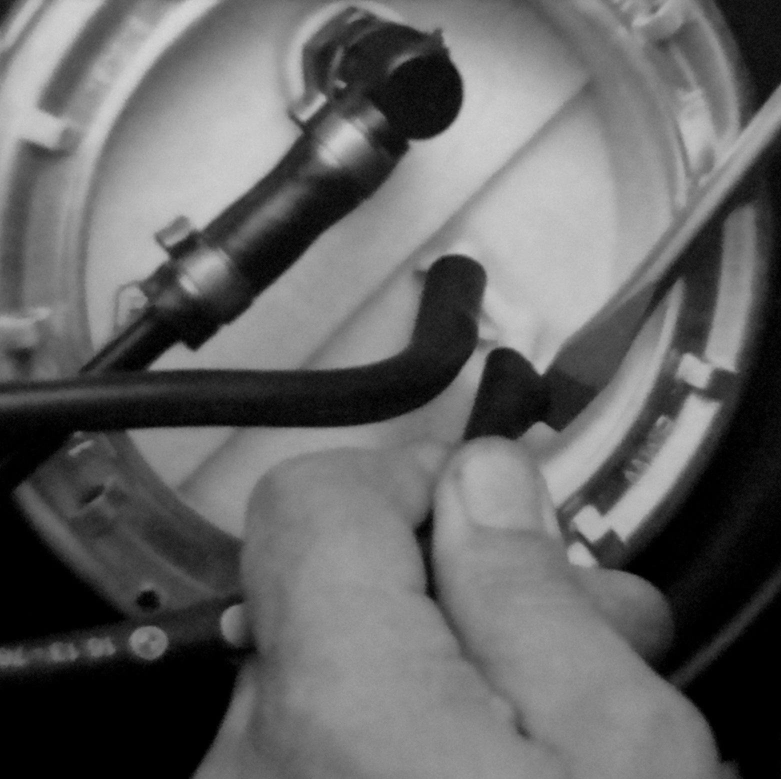

Habe heute mal die Obertrikotage entfernt. Der Tank hat an beiden Seiten im unteren Bereich einen Schraubflansch. Durch den Rechten führen die Rücklaufleitung sowie die Tankentlüftung als auch die Überlaufleitung (Bild) . Da aus den beiden letztgenannten mittlerweile Benzin austritt, meine ich, dass auf der Innenseite des Flanschs die Anschlüsse undicht geworden sind. Warum auch immer. Habe heute mal Benzinart gewechselt. Haltet mich für paranoid...

Was Du hier zeigst, ist die angeflanschte Benzinpumpeneinheit. Direkt dahinter sitzt die Benzinpumpe nebst Füllstandsgeber, Filer etc.....
Ich suche noch die Schläuche im Tank........

Da hat die schuldkroete recht. Links ist die Pumpe und rechts kommen auch drei Schläuche aus dem Schraubdeckel.

S c h r a u b d e c k e l ! Danke Saggse - manchmal kommt man nicht auf die nahelegensten Begriffe.
Hat den schon mal jemand abgenommen? Habe ein wenig Respekt, davor, das wieder dicht zu bekommen. Groß genug ist der um hineinzugreifen, um die Schläuche zu wechseln.

Es ist doch bei allen BMW Motorrädern so, das man bei ausgebauten und leerem Tank die Benzinpumpeneinheit (icl. Füllstandsgeber) ausbauen und revidieren kann. Irgendwie stehe ich gerade auf dem Schlauch 🤷‍♂️

Da spricht ja auch nix gegen. BMW muss es ja auch irgendwie da rein gebaut haben, der Tank wurde ja nicht drumrum gegossen. Also rechten Deckel runter und ran ans Werk!
