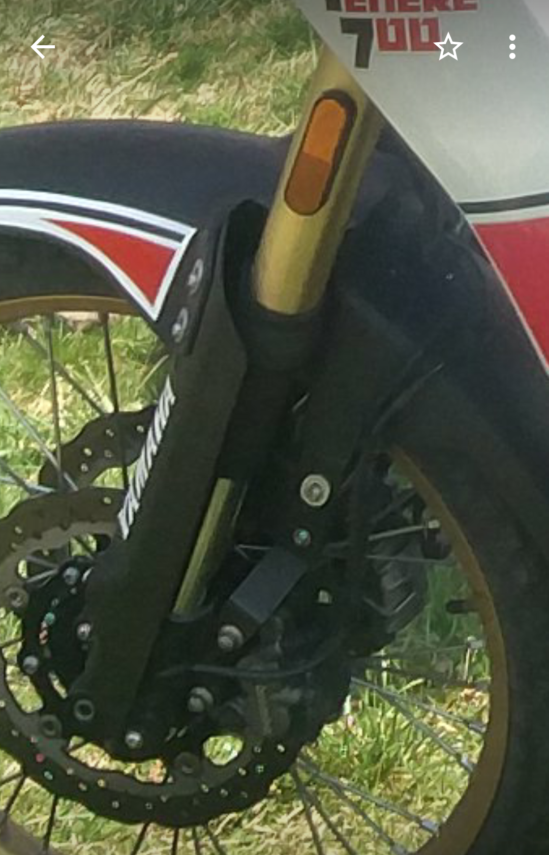

Auch ich habe beste Erfahrungen mit Neoprensocken gemacht, auch jetzt wieder an meiner aktuellen Tenere 700 mit USD. Billige Dinger mit Klettverschluss, oben mit nem Kabelbinder fixiert.
Allerdings kürze ich die Teile in der Länge immer auf halbe Federweglänge. Dadurch bleibt der untere Teil des Rohrs unbedeckt und die Socken werden nicht ständig zusammengestaucht, sondern nur bei sehr kräftigen Einfederungen. Somit liegen sie ständig vollflächig an und erledigen unauffällig ihren Job.
Nach jedem Abkärchern (2-3x / Jahr) öffne ich die Klettverschlüsse der nassen Dinger, klappe sie hoch über den Kabelbinder und lasse sie über Nacht trocknen. Vor dem Runterklappen und Wiederverschliessen kriegen die Rohre noch n dünnen Fettfilm aufgetragen, dann flutscht alles super.
Keine Ahnung, ob die Dinger was bringen, is ja reine Prävention, allerdings musste ich noch bei keinem meiner Mopeds jemals einen Gabeldichtring wechseln.
Zufall?
So sieht das aus bei mir:

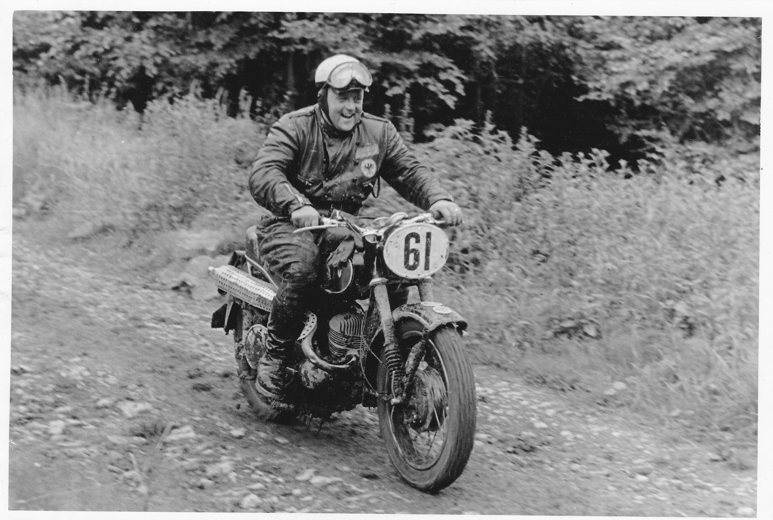

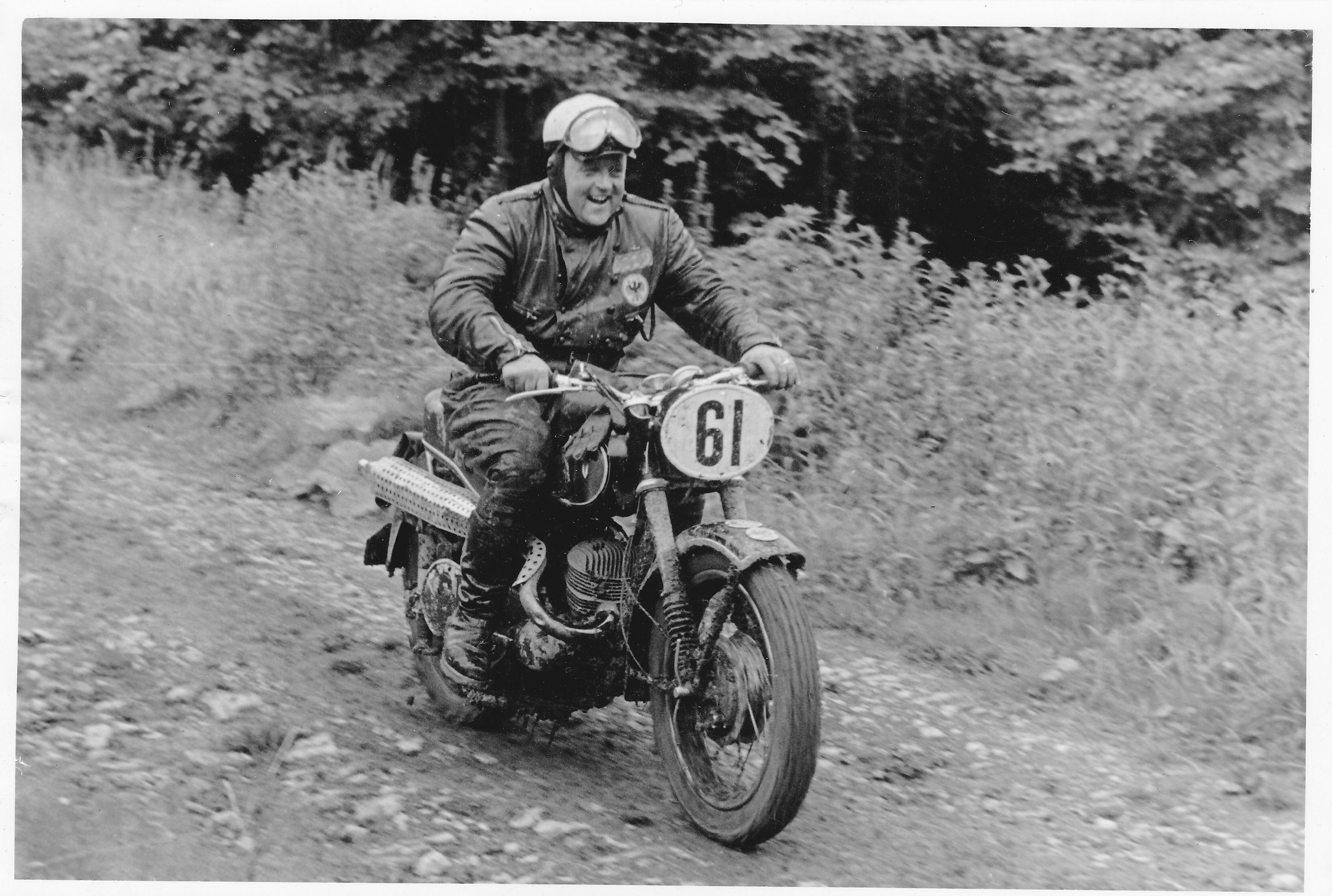

Auch wenn der Fred schon etwas älter ist, wollte ich nicht versäumen darauf hinzuweisen, dass es USD-Gabeln schon viel länger gibt als 20 Jahre. Schon die DKW RT 125W von 1951 hatte eine USD-Gabel. Aber eben mit Faltenbälgen.
Das Bild zeigt eine RT 250H oder /1 von 1952/53. Gleiche Konstruktion, lediglich alle Dimensionen größer.
