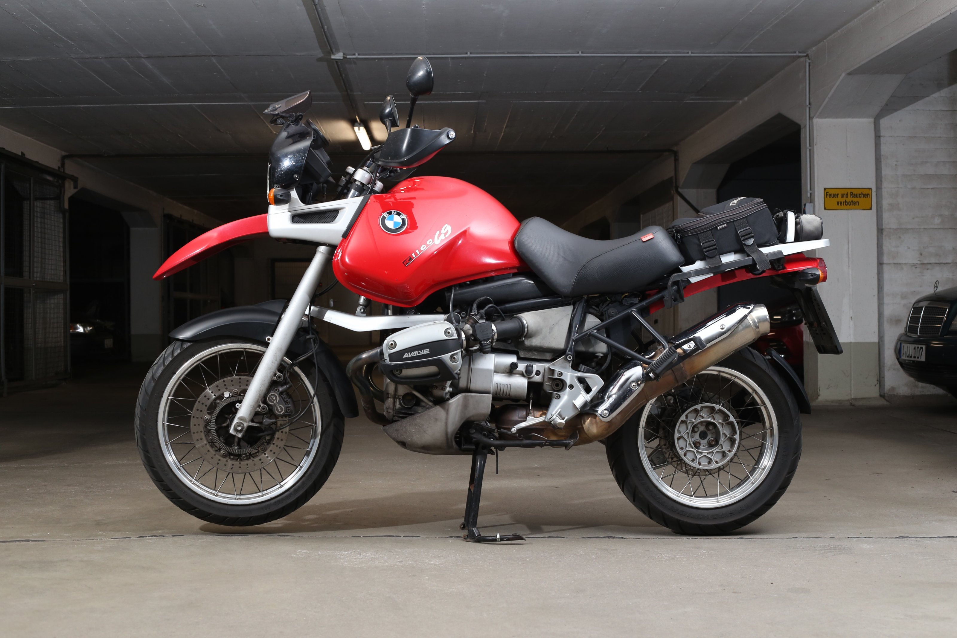

Mault der Tüvi an der fehlenden Sitzbank rum oder machst du die dafür drauf ?
Grüssle Jürgen
In keinster Weise. So wie die Q auf dem Bild zu sehen ist, gehe ich seid 20 Jahren zur HU. Bislang keine Probleme.

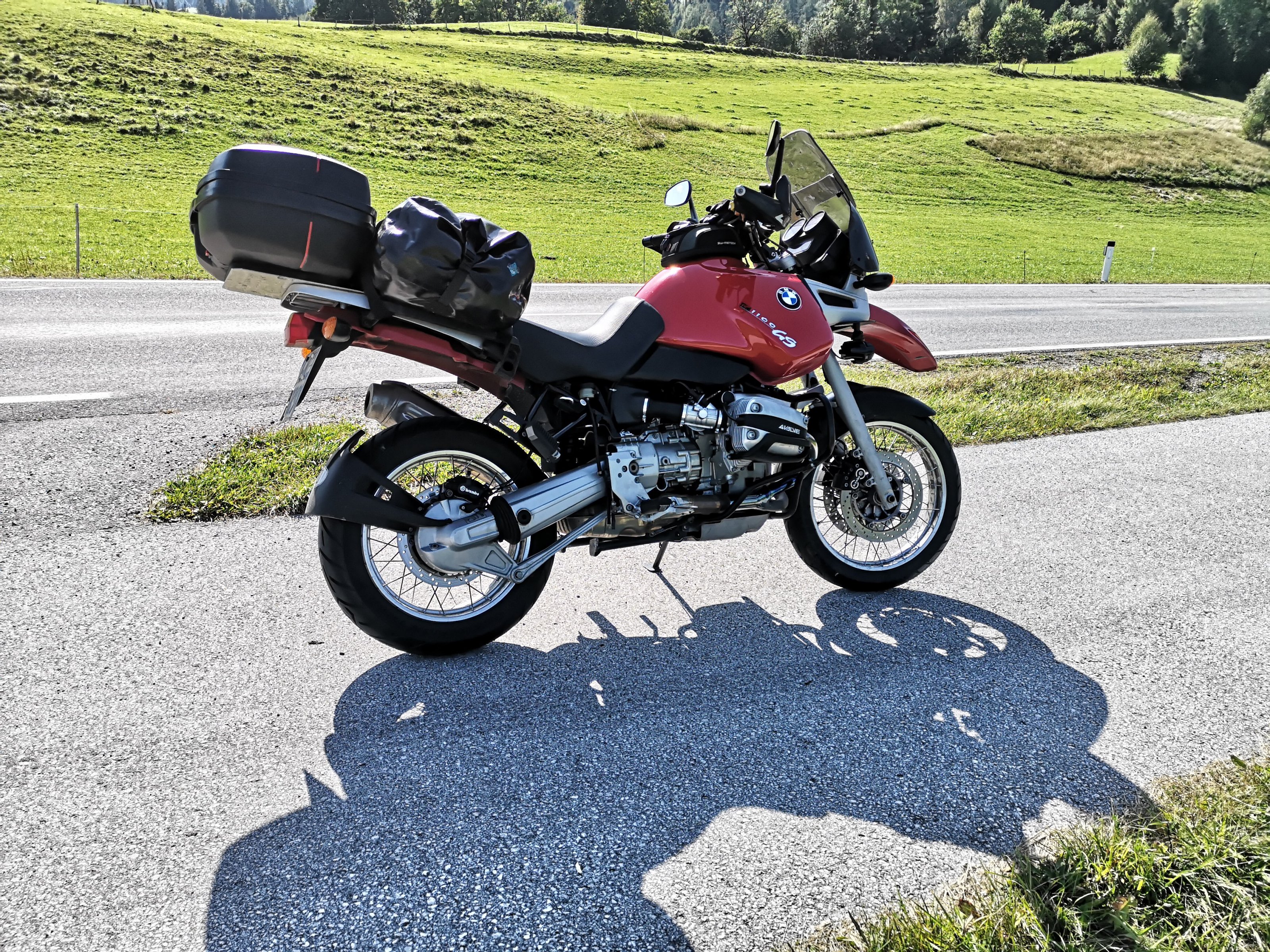

Ich habe an meiner 1100 eine maßgeschneiderte Tasche von Touratech drauf (made by Kahedo). Die Tasche gibt es inzwischen nicht mehr neu.
Die Tasche ist saupraktisch, sie lässt sich über eine Dehnfalte im Volumen vergrößern, da ist immer mein Regenzeug drin (standardmäßig kriegt man an der GS ja nix unter). Okay, wenn du den Sitz hinten runtermachen willst, um dein Bein nicht mehr so heben zu müssen, ist die natürlich kontraproduktiv.
