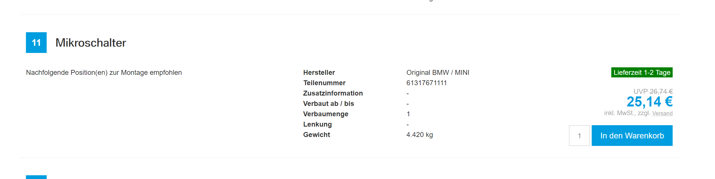

Das wird, wie vorher geschrieben, am Schalter liegen.
Hatte ich seit drei Jahren immer wieder sporadisch an meiner 2012er.
Weil ich den Schalter ohnehin beim Freundlichen abholen musste, hab ich das dort auch gleich einbauen lassen.
Schalter 28,90 €, Einbau 2 AW à 5 Minuten zu je 9,10 €.
Und 'nen Gratiskaffee gabs auch.
Edit: beim Preisvergleich dran denken, dass bei Leebmann noch Versand on Top kommt.
