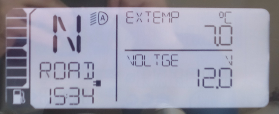

Bei meiner originalen Yuasa Batterie zeigte das Voltmeter auf dem Display auch nur 12,0V an und die Maschine startete ganz normal.

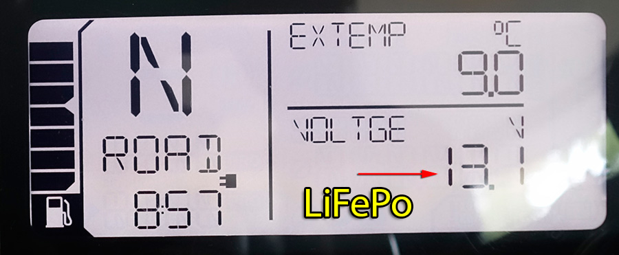

Als ich dann letztes Jahr eine LiFePo Batterie einbaute, zeigte das Display dann 13,1V an. Zusammen mit der mehr als 3 Mal so hohen Startleistung springt meine LC von 2015 deutlich rascher an.
Im März diesen Jahres hatte ich auch kein Problem bei -3,5°C anzulassen. Sie sprang sofort an wie immer.

Ein Hinweis: Die im Cockpit angezeigte Spannung ist allerdings keine Ruhespannung mehr - verschiedene Steuergeräte, Standlicht etc. ziehen ja bereits Strom.
Habe vor ca. 1,5 Jahren bei meiner LC mal gemessen: Durch Einschalten der Zündung brach die Spannung an den Battteriepolen um ca. 0.3V ein.
Verbaut war die originale Batterie (Yuasa YTZ14S).
Ciao Markus

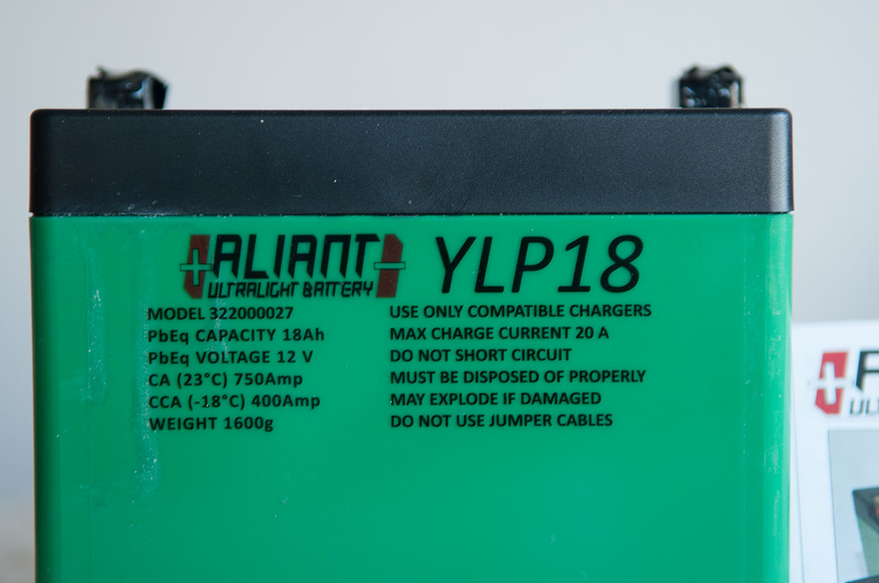

Hallo Racingred,
interessante Batterie, die Aliant, vorallem reichlich AH.
Wie passt die in die LC, da die Polung nach dem Bild andersherum ist? Oder täuscht das?
Benötigt die ein anderes Ladegerät wie ein Standard (Ctec MXS 5.0)?
Gruß Wolfgang
rumbrummer
rumbrummer
24.02.2018
780
Regensburg
R 1250 GS, 0M01, MJ 2023
Hi,
es stimmt - die Aliant hat anscheinend eine höhere Kapazität als andere Motorrad- LiFePo Batterien.
Aber die 18Ah beziehen sich auf eine Blei-Säure-Batterie äquivalente Kapazität ("PbEq Capacity" auf dem Foto).
Die echte Kapazität verschweigt Aliant selbst im "Datenblatt", das man auf der Webpage runterladen kann:
YLP Series
Auch hier gibt es nur Werte für eine "Eq. Pb capacity".
Ist meiner Meinung nach ein bischen eine Mogelpackung...
