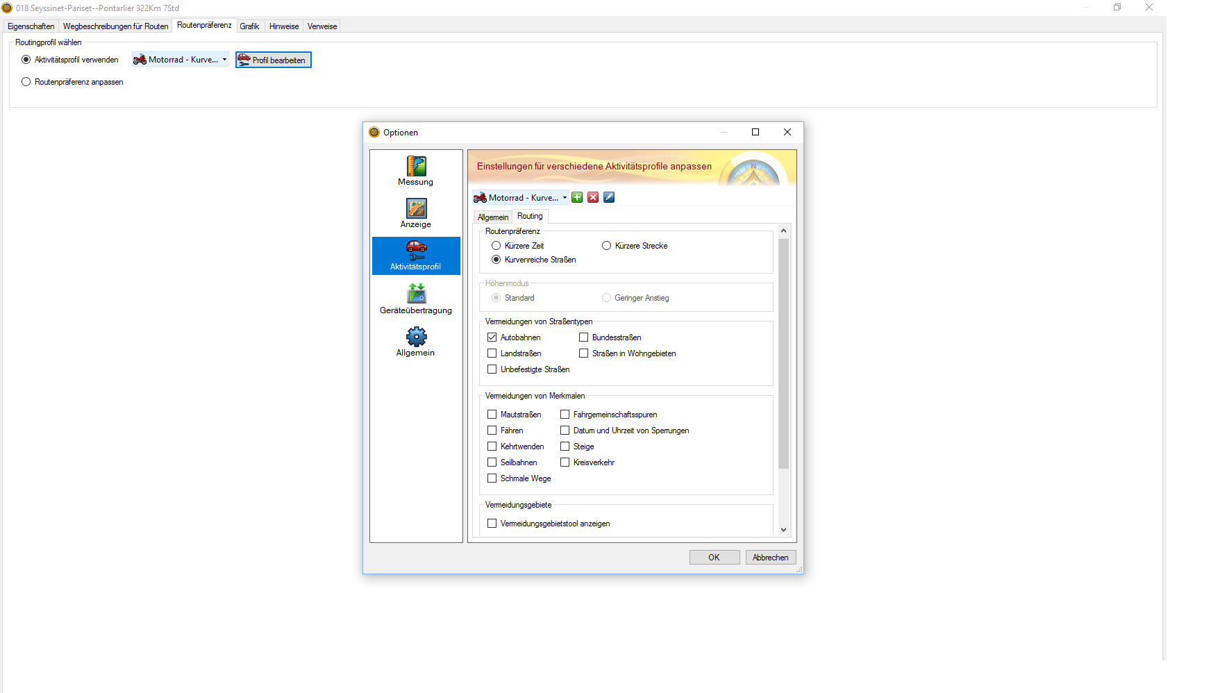

Hallo ich will unsere Urlaubsplanung und den Seealpen planen.
Leider werden die Pässe umfahren, vermutlich noch wegen der bestehenden Wintersperre.
Wo muss ich bei den Vermeidungen die Haken setzen oder Weglassen in dem Profil.

Optionen --> Aktivitätsprofil --> Vermeidungen von Merkmalen ....
kein Haken bei Kehrtwenden, kein Haken bei Datum und Uhrzeit für Sperrungen....
dann müsste es eigentlich funktionieren!

Habe ich mit und ohne Haken probiert.
Beide mal ist nichts passiert, Track führt über den Pass und die Route nicht.

Was hast Du als Routenpräferenz gesetzt? kürzeste Zeit oder Strecke?
Setz doch mal einen Wegpunkt am Pass und schau was passiert!

wenn Du Pässe vermeiden möchtest musst du ankreutzen "Saisonbeschränkte Sperrungen" . Dann werden keine Pässe geroutet! Wenn Du Pässe fahren willst - dann unbedingt hier den Haken entfernen!!

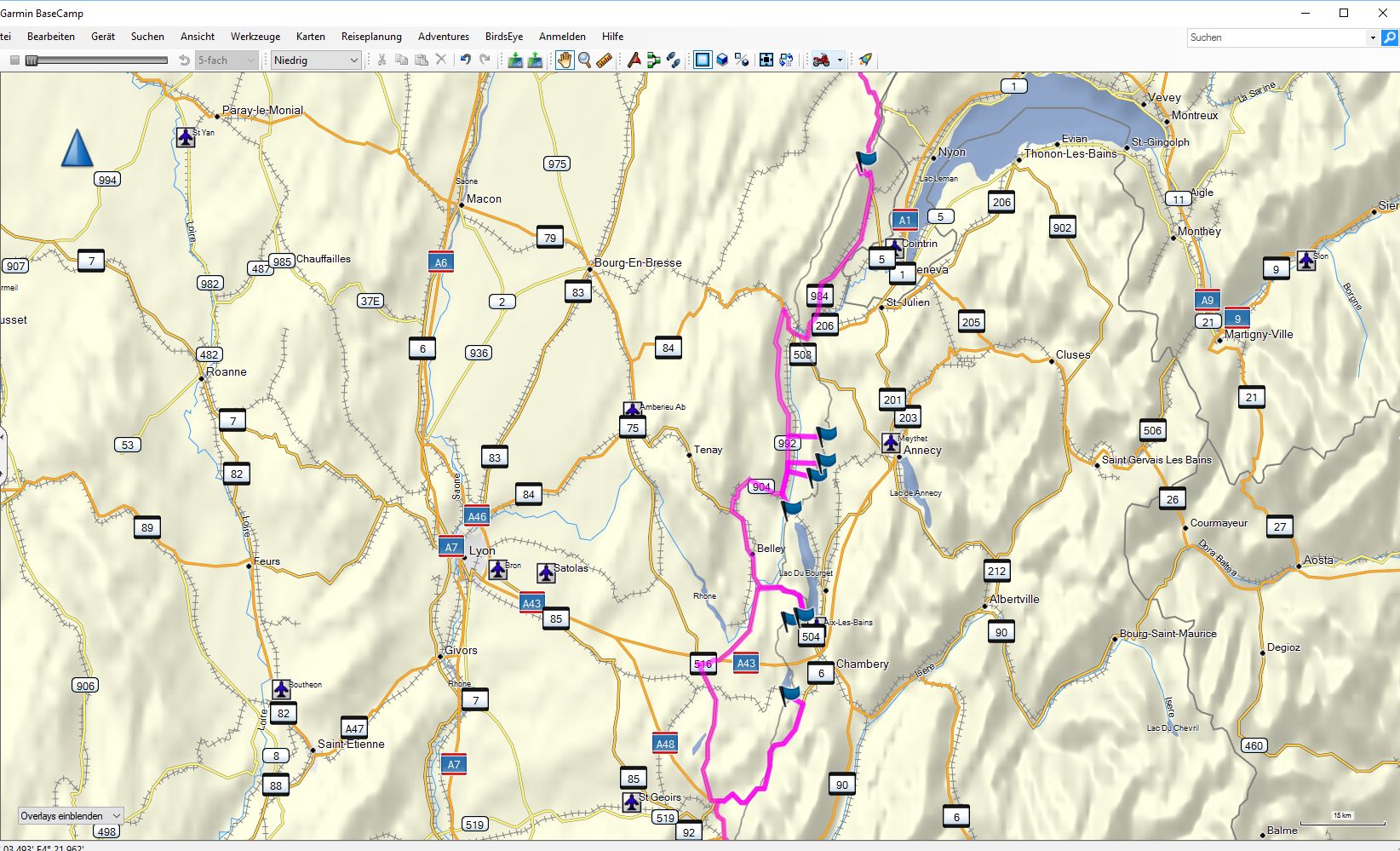

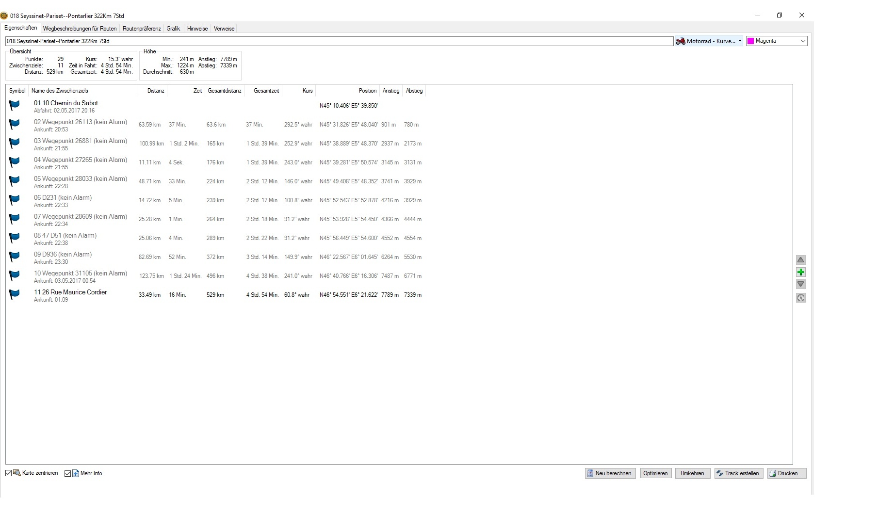

Hallo ich schulde Euch noch eine Antwort,
Sorry das es erst jetzt klappt.
- Es sind mehrere Pässe siehe Route
- Saisonbeschränkte Sperrungen habe ich nicht
- Kurvenreiche Strecke
Ich habe euch mal ein Bild der Route und der Vermeidungen eingestellt.
BaseCamp Version 4.6.2

Stell mal die Route rein, dann können wir vergleichen. :)

Mit Blick auf dein Kartensnsicht. Ist das Wirklich eine aktivierte City Navigator Europe? Sieht fast aus, als wäre es die Basiskarte. Schau mal unter ->Ansicht ob da ein Haken vor "Nur Basiskarte" sitzt.

Das sieht bei mir auch so aus bei der Einstellung Niedrig oder Niedriger bei der CNE.
Um zu vergleichen bräuchte man halt die Route.:)
