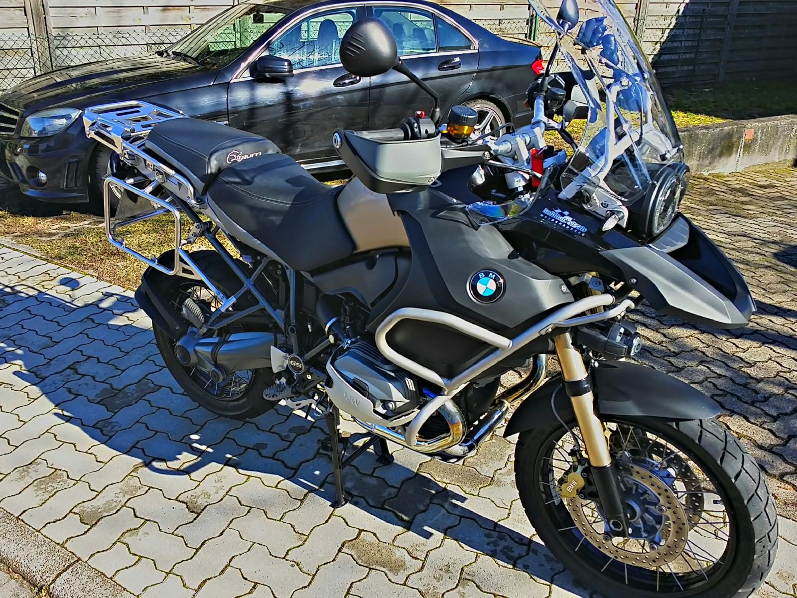

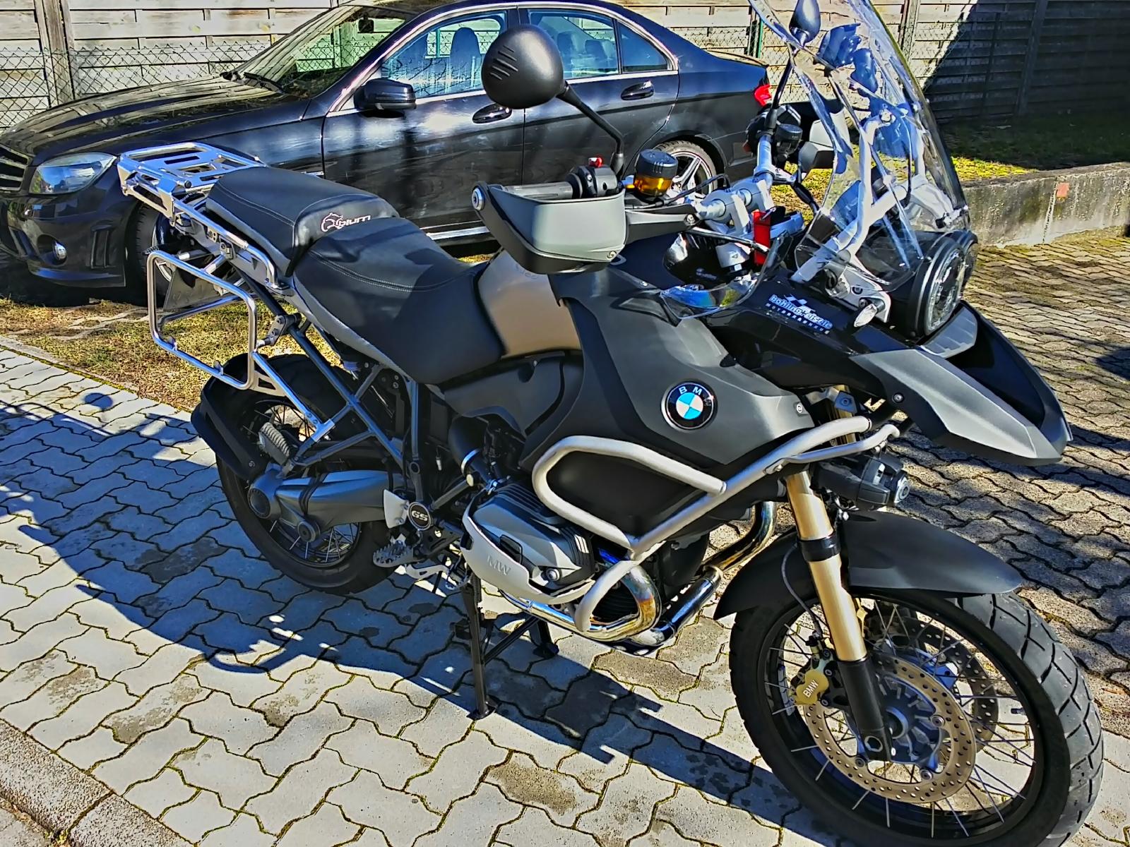

Hab das bei meiner auch machen lassen bin jetzt auch knapp 5 cm gestiegen... Bin auch Über 190 cm
Schaust du Selber
