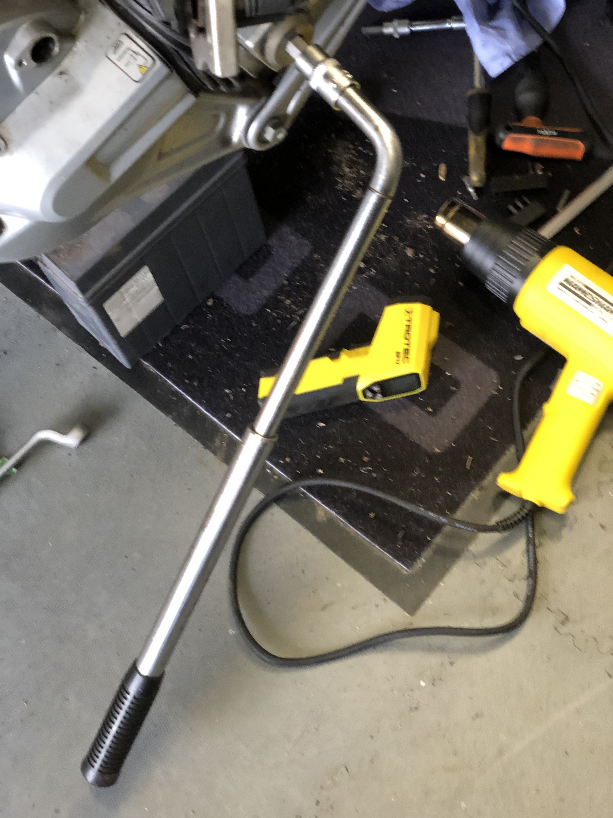

So, dass HAG ist raus. Mit der richtigen Verlängerung und schön erhitzt war es easy. Die Verzahnung konnte ich auch noch markieren. Vielleicht ist es ja für den einen oder anderen interessant, dem sowas auch noch bevorsteht: ich habe eine Verlängerung für Autofelgenschrauben benutzt.
