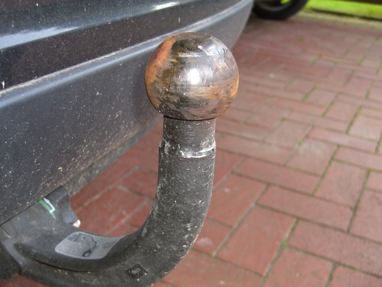

Hier ein aktuelles Foto meiner AHK. Sollte ich da mal bei gehen? :cool:
