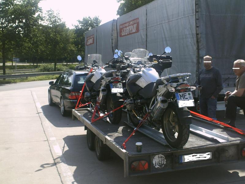

ich habe einen mit 160cm zwischen den Radhäusern und 230 cm Länge
da sollten die draufpassen.
Wir wollten eine 1150GS links und eine rechts hinstellen und eine R1100S gegen die Fahrtrichtung in die Mitte packen.
Leider haben wir es noch nicht getestet weil es nur doch per ARZ abgeht, der kostet uns fast so viel wie 2 Anhänger.
Mein Anhänger der ist schon verdammt verdammt verdammt breit, bei 180 Zwischenbreite wird es sogar auf der Autobahn eng.
Zuladung wäre kein Problem bei 1300 Kg zul. GG, also 1Tonne Zuladung.
Kannste knicken. 3 Kühe gehen nicht mal ohne Berührung bei 180 cm breite.
Wenn de dann noch Koffertäger dran hast, klappts gar überhaupt ned.
Hab das durch mit meinem 180 breiten Hänger.
Habt irh Euch schon mal GEdanken über die miete von nem www.bikertransit.de gemacht??

Mein Hänger ist für drei Moppeds und ist 214 cm breit und ich muss ihn leider aus Platzgründen in meiner Halle verkaufen:

Ich habe mir 2011 einen Humbaur HN253118 mit Niedrigfahrwerk gekauft. Die Innenmasse waren ursprünglich: 3,10 x 1,85 x 0,35 m. Die Plane habe ich auf eine Höhe von 170cm reduziert. Ich bekomme drei Motorräder in den Anhänger und habe noch massig Platz für Zubehör. Nachträglich habe ich 12 versenkbare Bodenösen eingebaut. Alternativ kann man auch Airlineschienen einbauen, mir waren diese allerdings zu teuer.
Mit einer Nutzlast von 1400kg (abgelastet von 2010kg) bin ich immer auf der sicheren Seite. Der Anhänger hat eine 100km/h Zulassung. Auf die Deichsel habe ich mir eine abschließbare Alukiste montiert für Krimskrams.
Wenn Du die CB neben ein Dickschiff stellst und die andere Dicke mittig stellst wird es passen. Am besten stellst Du die Motorräder nebeneinander auf den Boden und zeichnest mit Kreide die Maße auf. Spätestens dann weißt Du welche Innenmaße der Hänger haben muss.
Während des Transports habe ich die Motorräder auf dem Steadystand stehen.

Verkauf leider nein. Aber mieten kannste! Steht bei mir zuhause. Nähe Köln.
Bin noch unterwegs. Kann dir daten heute abend durchgeben.
Wir waren letzten monat in den Dolomiten mit dem Hänger.
Eine GS passt nur auf die letzten zwei plätze. Ihr heckteil ist zu lang und da bekommt man die rampe nicht hoch.
