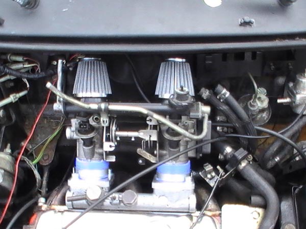

Hallo Zusammen,
ich bin gerade dabei aus 2 Ansaugstutzen einer GS mir für mein Auto Drosselklappen zu bauen.
Das Problem dabei ist, dass mein Steuergerät nicht mit den 2 Kennlinien des Drosselklappenpotis klarkommt.
Gibt es Alternativen, die den gleichen Wellenabgang haben, aber nur 3 Ausgänge?

Moin, habe jetzt ein Drosselklappensensor von einem Golf 3 2.0 genommen.
Wellendurchmesser ist bis auf 1mm in der Höhe Identisch.( Welle mit abgeflachten Seiten).

moin, Habe nur die Drosselklappen von der Gs übernommen.
Die Motorsteuerung ist eine Megasquirt.
Der Mini hat leider nur 2 Einlasskanäle, deshalb geht keine 4 fach Anlage.
