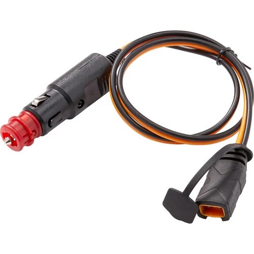

Ich wärme den Thread mal auf. Ich nutze seit Jahren auch das CTEK MXS5. Nun habe ich ja auch eine GS (2008) und würde gerne die Buchse aussen unter dem Sitz nutzen. Es gibt von CTEK auch genau dieses Kabel mit Stecker.
CTEK Kabel (das zweite Bild zeigt dein kleinen Stecker)
Kann ich das ohne Bedenken nutzen ? Das CTEK macht ja auch die automatische Erhaltungsladung. Deswegen sind meine Mopeds immer den ganzen Winter angesteckt.

schon. warum nicht.
aber hast du ein bussystem?
wenn ja... frag jemand ders 1oo%ig weiß. ich hab nur 12 volt motos ohne bussystem. genau aus diesem und noch 1oo anderen gründen.

Danke, ich habe gerade mal mit BMW telefoniert. Die sagen, dass das mit dem CAN BUS nicht ganz richtig ist. Es geht hier nur um Impulse, die das Ladegerät schickt, dass das Steuergerät nicht eingschläft....

Ok, dann hat sich das wohl mit ctek erledigt, zumindest wenn man die Bordsteckdose unter der Bank nutzen will.

Kann das Ladegerät auch BMW?
Über die BMW Bordspannungssteckdose (meist in Höhe des Sitz) benötigt das BMW Can-Bus-System einen besonderen Impuls.
CTEK kann bei einigen Ladegeräten auch Can-Bus, kann aber trotzdem nicht BMW-Motorräder (über den Bordstecker) laden.
