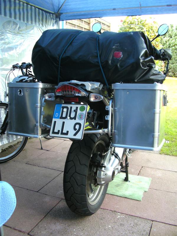

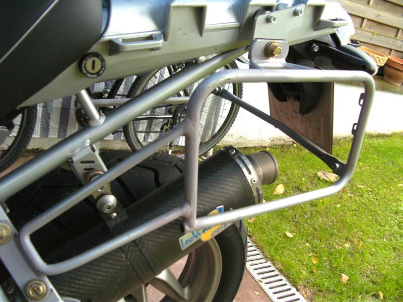

Im Prinzip nur die Träger (also die Vierecke) näher ans Moped angepasst.
Die linke (Auspuff) Seite etwa 8 cm und die rechte ca 2 cm näher an den Heckrahmen .
Dabei habe ich mich am Auspuff orientiert, weil der ( nicht mehr Serienmäßige) am weitesten absteht.
Hier habe ich die Verstrebungen zum Rahmen gekürzt und
die schrägen Verbindungen dementsprechend angepaßt.
Die Verbindung hinten am Nummernsachild habe ich in der Mitte durchgeflext
und dann passend geschnitten und wieder verschweißt.
Passt wunderbar:D
......auch die Lockit Funktion funzt weiterhin
6 Schrauben und ich habe den gesamten Träger in der Hand.
Die erste Feuerprobe hat er gut überstanden

Sehr akkurat gemacht, ich weiß es ist nicht so einfach. Ein paar Detailaufnahmen wären super.
Ich mag diese weit abstehenden Katamarane nicht, und auch keine Klappkoffer oder Schminktaschen links. So muss es sein, und außerdem: nun steht der aus einem grossem Sortiment alles mögliche an Koffern offen, nicht nur ein einziger Typ. Hier noch ein paar Bilder: clicky

.......Ich mag diese weit abstehenden Katamarane nicht, und auch keine Klappkoffer oder Schminktaschen links.
Eben, das sind auch meine Argumente :eek:
Sehr schön gearbeitet
Ich wollte jedoch nicht den Auspuff wieder ändern.
Deshalb bin ich etwa 1,2cm vom Auspuff weggegangen.
Das war für mich das Referenzmaß.
Klar, sonst wäre ich noch näher ran gekommen.

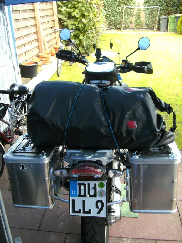

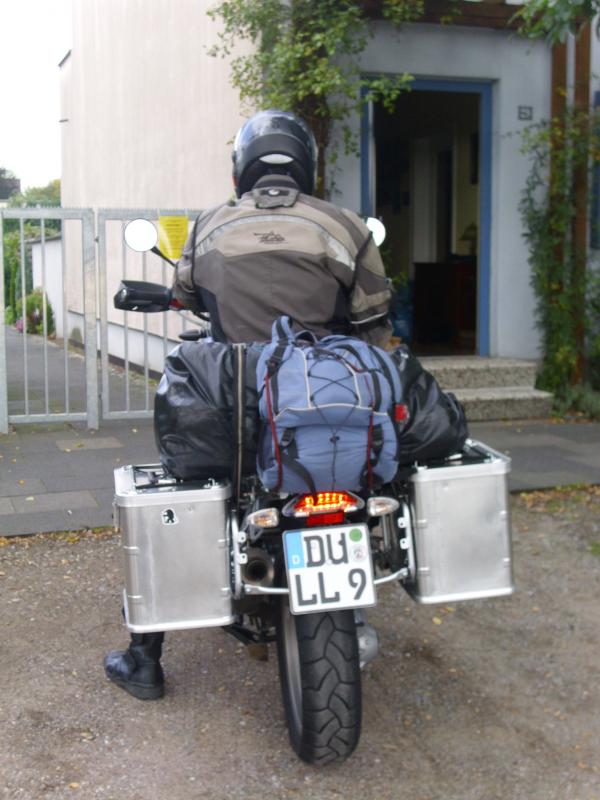

Ein weiterer Aspekt war für mich die Symetrie
und insgesamt das Aussenmaß

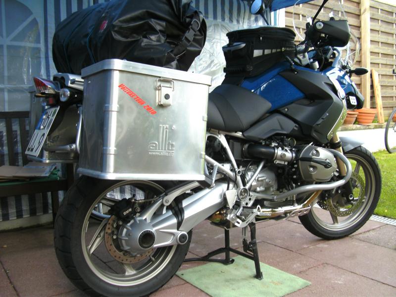

Mit Koffern (z.Zt. Allit, siehe Fotos) habe ich nun hinten eine Gesamtbreite von 101 cm
Das sind etwa 1,5 cm je Seite mehr als die breiteste Stelle vorne am Lenker.
Damit kann ich leben:D

Ja klar hätte man mit weiteren Veränderungen am Auspuff noch weiter reduzieren können, aber 101 cm sind angesichts der großen Koffer auch ein sehr schönes + sicher akzeptables Ergebnis.
