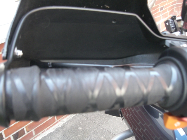

Na Mono, da war ich jetzt umsonst inner Garage? hab dir trotzdem ein Bild mitgebracht, der Nüppel mit der Leitung zeigt nach vorne Richtung Kupplungshebel. liegt aber eine Ebene höher...Kein Berühren oder so.
Danke, Markus! für den weg in die garage, das herausschieben des
moppeds ans tageslicht und den gebrauch der digitalkamera! deine
lösung ist auch meine lösung! wie oben geschtieben: nachdenken bildet.:D;)
letztlich sieht es auf der richtigen rechten seite ebenso aus: kabel geht nach vorne oben weg. nichts und niemandem im weg beim gasen und beim bremsen.
und heizen tuts auch, so wie es soll:D

Die Heizleistung bleibt erhalten, und die Originalverkabelung bleibt unangetastet. Man muss nur die Schraube der Handprotektoren im Lenkerrohr lösen.
Wenn das Griffgummi wieder mal abgenutzt sein sollte, tausche ich den Überzieher einfach wieder aus. 1 Meter Schlauch reicht für 4 Erneuerungen ;-)

so sieht es bei mir nun aus. Ich habe den Schrumpfschlauch noch über die "neuen" Griffe gezogen und nun ist mir der Griff auch dick genung.
