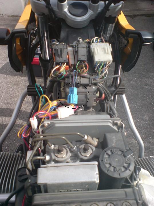

Ja, laut beiliegendem Plan schaltet die Anlage mit + und steuert direkt die Blinker an. Aber Du sagst ja, dass funst nicht :confused:

Anstatt im Internet zu schauen habe ich eben mal die Blinker auf gemacht. Links Blau-Rot, rechts Blau-Schwarz. Und schaue da, unter dem Tank ist ein blauer Stecker mit den beiden Kabeln. Habe die Blinker jetzt darüber angesteuert und es funktioniert auch.

Hallo Frank,
welche Blinker hast du damit jetzt genau angesteuert?
Alle vier oder nur die vorderen?
Es es der blaue Stecker der auf deinem Bild oben zu sehen ist?

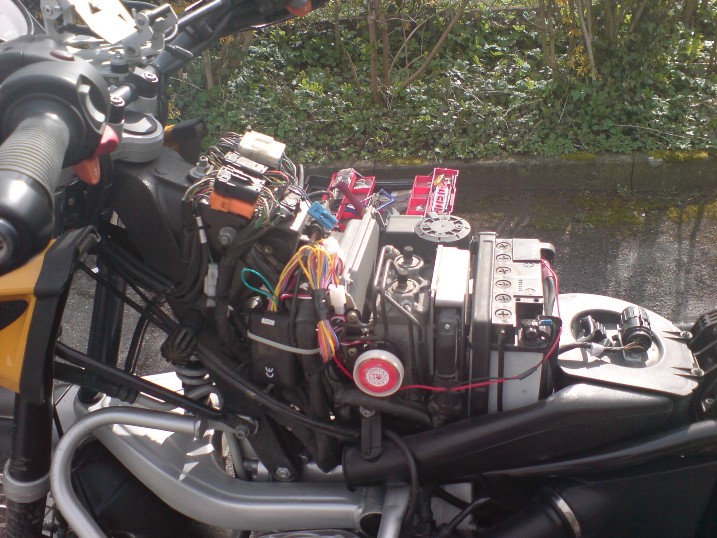

Ja genau, der blaue Stecker in der Bildmitte, er war nirgends angeschlossen, hing einfach so da rum und wartete darauf auch endlich mal genutzt zu werden :) Habe ihn auf den Fotos mal eingekreist. Damit schließt Du alle vier blinker an. Mit dem blau-roten Draht die linken Blinker, und mit dem blau-schwarzen Draht die rechten Blinker.

schau Dir mal die Fotos von mir im vorangegangenen Beitrag an. Da kannst Du sehen, dass die Anlage mit dem roten und schwarzen Kabel direkt an der Batterie angeklemmt wird. Mehr brauchst Du nicht. In diesem Fall ist halt nur der Erschütterungsmelder aktiv und gibt laut. Die beiden gelben Kabel noch an den blauen Stecker und die Blinker gehen auch. Wegfahrsperre habe ich auch noch nicht angeschlossen.
