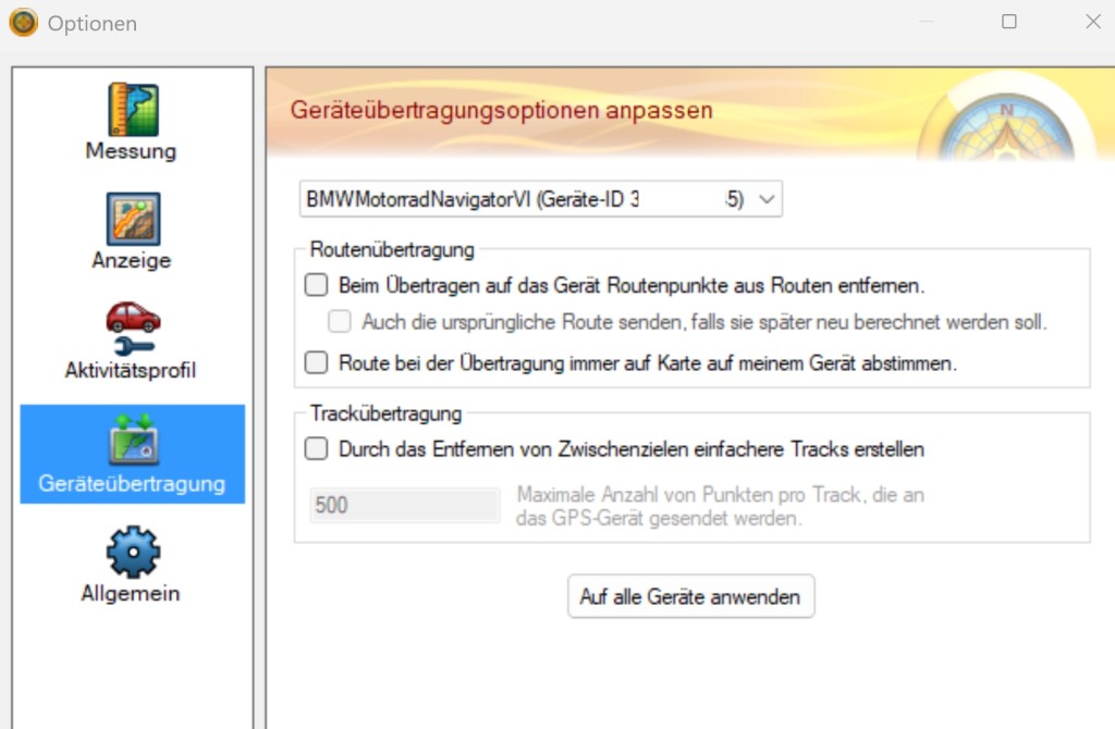

Hallo Bernd,
du schreibst dass du mit dem Navigator V geplant hast. Wieso steht auf dem Bild in deinem Beitrag
#12 BMW Motorrad Navigator VI. Ist vielleicht belanglos aber ein Hinweis ist es wert.

Hallo Bernd,
danke für den Screenshot! Damit hab ich Trottel bemerkt, dass ich den Haken bei: Routen bei Übertragung immer mit den Karten......... noch drin hatte.
Hab ihn rausgenommen, nochmals alles übertragen und berechnen lassen, und siehe da, alles funktioniert, alle Routen sind so wie geplant!
Nochmals danke an Alle für die Tips!

Hallo Bernd,
Prima dass das nun geklappt hat. Der Haken setzt sich manchmal wieder selbst, wenn man BC aktualisiert. Das blöde ist dabei, man stellt es einmal richtig ein und prüft das dann nicht wieder. Bin auch schon drauf reingefallen, darum habe ich gefragt und siehe da, das war es.

Hallo Bernd,
das habe ich nirgends geschrieben. Den Ver habe ich nie genutzt. Die Unterschiede zum VIer in der Bedienung sind zu vernachlässigen. Die Haken in Basecamp bewirken bei beiden Geräten das gleiche. Darum ging es.
Die Planung erfolgt bei mir so oder so nur in Extremfällen direkt auf dem Navi. Üblicherweise immer in Basecamp.
Das Problem ist gelöst. Hauptsache!
