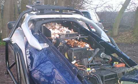

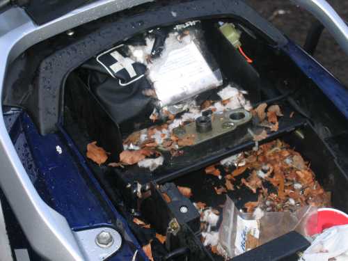

Baumbart
an anderer Stelle habe ich Fotos von Mäusenestern und/oder Körnervorräten in Luftfilterkästen gesehen - also vielleicht auch alle Öffnungen (was man ja eigntlich sowieso tun sollte) verstopfen.

Mäuse dagegten bauen sich gerne in kleinen, geschützten Stellen ein Winternest und nehmem dazu als Baumaterial Schaumstoffe, Stoffe, Laub usw. Also ist bestenfalls die Sitzbank und das Luftfiltergehäuse gefärdet. Lösung: Sitzbank abbauen und mit nach Hause nehmen und Luftfiltergehäuse verschließen.
