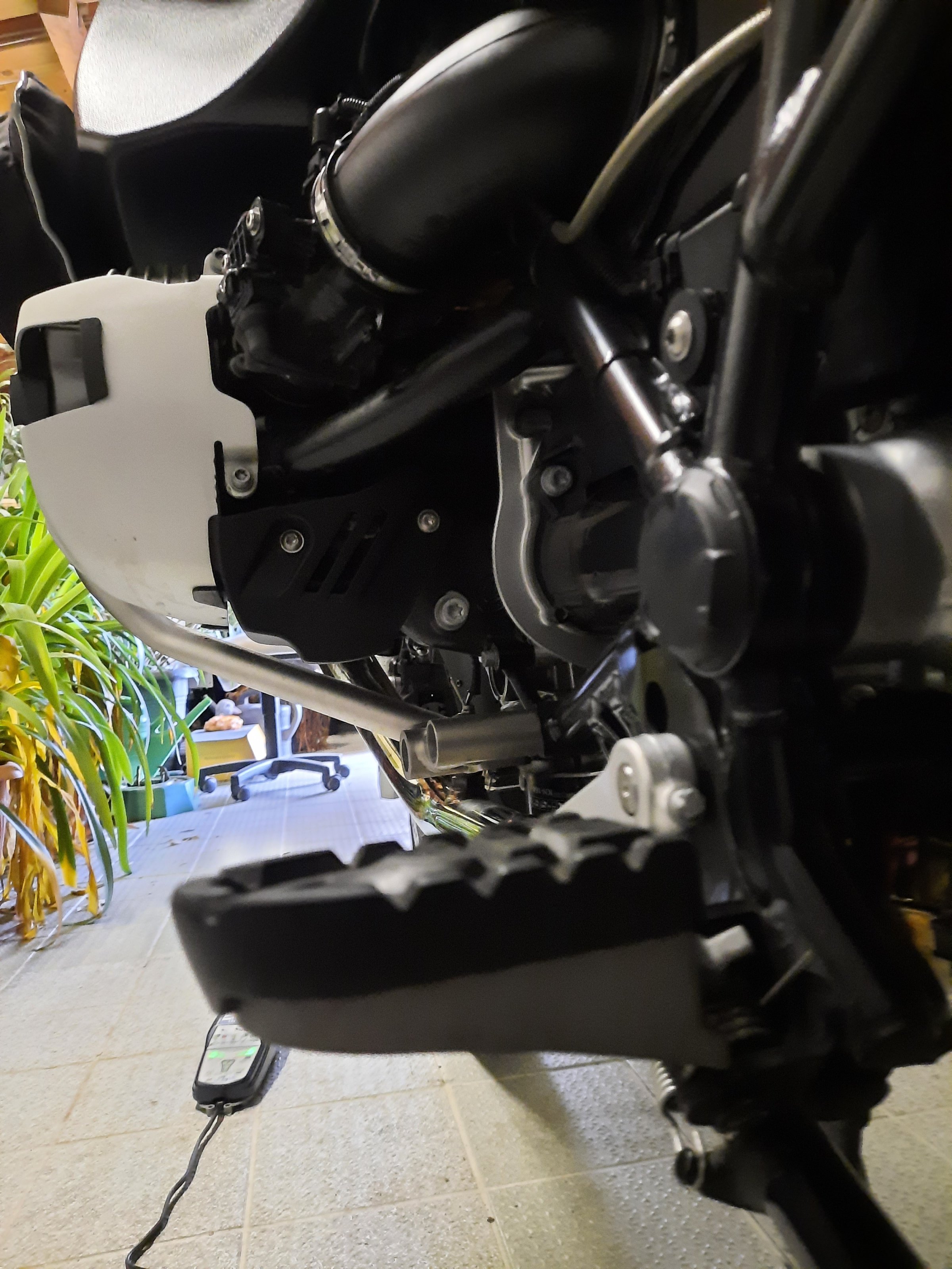

Richi-75 schrieb:
Ein ausgeschlafenes Moin,Moin die Runde...
Die Lösung ist gar nicht so schwer - gibt es sogar beim :) .
Ich war Samstag kurz beim :) , um mir die normalen Fußrasten der 12er anzuschauen und bin dann noch so durch den Verkaufsraum geschländert,
als mich die Fußrasten der neuen X-country angelacht haben.
Was soll ich sagen, auf denen sind Gummischützer montiert.
Eine kurze Unterhaltung mit der Werkstatt und wir haben die Gummiüberzieher probehalber auf die 12er ADV montiert.
Es passt, es passt, es passt... !!!! :D :D :D
Kostenpunkt liegt um 20-25 € für das Paar - und schon bestellt.
Hoffe allen Leidensgenossen mit diesem Beitrag geholfen zu haben.
Eine Tolle Saison und evtl. sieht man sich ja mal unterwegs.
Gruß Thorsten

Presi7XL schrieb:
Hoffenlich hast Du nicht nur die Rasten bestellt, sondern auch das Unterteil - ich vermute mal das ist eine Schiene mit zwei Löchern - jedenfalls habe ich mir sowas auf die Schnelle aus einem Alustreifen fertig gemacht, damit man die Gumminblöcke auch wirklich von unten anschrauben kann. Ansonsten passen sie perfekt, für jeden Zacken ein eigenes Loch...
Berndt
...da muß ich wirklich lachen, habe die Gummies heute abgeholt und festgestellt - man zur Befestigung fehlt da noch etwas - habe die beiden kleinen Bleche gleich beim :) bestellt. Aber ja, die sitzen perfekt und ich denke, selbst ohne Bleche würden diese im Normalbetrieb nicht abgehen.
Beste Grüße
Michael

Moin.
Hier mal was ich gemacht habe..
Wunderlich Rastenauflage für 49,90
Wunderlich Rastenauflage schwarz R 1200 GS Adventure
Wunderlich Rastenauflage - Satz - schwarz
25915-002
ModellZusatzinformation
R 1200 GS Adv. (- 2007)
R 1200 GS Adv. (2008 - 2009)
R 1200 GS Adv. (2010 - 2013)
Die original Metall-Fußrasten der R 1200 GS Adventure sind perfekt fürs Gelände ausgelegt: Sie sind robust und stabil und schmutztolerant. Selbst wenn sie mit Staub und Schlamm überzogen sind, bieten sie sicheren Halt. Sie bieten Grip, aber keinen Komfort. Soweit, so gut.
Was im Gelände top ist, kann im Alltag oder auf der Reise, wenn man nicht mit Cross-Stiefeln unterwegs ist, ganz schnell unkomfortabel sein. So bleiben unschöne Beschädigungen an weniger robustem Schuhwerk nicht aus, denn die ausgeprägten Spitzen der Metall-Fußrasten hinterlassen ihre Spuren. Und beim Rangieren mit ungeschütztem Schienbein riskiert man die eine oder andere durchaus schmerzhafte Blessur.
Wir haben unsere Rastengummis genau vor diesem Hintergrund für den normalen Alltagsgebrauch, für die Reise, für den täglichen Weg ins Büro oder beim Einsatz in der Stadt entwickelt. Ihre profilierte Oberfläche bietet perfekten Halt. Sie werden formschlüssig eingesetzt und ragen über den Rand der Original Rasten und umrahmen ihn, so dass der Schienbeinkontakt garantiert folgenlos bleibt. Der Kontakt mit den Schuhen sowieso. Darüber hinaus sorgen sie für eine angenehme Dämpfung der Motorvibrationen. Den sicheren Halt der Rastenauflage gewährleistet der zweifach von unten verschraubte, präzise geformte Gegenhalter. Und wer das Gelände aufsucht, kann sie für die ganz harten Einsätze einfach und schnell entfernen.
Gibt es auch für folgende Modelle...
25914-002
R 1200 GS LC (2013 - 2016) Für Rastensatz "Enduro"
R 1200 GS LC (2017-) Für Rastensatz "Enduro"
R 1200 GS LC Adv. (2014-)
R 1250 GS Für Rastensatz "Enduro"
R 1250 GS Adventure
Gruß Manny

Hey Namensvetter,
Ich hab auch die Rastengummis von Wundermilch, weil ich ständig mit der Sohle hängenblieb. Jetzt ist alles wieder in Ordnung und die Dinger sind hochwertig und erfüllen ihren Zweck

Hey Namensvetter,
Ich hab den Nippes einfach abgesägt, jetzt passts👍

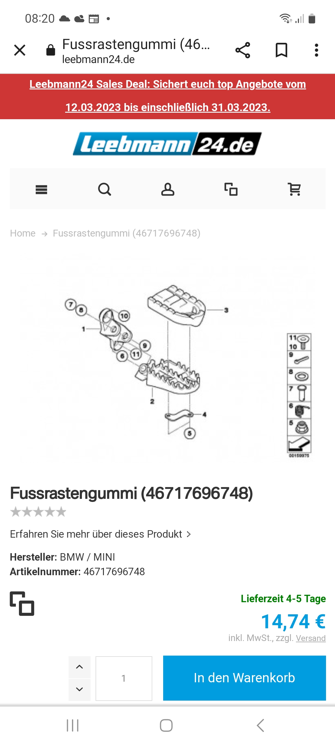

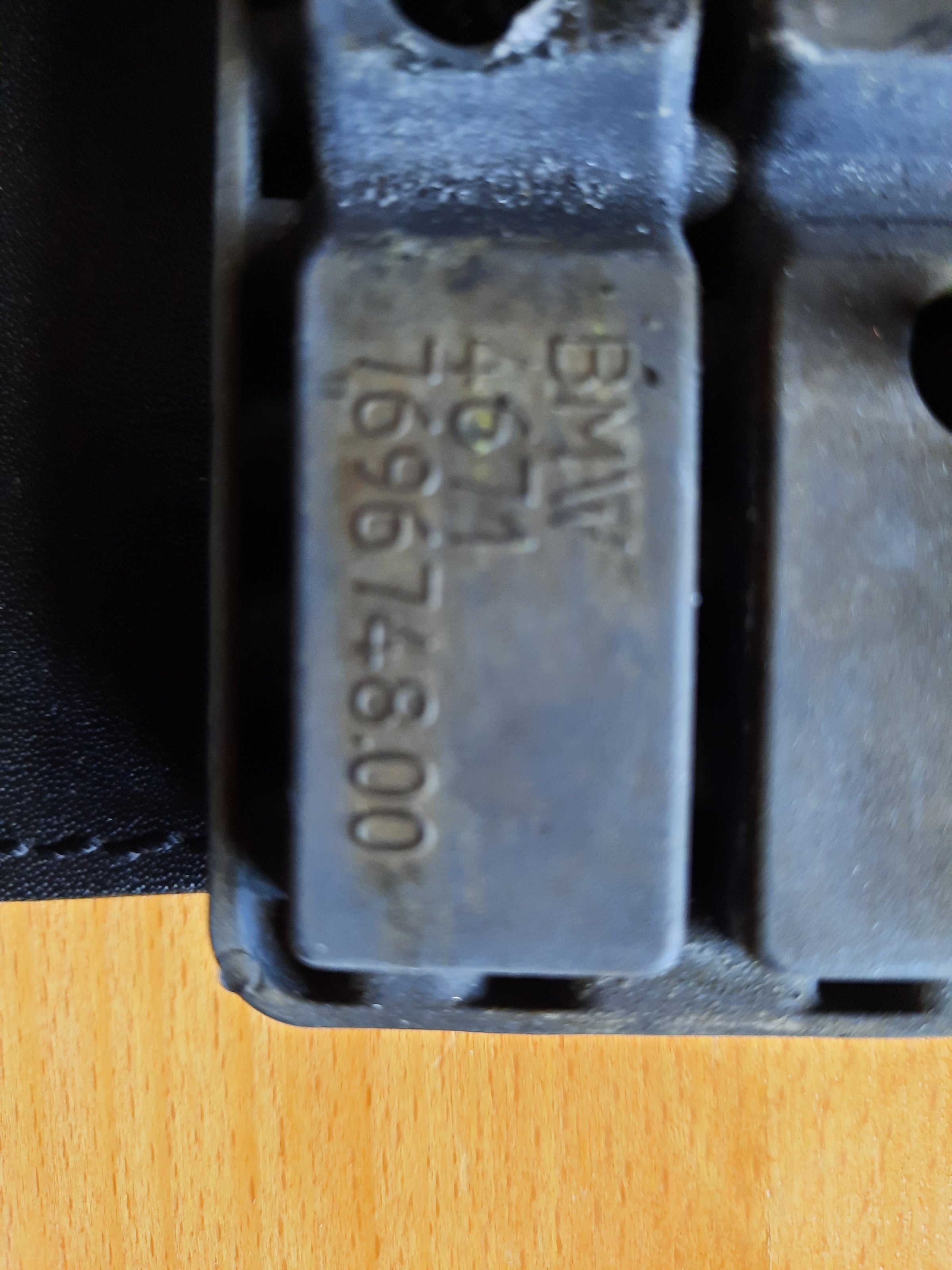

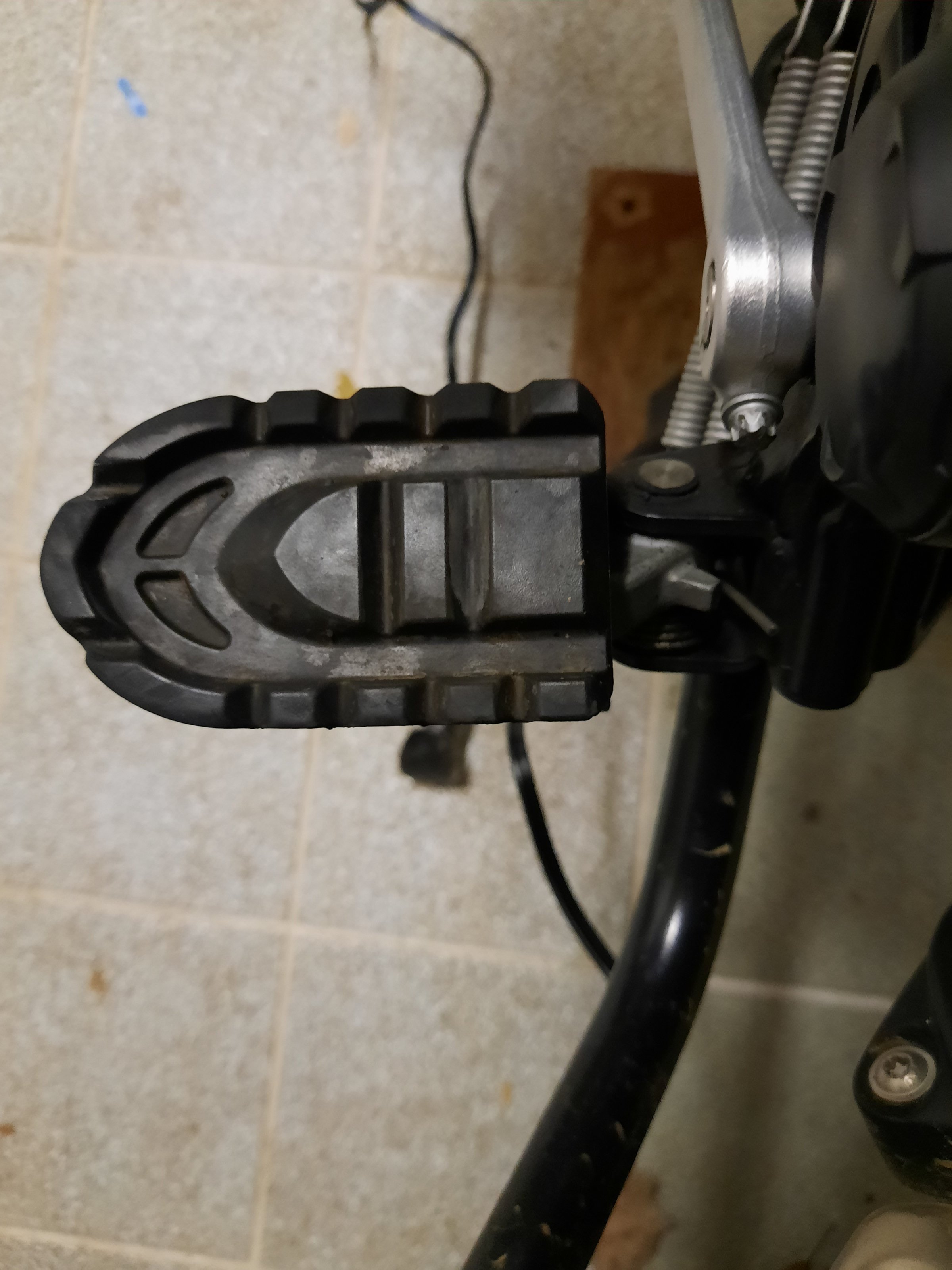

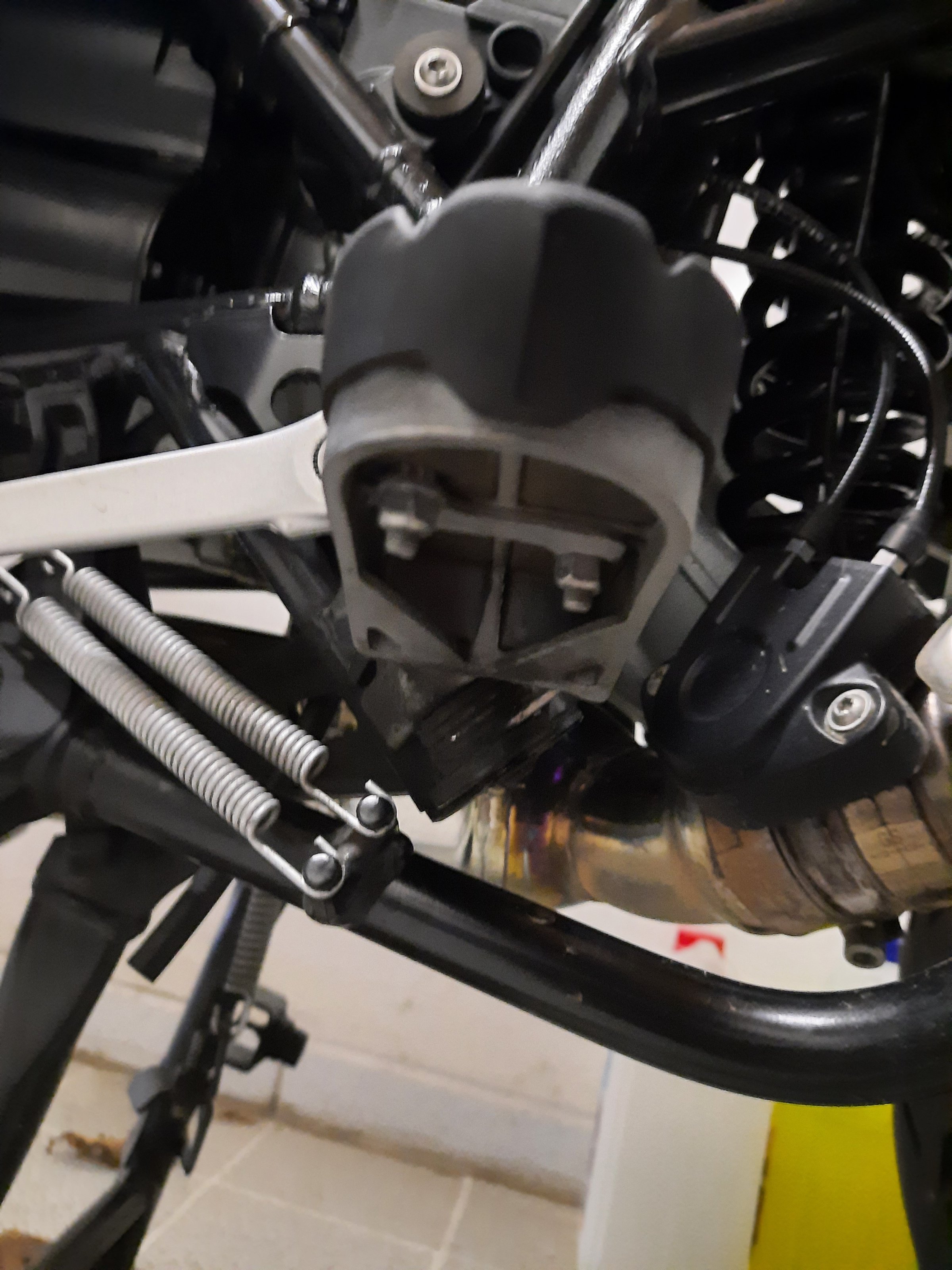

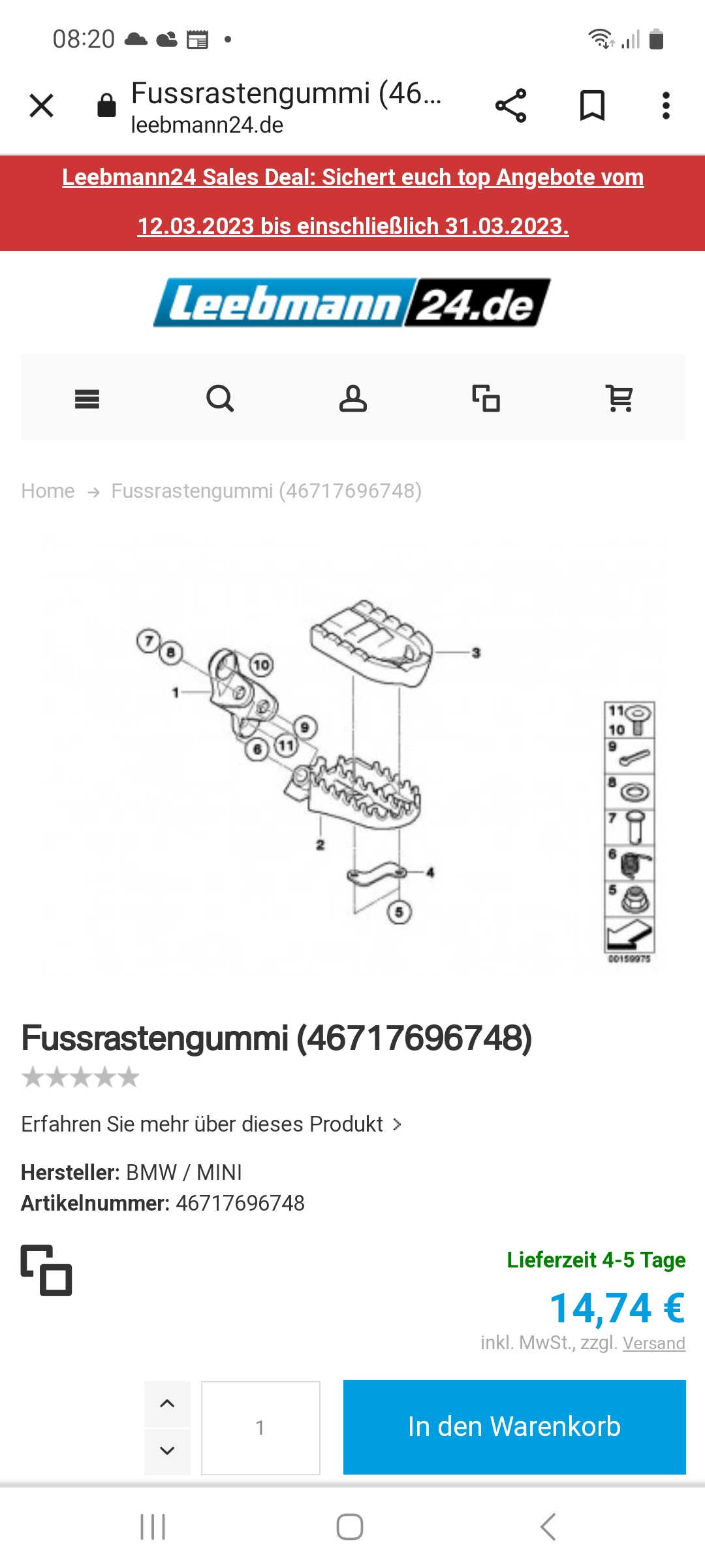

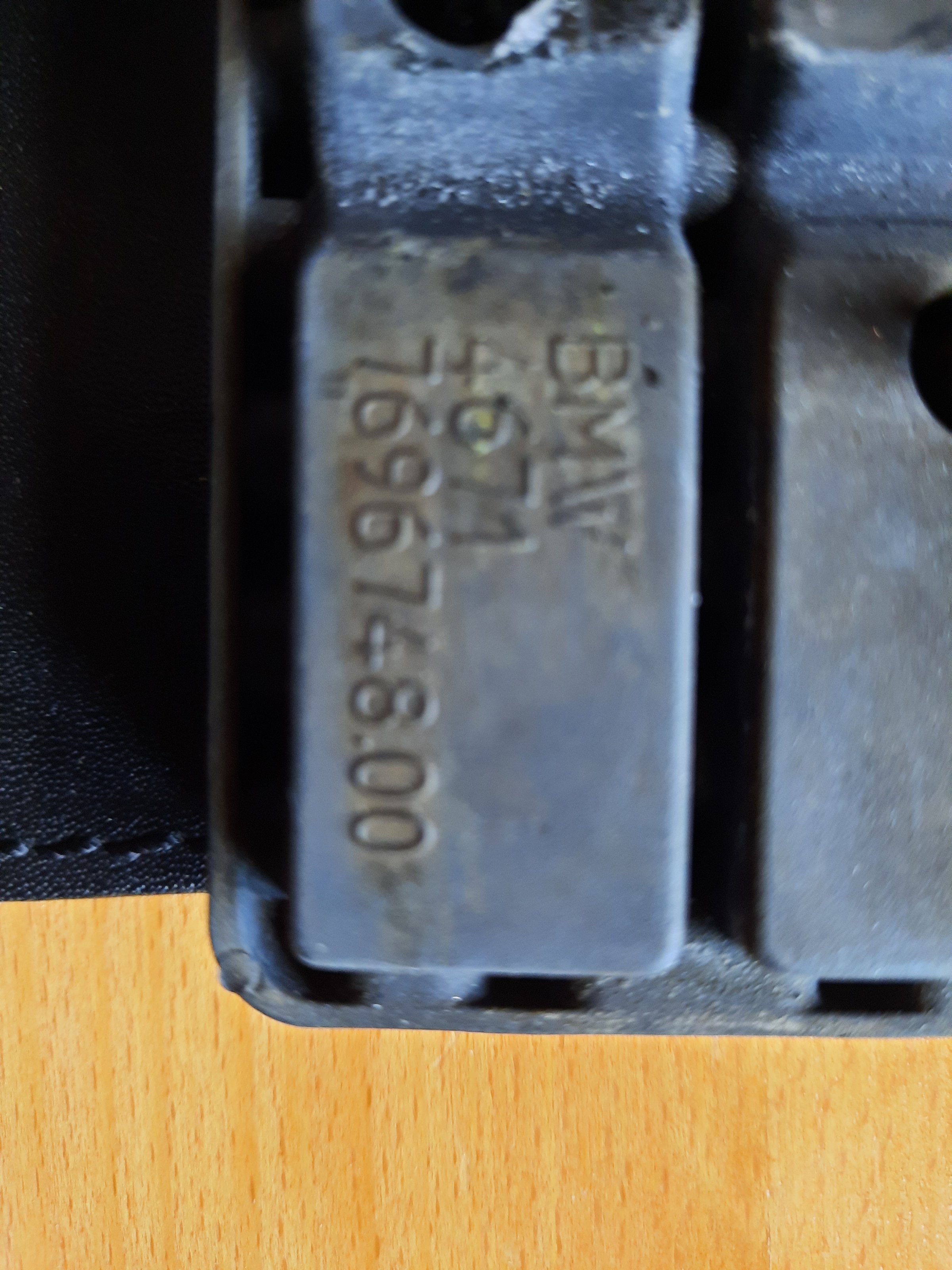

20230331_081144.jpgHier nochmal ein Foto vom von mir ersetzten Produkt. Ich brauchte das mal als Ersatz, da die vorherige Gummiauflage verschlissen war.
Mutzi
Mutzi
07.11.2022
233
Parkstein
GS 1250 Trophy
Passt der Gummi auf die Endurofußraste? Laut meinem Händler gibt's von BMW keinen Gummi für diese Raste
Bogsermark
Bogsermark
26.06.2011
289
53894 Mechernich
R1200 GS Adventure
Lass dich nicht verunsichern. Ich habe auch die Aussage bekommen, das es für die Adventurefussrasten keine Gummiauflagen gibt. Diese von mir verbauten Auflagen passen bei mir perfekt auf die Rasten meiner R1200GS adventure TÜ aus Bj. 2010 mit 110 PS.
Mutzi
Mutzi
07.11.2022
233
Parkstein
GS 1250 Trophy
Der Gummi ist eigentlich für die K-Serie. Passt der ohne Nacharbeiten auf die GS?
Bogsermark
Bogsermark
26.06.2011
289
53894 Mechernich
R1200 GS Adventure
P.s. ES SIND ORIGINAL ERSATZTEILE VON BMW. Offensichtlich hat bloß niemand bei BMW bemerkt , das diese Dinger nicht nur auf ne 800ter passen. Die haben das Ersatzteil halt nie für ne 1200ter adv. deklariert. Das ist alles.Du kannst die also bedenkenlos kaufen. Dieses Metallblech muss aber extra bestellt werden, sonst hast du nach unten keinen richtigen Halt.
