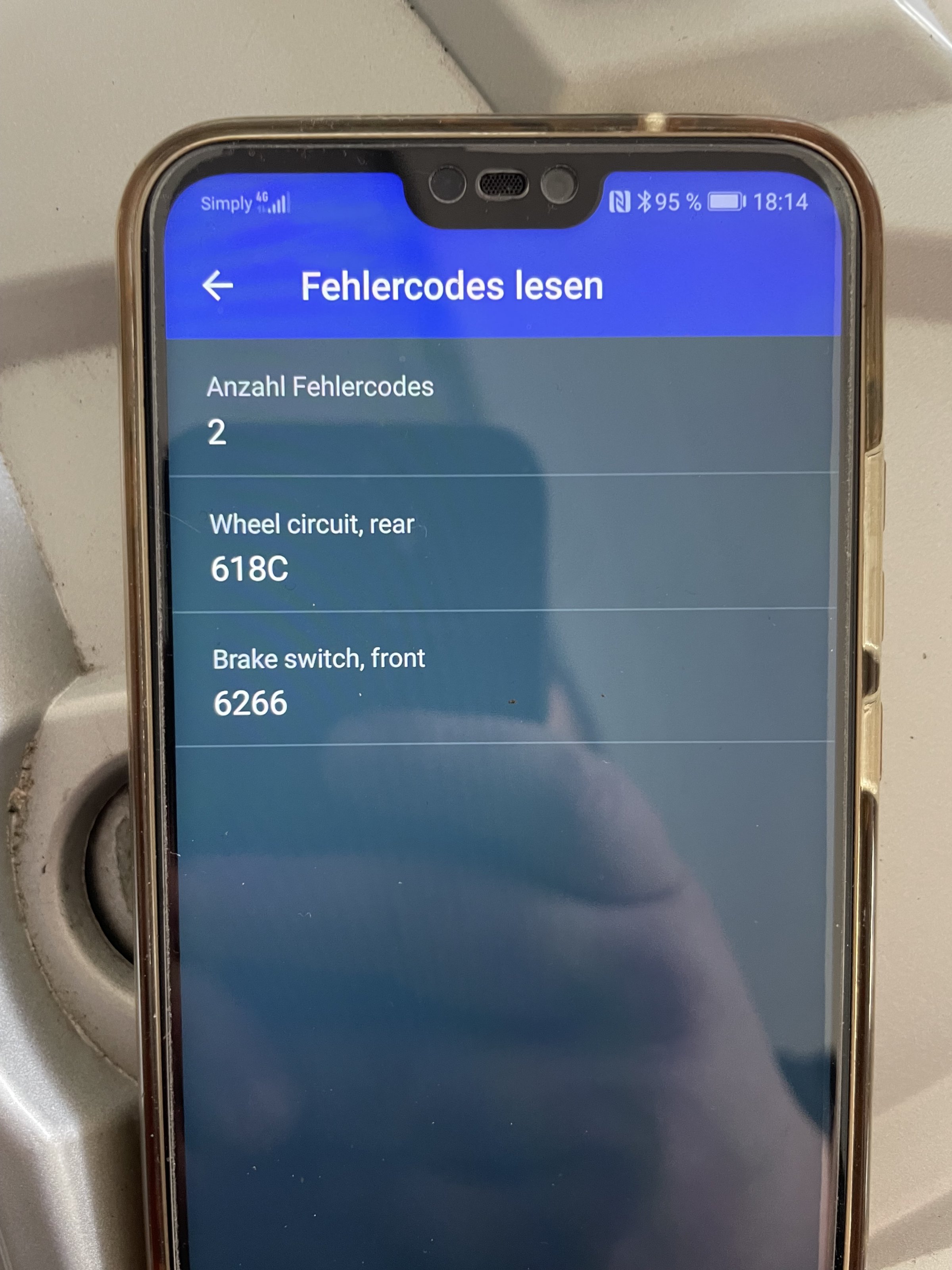

Wenn ich vorne Bremse läuft der BKV nach. Hinten nicht. Da hört er auf sobald ich von der Bremse gehe. Aber die Bremse hinten macht zu. Hab vorher Fehler gelöscht. Beim zweiten Bremsen kam der Fehler und es blockierte hinten. Natürlich mitten auf der Kreuzung.

Hmmmn.
Der Schalter ist ja schnell geprüft.
Bei der Bremse bin ich nicht Sattelfest; wenn ich das aber richtig in Erinnerung habe, dann wirkt die vordere Bremse auch auf die hintere.
Wenn es jetzt nicht der vordere Schalter sein sollte, dann bleibt nur noch der ABS-Block.

Hab jetzt mal den Schalter ausgebaut und mit der Hand betätigt. Der BKV läuft nur so lange ich den Schalter geöffnet lasse. Er läuft nicht mehr nach. Vielleicht hat sich nur im eingebauten Zustand was verklemmt.
