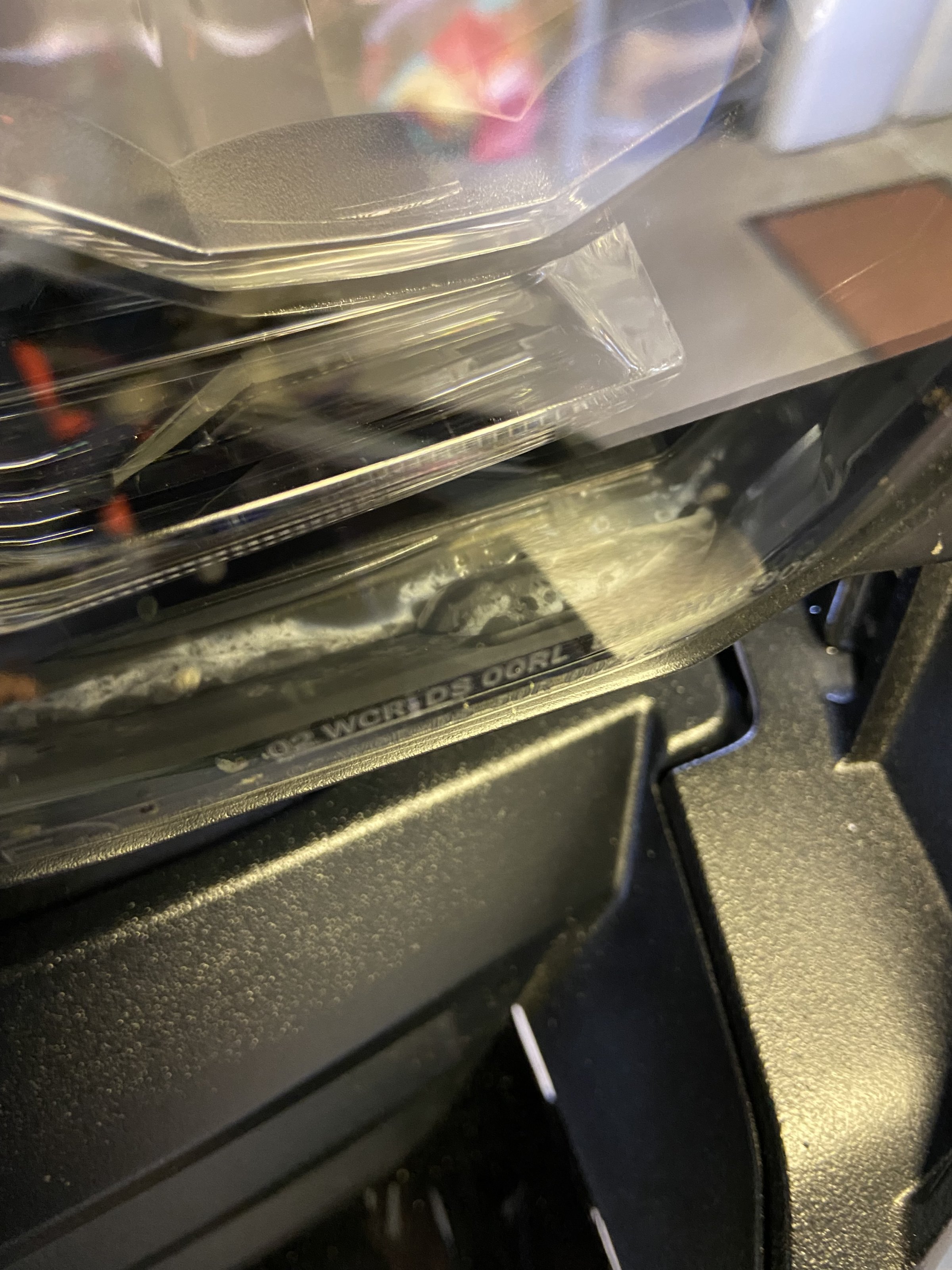

Hallo zusammen, ich habe bei einer Wäsche im Scheinwerfer Rückstände entedeckt, vermutlich Salzablagerungen oder Waschmittelrückstände!?
Ich hoffe man kann das einigermaßen auf dem Bild erkennen.Hat jemand schon ähnliche Auffälligkeiten entdeckt?

Hast Du mal probiert den Belag von unten zu entfernen? Vielleicht ist es Reiniger der um das Gehäuse gelaufen ist und dort trocknete.
Danke für deinen Tip, aber da kommt man nicht dran, werde bei nächster Gelegenheit mal die Sache in der NL zeigen. Noch ist ja Garantie vorhanden.

„Das haben wir noch nie gehabt“ - ich darf die Erstreaktion vorwegnehmen ... ist aber nicht dein Thema innerhalb der Garantiefrist.

Ja danke, dass sehe ich auch so. Mag ja möglich sein, dass es bis jetzt noch nicht aufgetreten ist, der Scheinwerfer ist ja noch nicht so lange in dieser Ausführung(Kurvenlicht) auf dem Markt, dicht sollte er ja mindestens sein. Ich bin auf die Reaktion gespannt und werde dann berichten.

Und denke daran (sicherheitshalber), du bist natürlich nie mit der Lanze vom Dampfstrahler auf dem Scheinwerfer gewesen.

Ich war gestern in der Niederlassung und habe mein Problem vorgeführt. Nach Aussage des Service Mitarbeiters ist das eine noramle Sache, der Scheinwerfer ist gewollt nicht ganz dicht.Damit soll Kondensatbildung verhindert werden.Also kein Grund zu Beanstandung.Sollte jedoch dauerhaft Feuchtigkeit im Scheinwerfer verbleiben, wäre das nicht richtig und müsste nachgebessert werden.Das ist ja nicht der Fall, es trocknet nach einer gewissen Zeit wieder ab.Es soll auch zudem ein Lüfter verbaut sein, der die Trocknung positiv beeinflusst und die entstehende Abwärme reguliert.Also alles soweit ok:smile:

Ja fast jeder LED Scheinwerfer hat einen Lüfter aus Thermischen Gründen.
