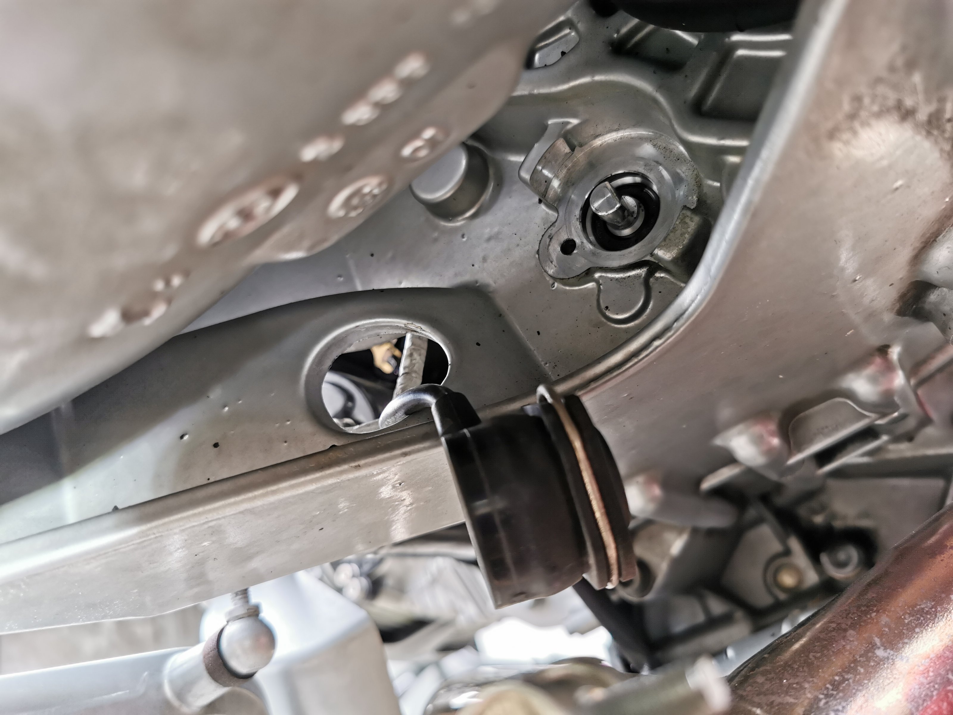

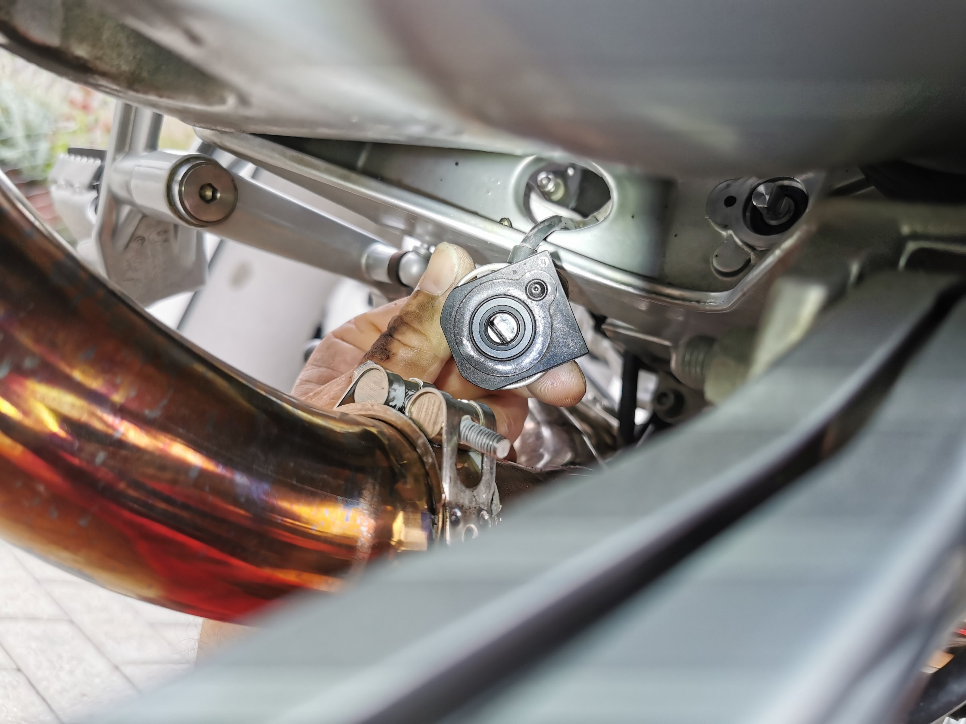

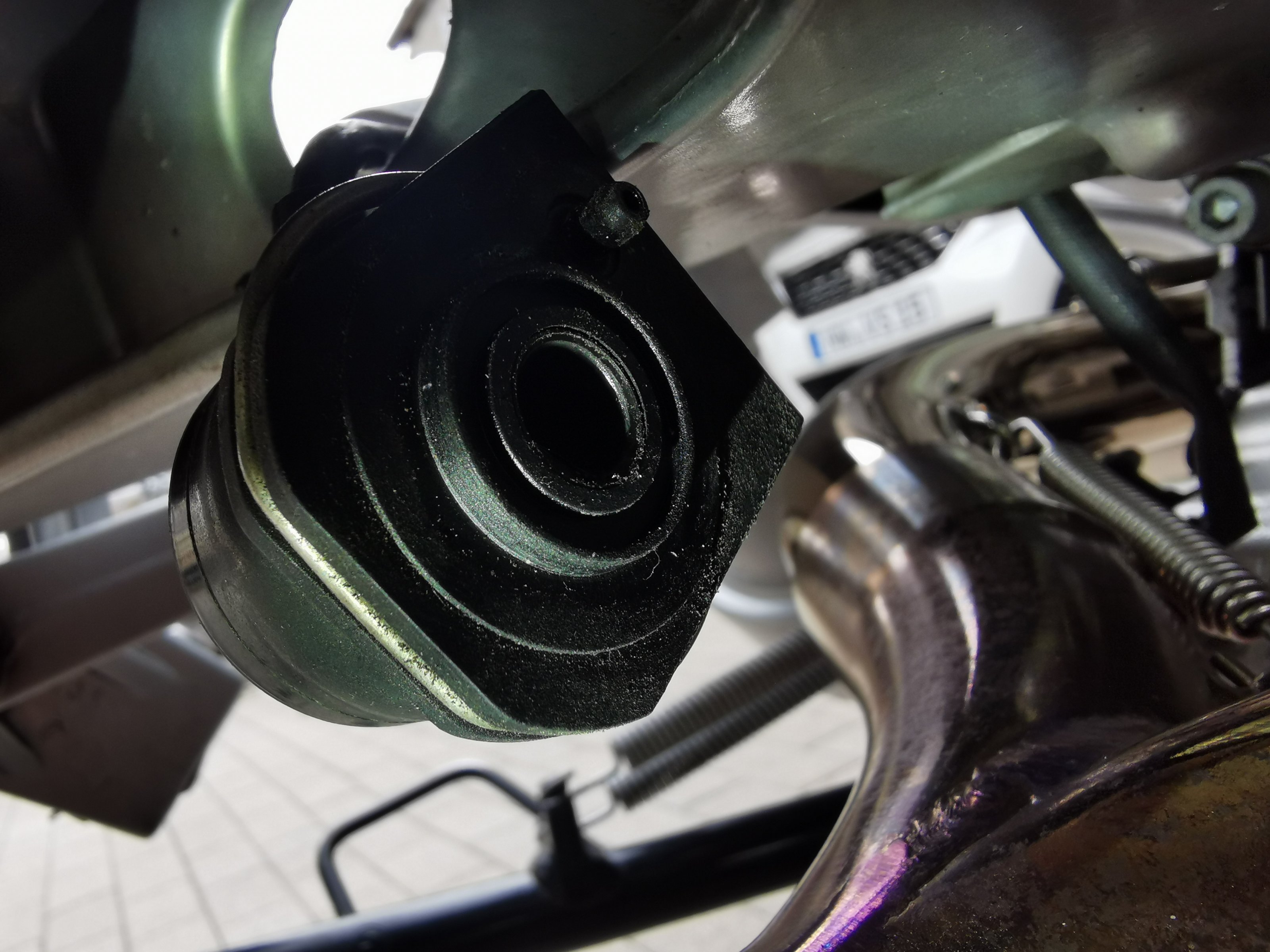

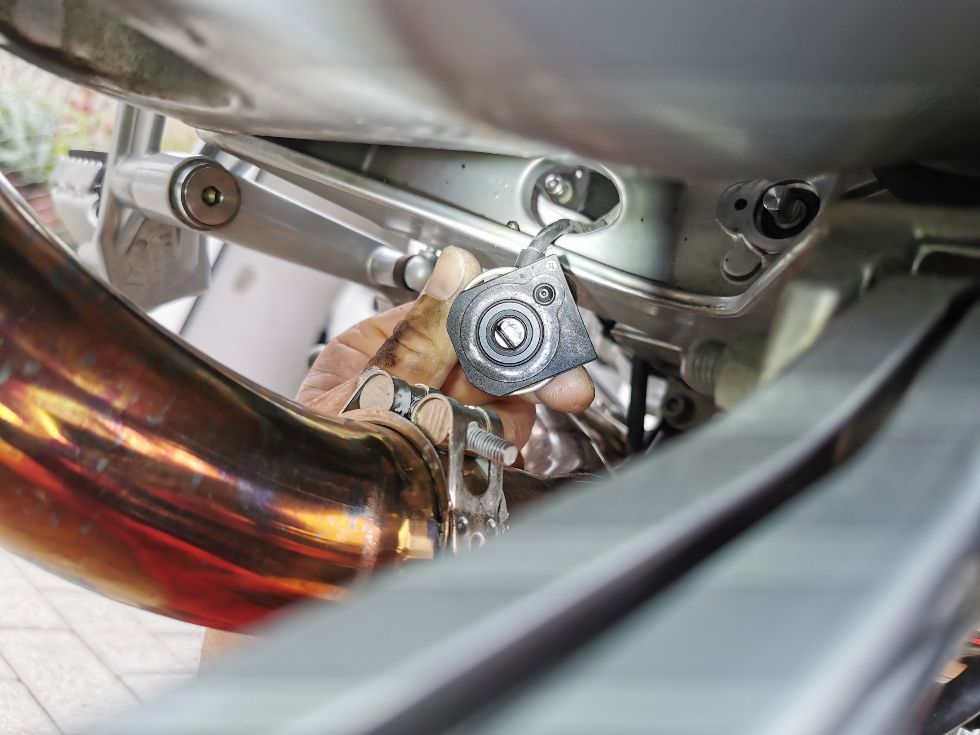

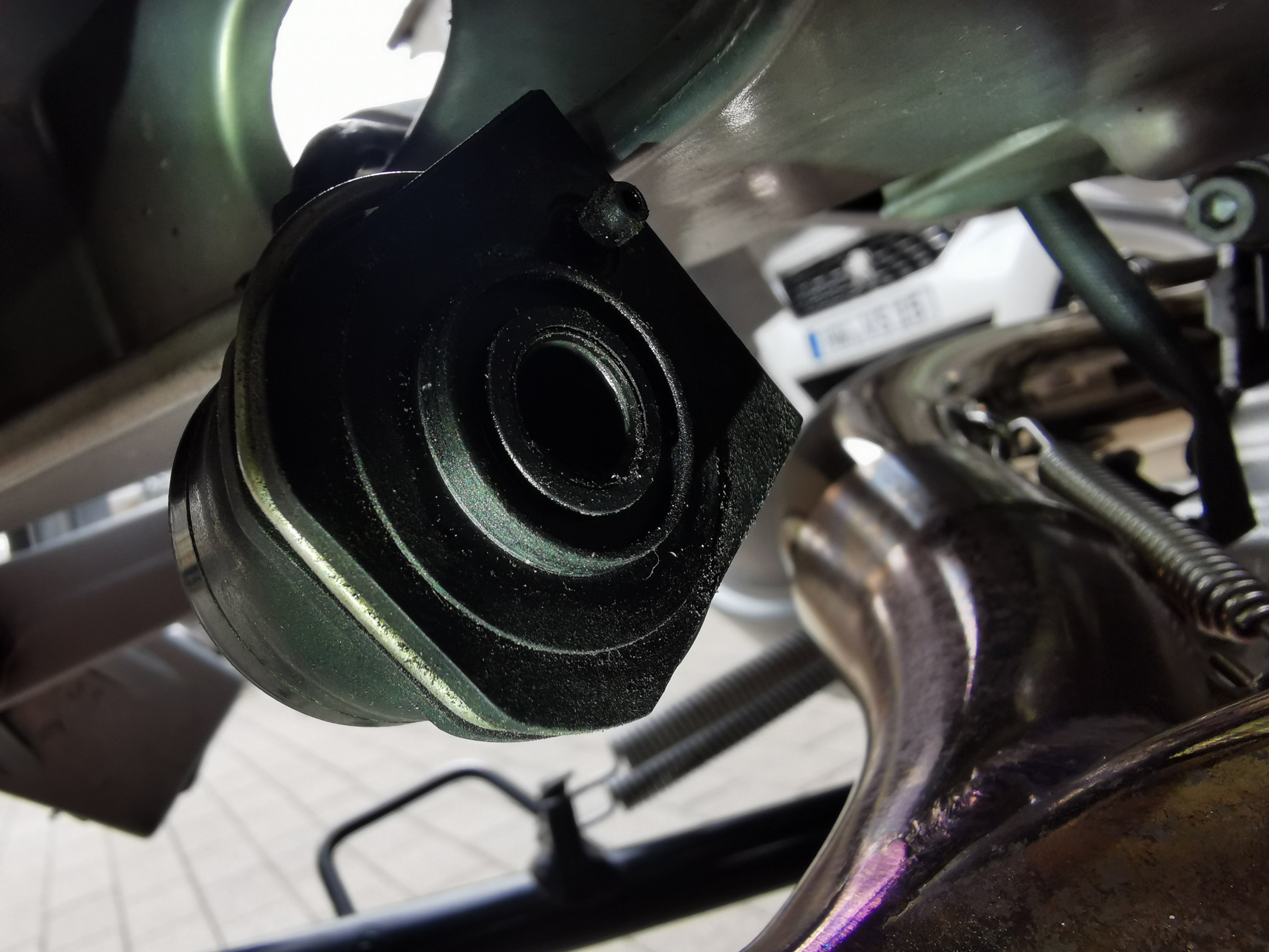

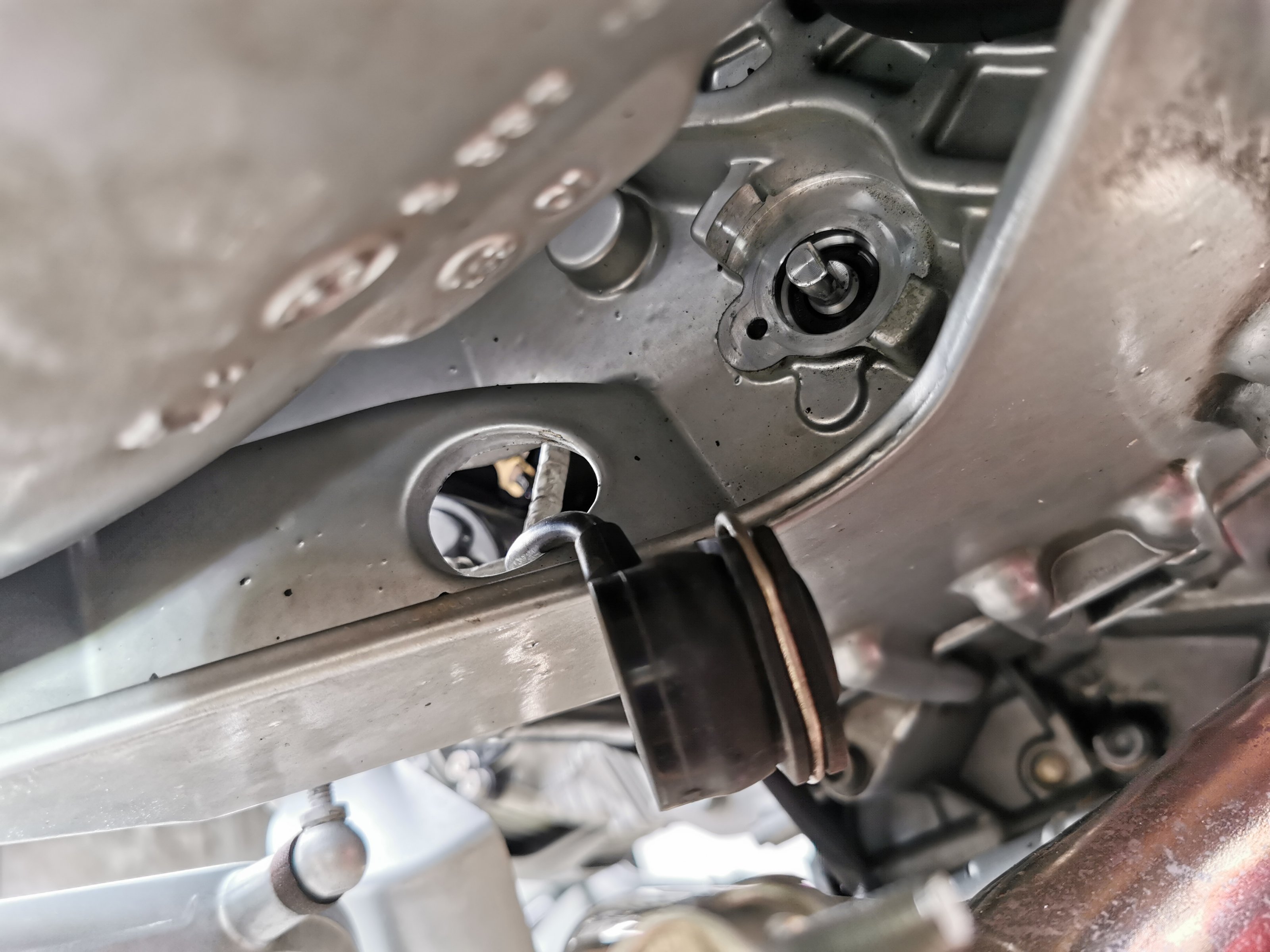

Moin.
Es hat mir keine Ruhe gelassen....
Ich hatte den Schalter schon öfters in der Hand aber muss zugeben noch nie dran gedreht.
Das hab ich eben nachgeholt.
Der Schalter hat praktisch keinen spürbaren mechanischen Widerstand.
Sollte er durch Schwergängigkeit die Ursache für Schaltprobleme sein, kann ich mir nicht vorstellen dass die Anzeige im FID noch normal funktioniert.
Aber ich lerne gerne dazu...
Grüße Volker

hi volker,
offenbar kommt man doch ohne große sonstige schrauberei an den schalter dran.
und da nur geclipst, ruckzuck draußen.
somit ist's ein leichtes, ihn als möglichen verursacher der schaltprobleme zu identifizieren oder eben auszuschließen.
