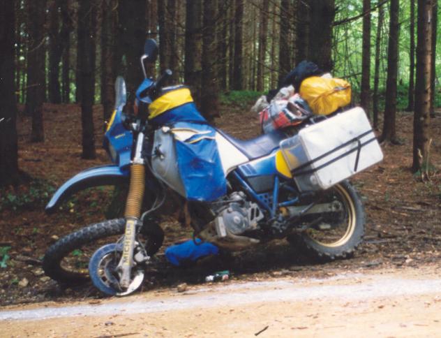

Suche günstigen Radsatz für´s Gelände
Moin, überlege mir einen 3. Radsatz für den Dreck zusammenzustellen.
Idee: Gebrauchte Naben und gebrauchte Felgen (sowas von KTM o.ä) mit maßgefertigten Speichen verbinden.
Kann man auf die BMW Naben Standardfelgen einspeichen?
Der Abstand der linken und rechten Aufnahmen der Nabe sind näher zusammen als z.B. bei meiner alten XT, der Winkel der Speichen zwischen links und rechts wird bei mittig eingespeichten Felgen geringer, die Felge damit auch instabiler? Beim Sumovorderrad gehts ja auch, allerdings 17" statt 21" und damit größerer Winkel.
Wenn das oben beschriebene funktioniert, welche Naben der anderen GS Modelle passen in die HP2? Ich habe noch nicht genau hingeschaut, eventuell sogar zurück bis zur 100GS? Das würde das Angebot der gebrauchten Naben erhöhen.
Oder muss ich automatisch bei mittig eingespeichten Felgen auf spezielle Naben zurückgreifen, damit wäre das Projekt aus kostengründen erst mal vom Tisch.
Für Infos bin ich dankbar.
Gruß André
PS: Unten noch ein Bildchen, wie ich in der Vergangenheit mal ne Felge "ausgespeicht" habe.
Nachtrag: Bevor Nachfragen kommen, das rot-weiße auf dem Soziussitz ist die Abendration Kronenbourg, die musste nach dem Stunt natürlich angebrochen werden.
