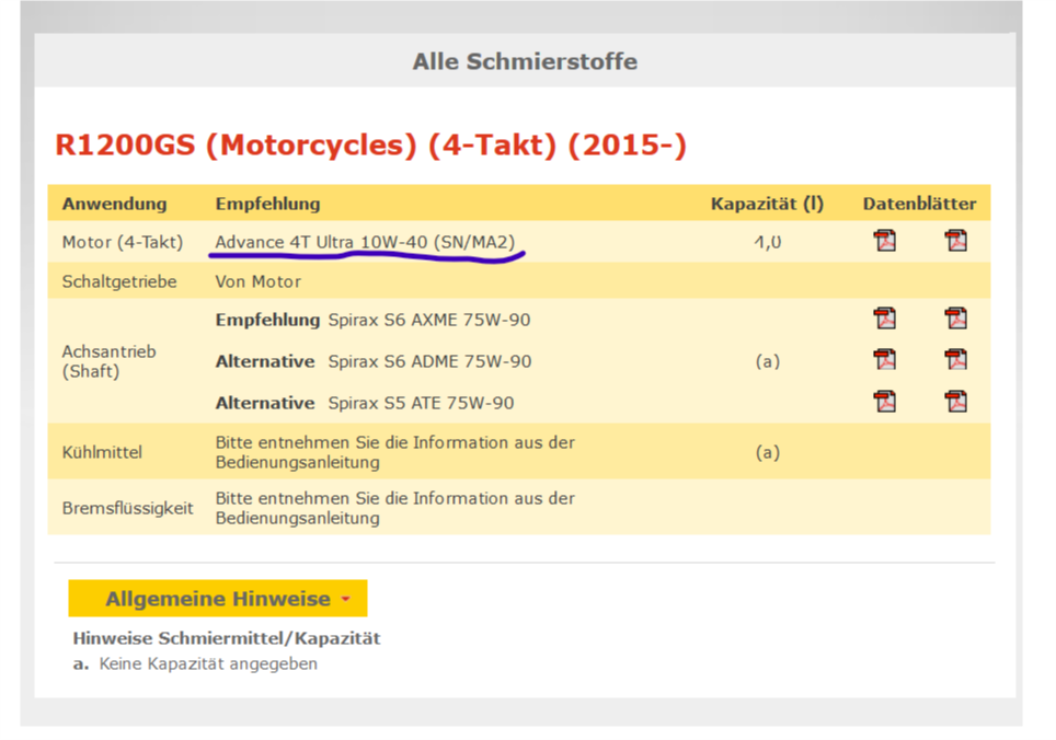

Bis 2014 wae Castrol der Öllieferant bei BMW. Daher wird wohl auch Castrol als Alternative angegeben. Seit 2015 kommt das Öl von Shell. Bei Shell habe ich kein 5W40 auf der HP gefunden, die empfehlen ein 10W40.
